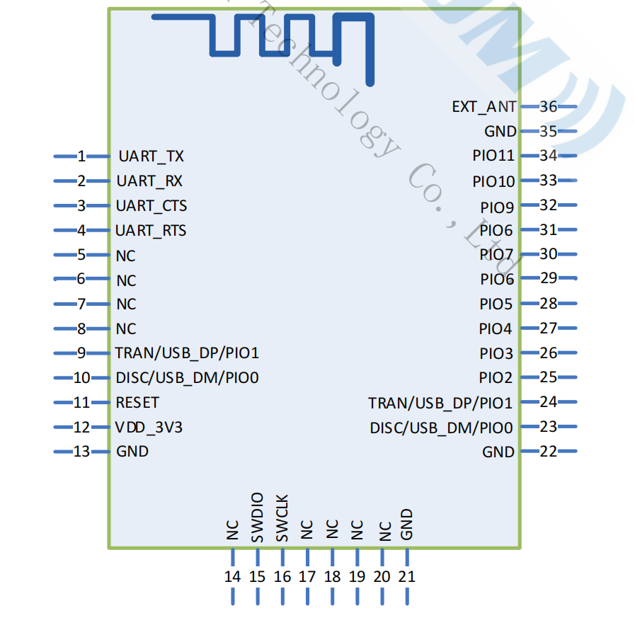

硬件说明
引脚图
以FSC-BT986为例:
_images/BT986引脚.jpg
引脚描述
Pin
Pin Name
Type
Pin Descriptions
1
UART_TX
O
串口数据脚
2
UART_RX
I
串口数据脚
3
UART_CTS
I/O
串口流控脚/不需要连接
4
UART_RTS
I/O
串口流控脚/不需要连接
24
Tran/USB_DP/PIO1
I/O
UART模式控制脚 H = 指令模式 L = 透传模式
23
Disc/USB_DM/PIO0
I/O
断开连接脚
11
RESET
I
低电平复位
12
VDD
Power
3.3V供电,建议使用LDO供电
13
GND
GND
GND
15
ICE
I/O
烧录脚
32
LED
O
蓝牙未连接输出方波,蓝牙连接输出高电平
33
STATUS
O
蓝牙未连接输出低电平,蓝牙连接输出高电平
36
EXT_ANT
ANT
改变天线附近的0欧电阻,可以外接蓝牙天线
如需使用23,24引脚控制模块需使用 AT+PIOCFG 指令开启功能

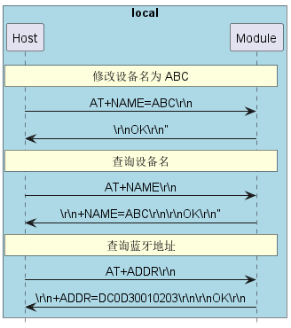

读取模块蓝牙名称
<< AT+VER
>> +VER=1.0.0,FSC-BT986
>> OK

读取BR/EDR蓝牙名称
<< AT+NAME
>> +NAME=FSC-BT986-XXXX
>> OK
设置BR/EDR蓝牙名称,且关掉后缀
<< AT+NAME=ABC,0
>> OK
设置BR/EDR蓝牙名称为“ABC”并自动添加地址后缀
<< AT+NAME=ABC,1
>> OK

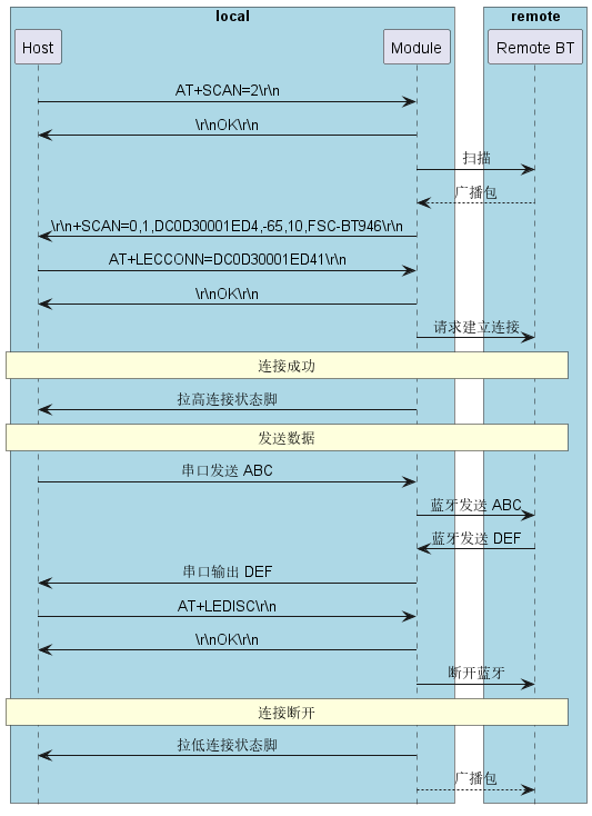

类型获取方式:
使用 AT+SCAN 扫描返回的第二个参数,例:
+SCAN=0,0,DC0D30001ED4,-65,10,FSC-BT946
连接命令:
AT+LECCONN=DC0D30001ED40
连接指定设备,0为地址类型
<< AT+LECCONN=DC0D3000039E0
>> OK
向指定地址发起连接,使用FFF0,FFF2,FFF1进行通信
<< AT+LECCONN=DC0D3000039E0,FFF0,FFF2,FFF1
>> OK

查询/修改模组默认参数
  1. 修改设备名为 ABC
  2. 查询设备名
  3. 查询蓝牙地址
rnote over host, bt: 查询设备名
rnote over host, bt: 查询蓝牙地址

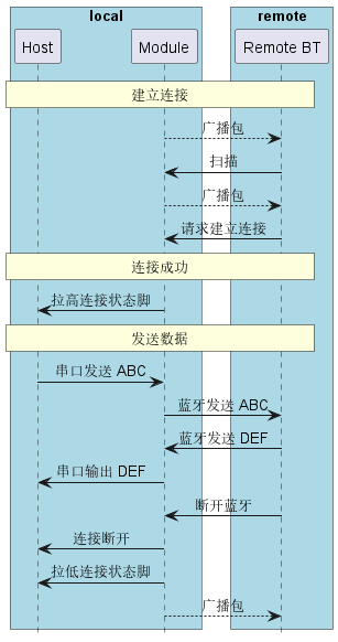

发送数据的流程
rnote over host, remote: 建立连接
        bt --> remote: 广播包
        bt <-  remote: 扫描
        bt --> remote: 广播包
        bt <-  remote: 请求建立连接
rnote over host, remote: 连接成功
host <- bt: 拉高连接状态脚
host -> bt: 串口发送 ABC
        bt ->  remote: 蓝牙发送 ABC
        bt <-  remote: 蓝牙发送 DEF
host <- bt: 串口输出 DEF
        bt <-  remote: 断开蓝牙
host <- bt: 连接断开
host <- bt: 拉低连接状态脚
        bt --> remote: 广播包
模组做主机连接远端设备
模组可以作为主设备去连接从设备,主机可以发送指令控制模组进行扫描连接和断开。下图展示了连接其他设备的过程:
host -> bt: AT+SCAN=2\\r\\n
host <- bt: \\r\\nOK\\r\\n
        bt ->  remote: 扫描
        bt <-- remote: 广播包
        bt ->  remote: 请求建立连接
host <- bt: 拉高连接状态脚
host -> bt: AT+LEDISC\\r\\n
        bt ->  remote: 断开蓝牙
rnote over host, remote: 连接断开
host <- bt: 拉低连接状态脚
        bt --> remote: 广播包
