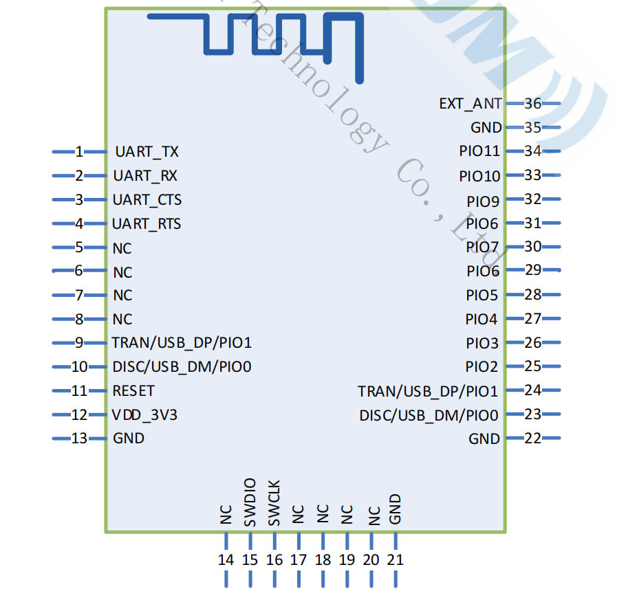

硬件说明
引脚图
以FSC-BT986为例:
_images/BT986%E5%BC%95%E8%84%9A.jpg
引脚描述
Pin
Pin Name
Type
Pin Descriptions
1
UART_TX
O
串口数据脚
2
UART_RX
I
串口数据脚
3
UART_CTS
I/O
串口流控脚/不需要连接
4
UART_RTS
I/O
串口流控脚/不需要连接
9
Disc/USB_DM/PIO0
I/O
断开连接脚
11
RESET
I
低电平复位
12
VDD
Power
3.3V供电,建议使用LDO供电
13
GND
GND
GND
15
ICE
I/O
烧录脚
32
LED
O
蓝牙未连接输出方波,蓝牙连接输出高电平
33
STATUS
O
蓝牙未连接输出低电平,蓝牙连接输出高电平
34
Tran/USB_DP/PIO1
I/O
UART模式控制脚 H = 指令模式 L = 透传模式
36
EXT_ANT
ANT
改变天线附近的0欧电阻,可以外接蓝牙天线

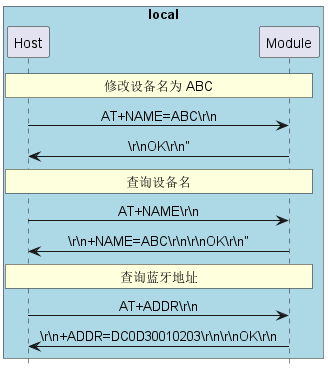

读取模块蓝牙名称
<< AT+VERSION
>> +VERSION:1.0.0,FSC-BT986
>> OK
写入不支持的波特率
<< AT+BAUD=0
>> ERROR

AT+NAME - 读/写BR/EDR蓝牙名称
AT+NAME{=Param1{,Param2}}
Param1
BR/EDR蓝牙名称(1~31 Bytes ASCII)
Param2
使能MAC地址后缀(0~2,default:0)
0: 关闭后缀
1: 开启后缀“-XXXX”(MAC地址后4Byte)
2: 开启后缀“-XXXX”(MAC地址后6Byte)
+NAME:Param
Param
蓝牙名称
如果存在参数则设置蓝牙名称,否则只是读取
读取BR/EDR蓝牙名称
<< AT+NAME
>> +NAME:FSC-BT986-XXXX
>> OK
设置BR/EDR蓝牙名称,且关掉后缀
<< AT+NAME=ABC,0
>> OK
设置BR/EDR蓝牙名称为“ABC”并自动添加地址后缀
<< AT+NAME=ABC,1
>> OK

应用场景
查询/修改模组默认参数
  1. 修改设备名为 ABC
  2. 查询设备名
  3. 查询蓝牙地址
rnote over host, bt: 查询设备名
rnote over host, bt: 查询蓝牙地址
