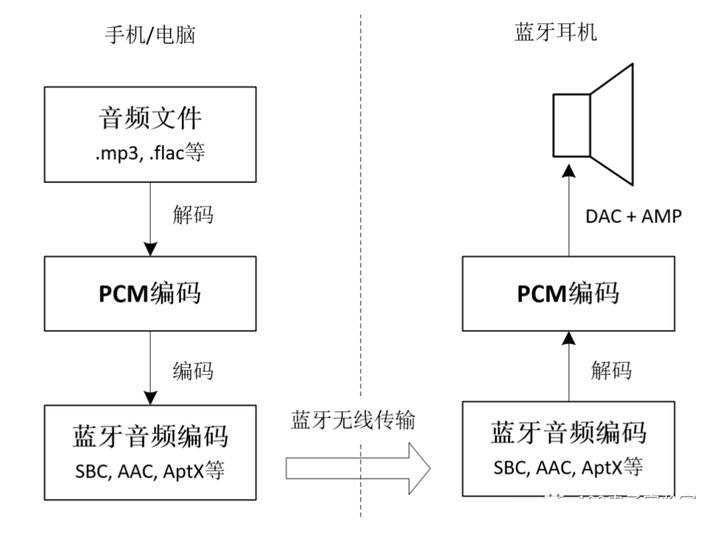

音频编解码器是一种能够对数字音频流进行编码和解码的设备或计算机程序。它的作用是对音频信号进行压缩和解压缩,以便在传输、存储或处理时占用更少的空间和带宽。
我们知道 mp3 和 flac 音频编码都是在 PCM 音频编码基础上二次编码得到的,其目的是减小文件体积。那么,在进行音频播放时,就需要把 mp3、flac 等编码格式的数据还原为 PCM 编码格式的数据,这个过程叫做解码。然后经过数字-模拟转换(DAC)变成模拟信号,最后经过放大电路驱动喇叭,将声音播放出来。
蓝牙音频编解码器分为通用标准编解码器(蓝牙联盟强制 / 通用支持,如 SBC、AAC、LC3)和厂商专有编解码器(如高通 aptX 系列、索尼 LDAC、华为 LHDC),不同的编解码器在音质、采样率、速率、延时等方面都有不同的表现。其中高通 aptX 系列为高通芯片专属,需设备端与耳机/音箱耳机/音箱等音频接收设备端均搭载高通芯片且完成授权才能启用。

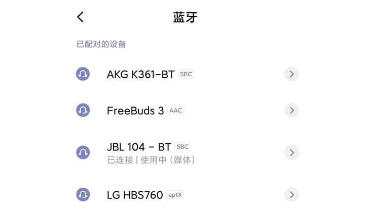

苹果 iOS 设备是 AAC 编码的主要推广者,与蓝牙设备配对时优先使用 AAC 编码;若设备不支持 AAC,则自动降级为蓝牙标准的 SBC 编码(所有蓝牙音频设备均强制支持)。
  • 查看编码方式:
    iOS 14 及以上系统可直接在「设置 → 蓝牙 → 已配对设备右侧 “i” 图标 → 音频编码」中查看当前使用的编码;
    iOS 14 以下版本可通过 Mac 端的Bluetooth Explorer(苹果开发者工具)检测编码类型。
  • 编码修改限制:
    因 iOS 系统封闭性,无法手动修改蓝牙音频编解码器,编码由系统根据配对设备的支持情况自动切换。仅部分搭载骁龙芯片的旧款 iPhone(如 iPhone 8/XR),在与高通授权的 aptX 设备配对时,可触发 aptX 系列编码(需硬件与授权支持)。

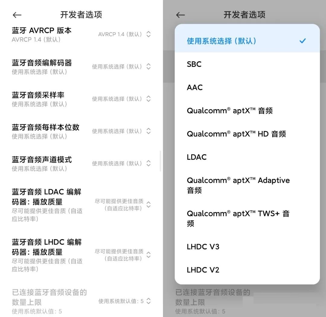

5.2.2 For Android
安卓系统的开放性使其支持手动查看和配置蓝牙音频编解码器,具体路径因品牌系统而异,核心取决于手机搭载的芯片(如高通芯片支持 aptX 系列)和厂商的编码授权。
  • 查看 / 配置路径:
    进入「设置 → 更多设置 / 系统设置 → 开发者选项 → 蓝牙音频编解码器」(需先在「关于手机」中连续点击版本号激活开发者选项)。
  • 实例(小米 MIUI12):
    以小米 MIX2S(高通芯片)为例,路径为「设置 → 更多设置 → 开发者选项 → 蓝牙音频编解码器」,该机型支持SBC、AAC、aptX、aptX HD、aptX Adaptive、LDAC等主流编码(其中 aptX 系列为高通专有编码,依托高通芯片实现)。
  • 注意:
    手动选择的编解码器需耳机/音箱端同样支持才能生效,若耳机/音箱等音频接收设备不支持,系统会自动降级为双方兼容的编码(如 SBC)。
