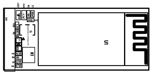

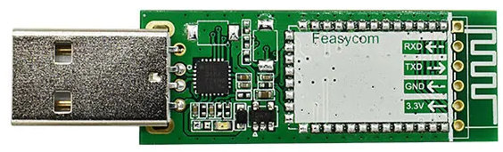

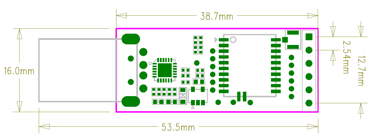

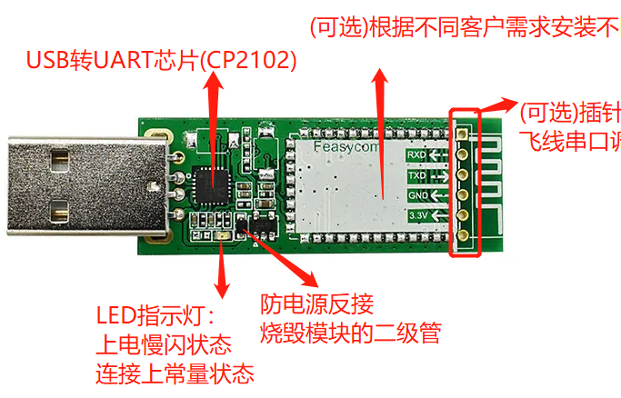

FSC-DB005 | USB转串口蓝牙数据模块开发板
FSC-DB005是一款即插即用的USB串口转接板,可固定多种产品形状相同的蓝牙模块,方便用户快速测试飞易通蓝牙数据模块。带有USB端口,可以直接连接到电脑,节省时间,并保证稳定性。
与蓝牙模块本身相比,使用FSC-DB005集成蓝牙模组,更方便用户进行测试。
典型可集成飞易通蓝牙数传模块型号:FSC-BT986,BT816S,BT826系列,BT836系列,BT906,BT909,BT616等。

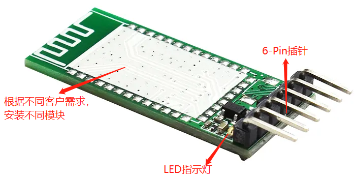

FSC-DB004 | 插针蓝牙串口数据模块开发板
FSC-DB004是一款6-pin串口转接板,通过插针可以将飞易通数传模块的VCC,GND,UART_TX, UART_RX,STATUS,KEY引出,轻松实现模块与目标主板的连接。
与蓝牙模块本身相比,使用FSC-DB004集成蓝牙模组,更方便用户进行测试。

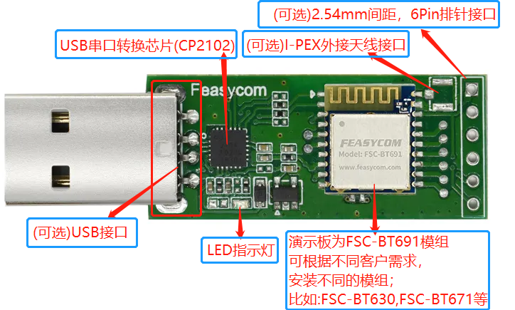

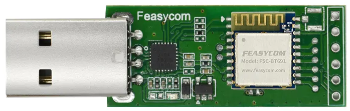

FSC-DB006-(USB) | USB转串口蓝牙数据(小尺寸)模块开发板
FSC-DB006-(USB) 是一款即插即用,支持USB串口转接板,专为小尺寸封装数据模块设计的串口转接板,通过USB接口,模块可以直接连接电脑,节省时间,保证稳定性。
与蓝牙模块本身相比,使用FSC-DB006-USB集成蓝牙模组,更方便用户进行测试。
典型可集成飞易通蓝牙数传模块型号:FSC-BT691、BT630、BT681、BT671系列、BT941、BT981等。

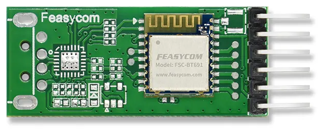

FSC-DB006-(6-pin) | 插针蓝牙串口数据(小尺寸)模块开发板
FSC-DB006-(6-pin) 是一款支持6-Pin串口转接板,专为小尺寸封装数据模块设计的串口转接板,通过插针可以将飞易通数传模块的VCC,GND,UART_TX, UART_RX,STATUS,KEY引出,轻松实现模块与目标主板的连接,节省时间,并保证稳定性。
与蓝牙模块本身相比,使用FSC-DB006-(6-pin)集成蓝牙模组,更方便用户进行测试。

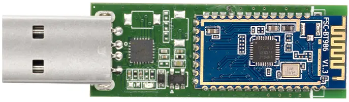

FSC-DB005-BT986
FSC-DB005-BT986是一款带USB接口的蓝牙5.2双模数传开发板。 这是一款专为FSC-BT986蓝牙模块设计的开发板。

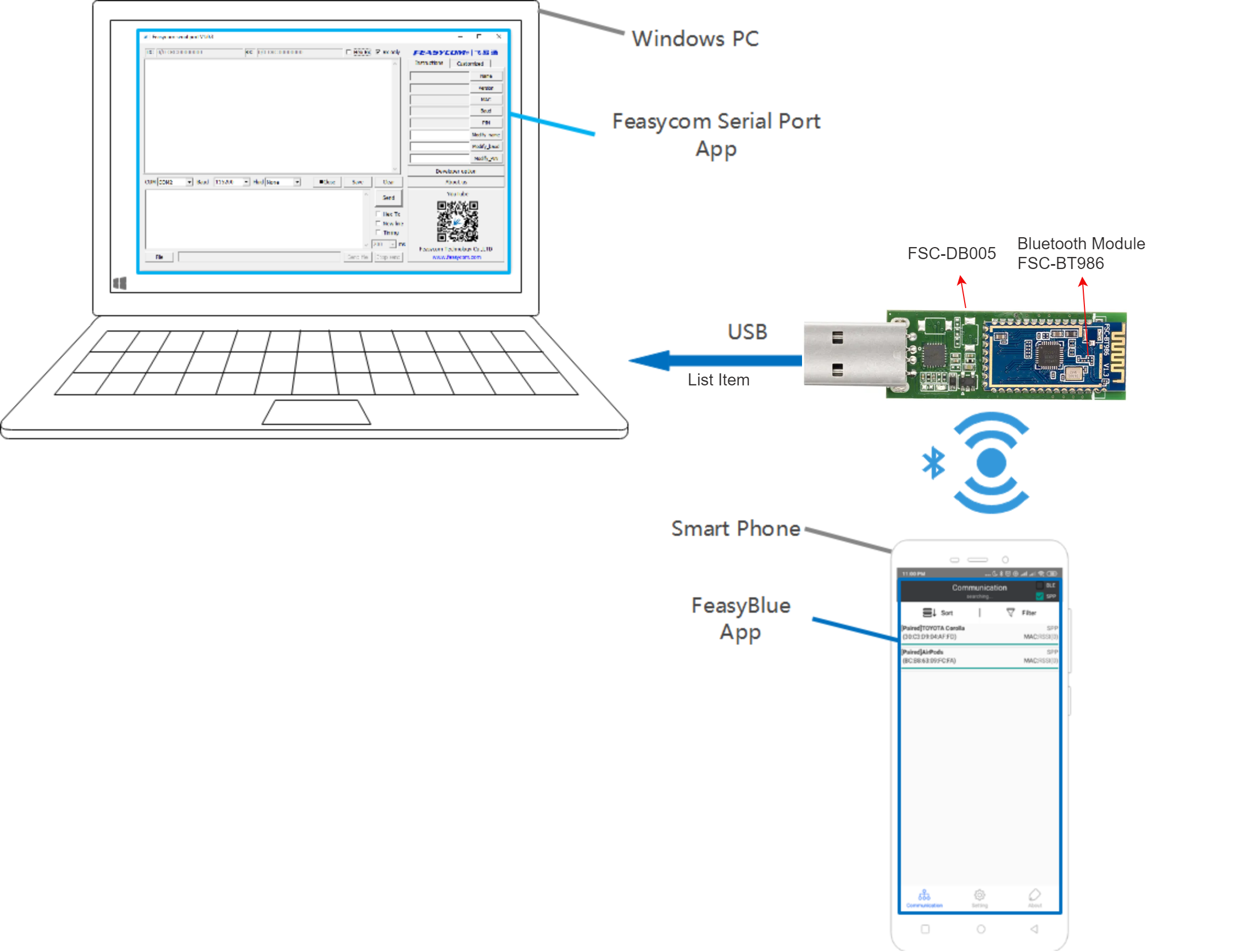

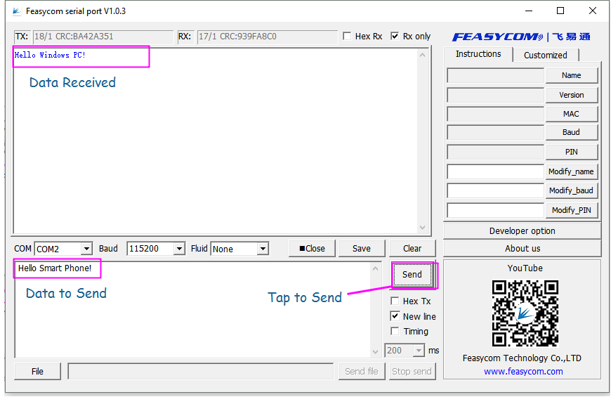

以FSC-DB005-BT986 蓝牙5.2 双模数传模块,通用数传固件为例,快速上手操作,演示案例:
即插即用
将开发板FSC-DB005-BT986通过USB插入到PC端
_images/db005-bt986-debug-1-200dpi.png

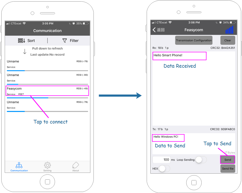

SPP Profile [BR/EDR]连接和数据传输通讯
_images/spp_app.png
_images/spp_pc.png
GATT Profile [BLE]连接和数据传输通讯
_images/gatt_app.png

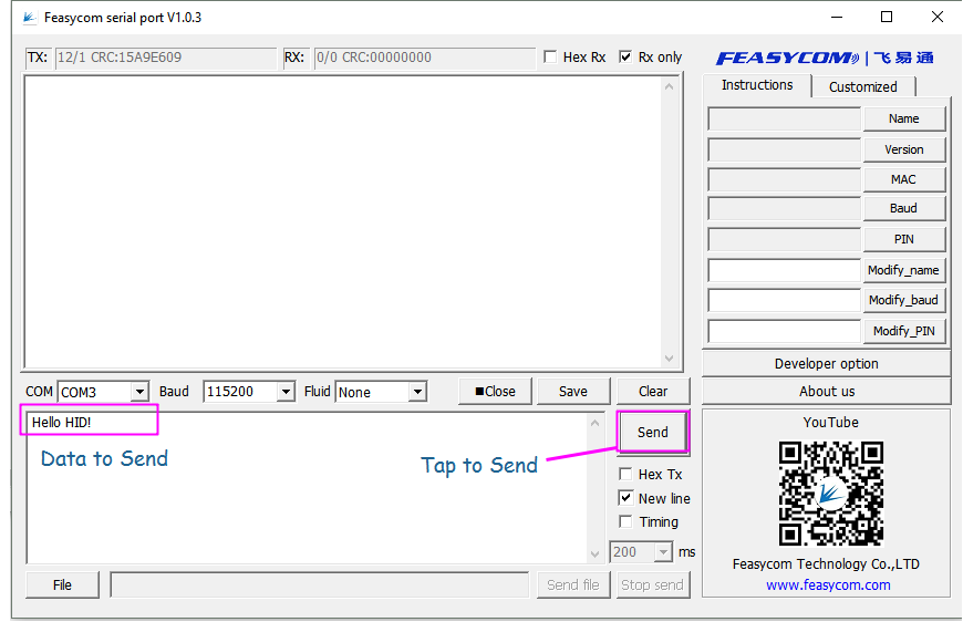

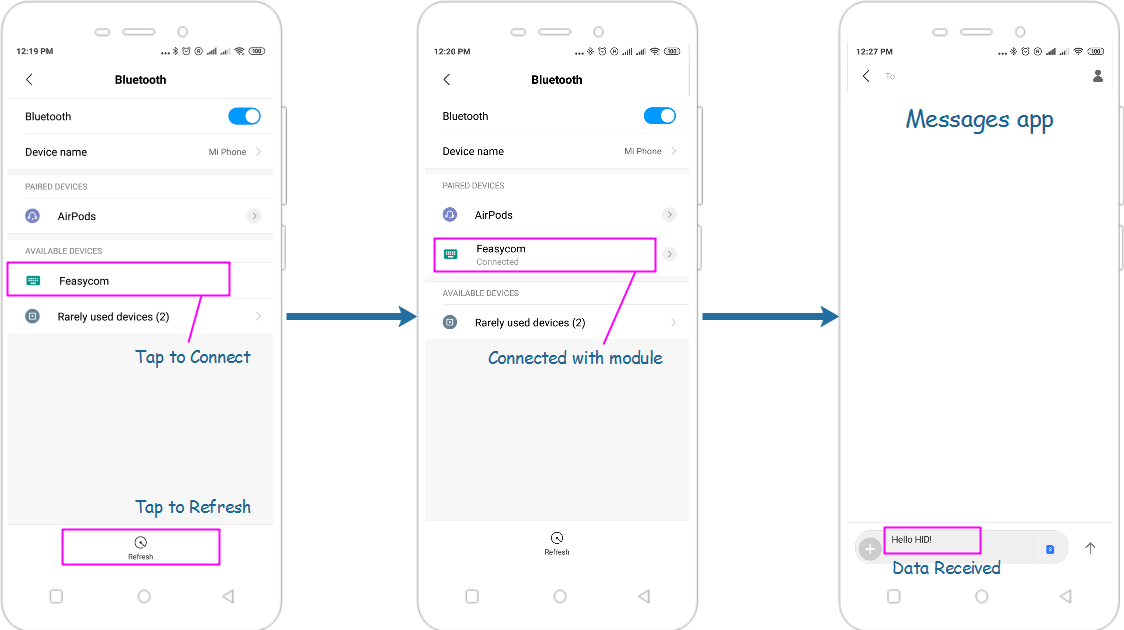

HID Profile [BR/EDR]连接和数据传输通讯
_images/hid_app.png
_images/hid_pc.png
