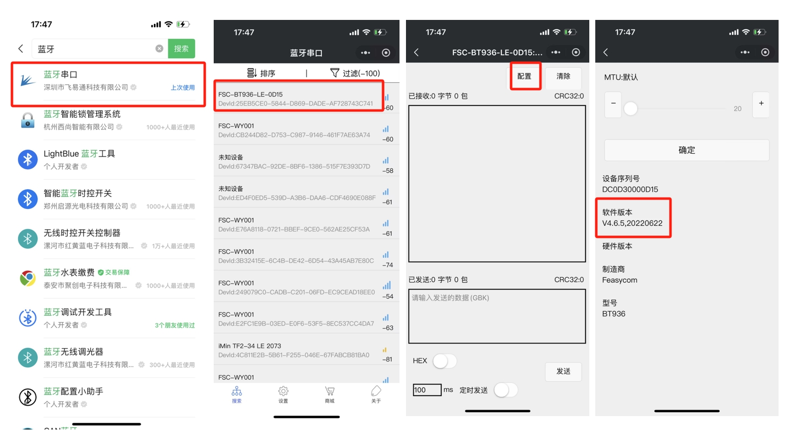

1. 飞易通微信小程序 蓝牙串口
通过 飞易通微信小程序 蓝牙串口 (点击查看小程序详细介绍与使用指导)与 FSC-BT936B系列模块 建立BLE连接后,在 配置 功能界面查看固件版本信息。
Warning:蓝牙模块的profile需使能BLE(GATT)功能

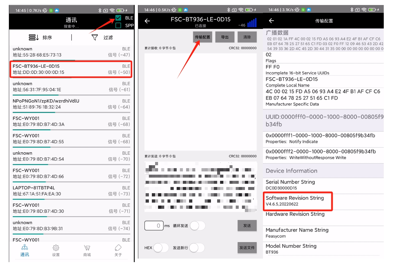

2. FeasyBlue App
通过手机应用 FeasyBlue 与 FSC-BT936B系列模块 建立BLE连接后,在 传输配置 功能界面查看固件版本信息。
