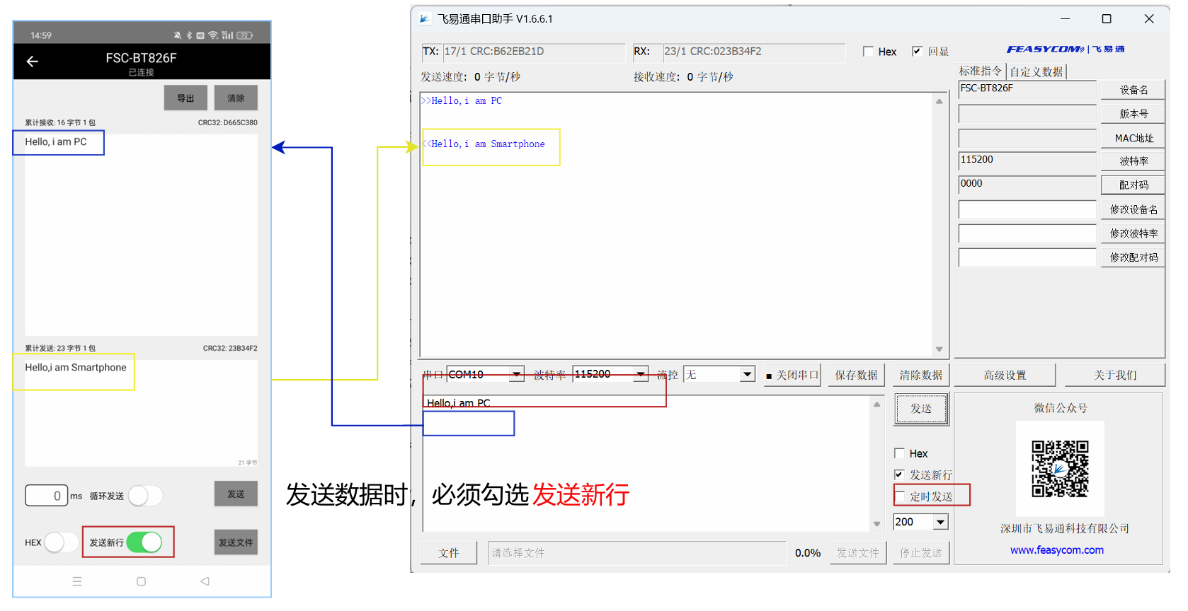

模块与手机间透传应用
  1. 模块端:上电后,模块会持续发送广播包数据;
  2. 手机端:打开FeasyBlue APP,扫描附近的蓝牙设备广播包,找到目标蓝牙模块,并建立连接;
  3. 连接成功后,模块端状态引脚将拉高电平,说明已连接;
  4. 连接成功后,在透传模式下,模块端收到串口数据后,会自动透传经空中发送到远端(手机端)
../_images/image-20250512184703499.png

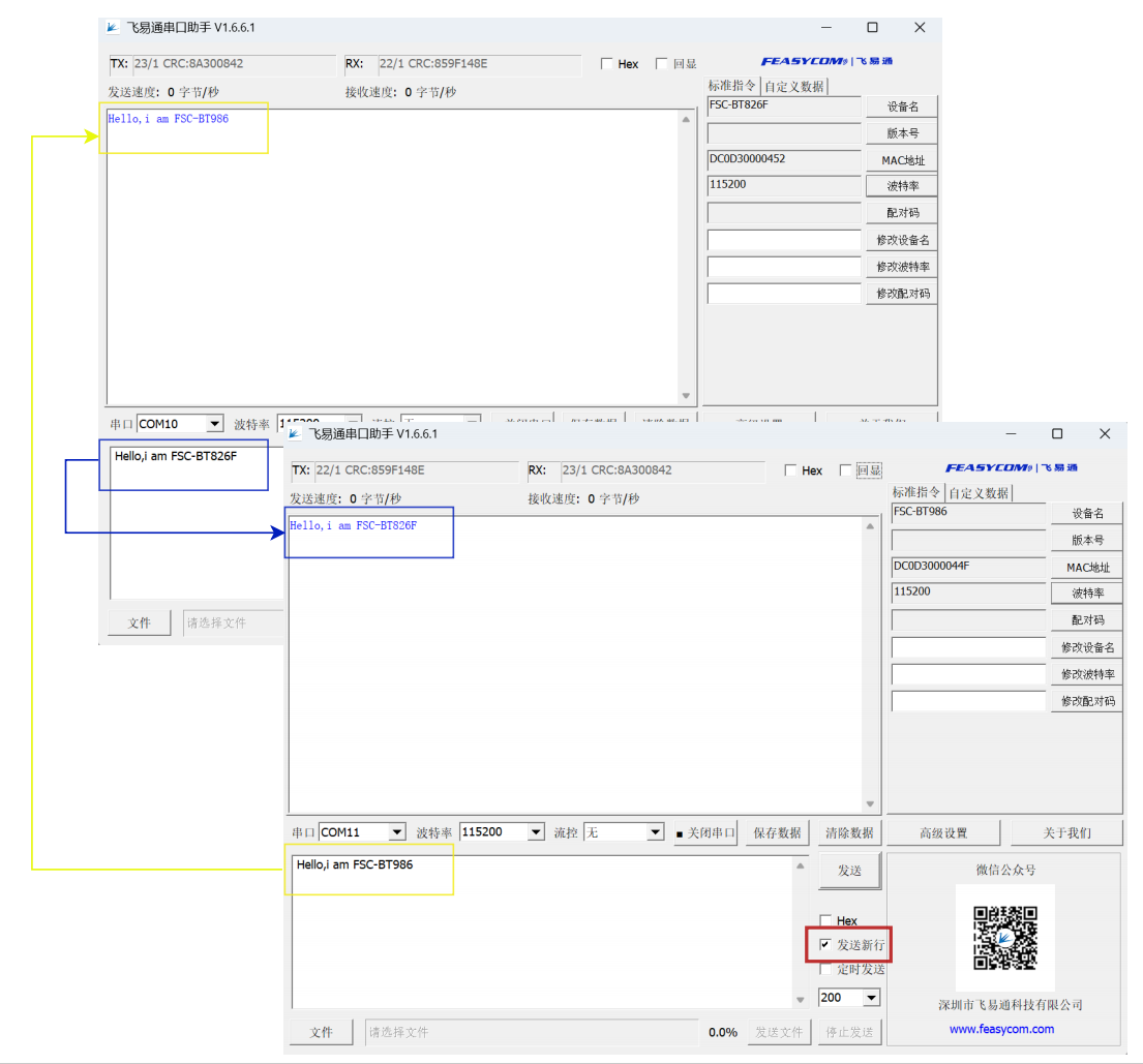

4.发送数据
通用数传固件透传模式默认开启,SPP建立连接成功后,即可直接发送数据,而不需要通过AT指令来发送数据,如下图示:
../_images/image-20250512173609313.png

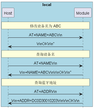

查询/修改模组默认参数
  1. 修改设备名为 ABC
  2. 查询设备名
  3. 查询蓝牙地址
rnote over host, bt: 查询设备名
rnote over host, bt: 查询蓝牙地址

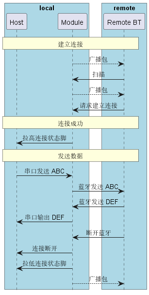

发送数据的流程
rnote over host, remote: 建立连接
        bt --> remote: 广播包
        bt <-  remote: 扫描
        bt --> remote: 广播包
        bt <-  remote: 请求建立连接
rnote over host, remote: 连接成功
host <- bt: 拉高连接状态脚
host -> bt: 串口发送 ABC
        bt ->  remote: 蓝牙发送 ABC
        bt <-  remote: 蓝牙发送 DEF
host <- bt: 串口输出 DEF
        bt <-  remote: 断开蓝牙
host <- bt: 连接断开
host <- bt: 拉低连接状态脚
        bt --> remote: 广播包

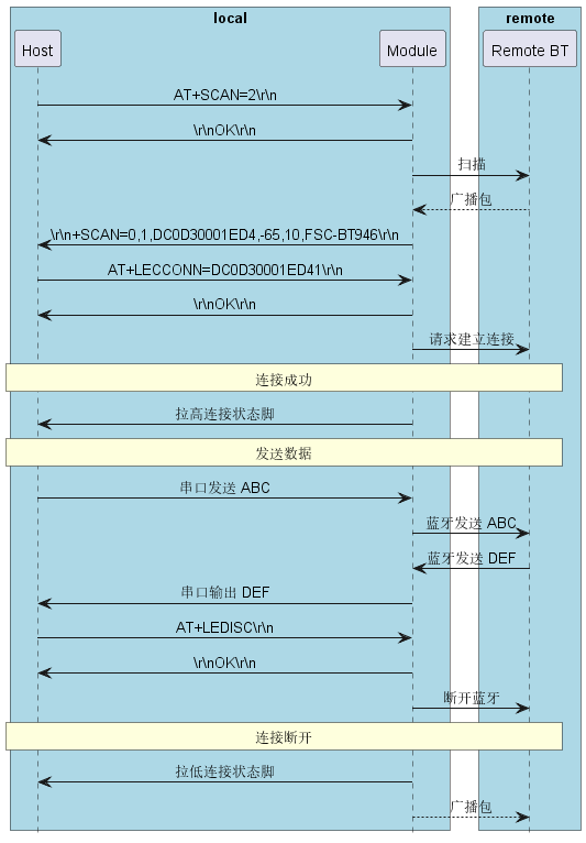

模组做主机连接远端设备
模组可以作为主设备去连接从设备,主机可以发送指令控制模组进行扫描连接和断开。下图展示了连接其他设备的过程:
host -> bt: AT+SCAN=2\\r\\n
host <- bt: \\r\\nOK\\r\\n
        bt ->  remote: 扫描
        bt <-- remote: 广播包
        bt ->  remote: 请求建立连接
host <- bt: 拉高连接状态脚
host -> bt: AT+LEDISC\\r\\n
        bt ->  remote: 断开蓝牙
rnote over host, remote: 连接断开
host <- bt: 拉低连接状态脚
        bt --> remote: 广播包
