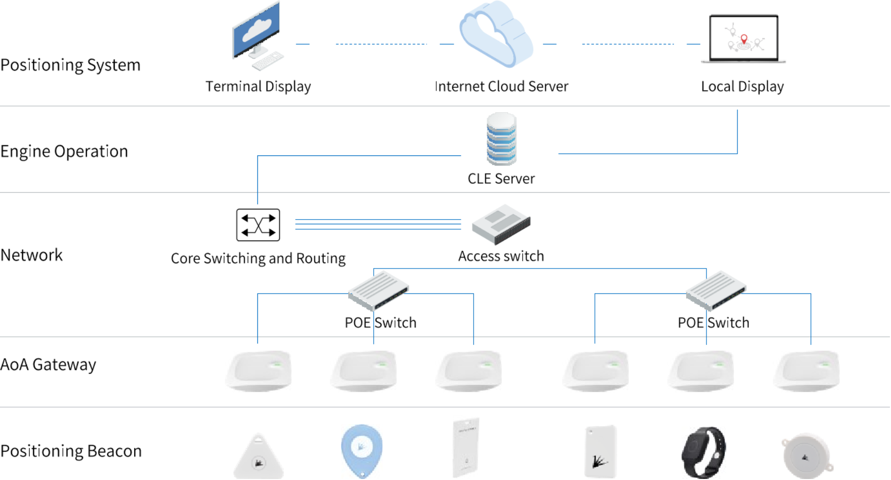

如何运行
  1. 定位信标广播AoA信号。
  2. 定位AoA网关收到AoA信号后,通过网线将位置信息上报给定位引擎。
  3. 定位引擎将定位结果上报给定位服务平台。
  4. 定位服务平台可以根据定位结果展示给终端用户。

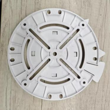

a) 基站介绍

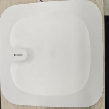

基站分为两部分,一个为基站本体,一个为基站底座。安装时需先安装底座,水平放置于天花板,用螺丝安装即可。
_images/gateway_1.png
(基站本体)
_images/gateway_2.png
(基站底座)

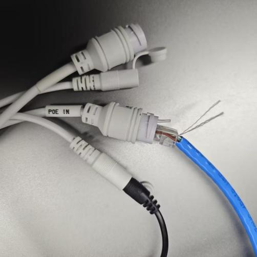

基站带有四个端口,基站支持12v有线供电和POE供电(需POE供电交换机),还带有复位按键,网线需接在POE IN口上,如下图:
_images/gateway_power.png
如若搜索不到基站,请按此进行 复位 操作:基站有四个端口,其中有个复位按键,长按复位按键5s重置。

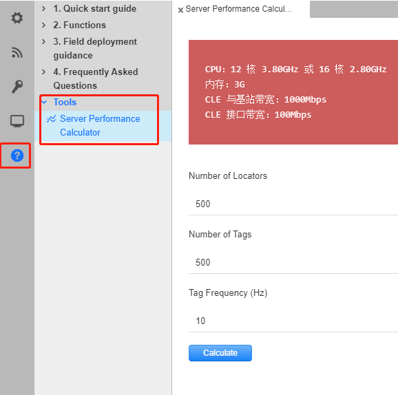

CPU:
可以在 CCS 中借助 服务器性能计算器 进行计算,
输入基站数量、信标数量、信标频率,可计算出对应服务器 CPU 配置要求。
如12核3.8GHz或 16核2.8GHz。

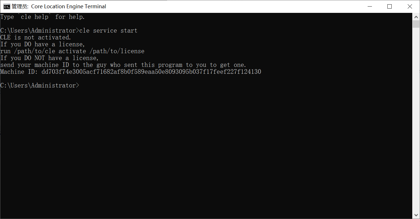

获取并激活License
CCS(Core Config Station)整套软件需要飞易通授权License激活,才可使用;

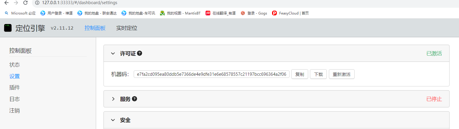

如果未激活license ,可在CLE终端(Core Location Engine Terminal)输入 cle service start 命令,获取机器码 machine ID,或者在Chrome浏览器打开 127.0.0.1:33333 即可查看机器码,将机器码发给飞易通获取License。

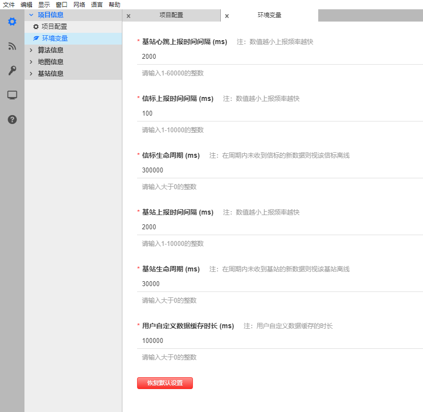

a) 环境变量配置
打开CSS(Core Config Station), 新建项目 后,依次进入 项目信息 - 环境变量 :工程默认的参数比较大,下图是验证较多次的配置参数,可以直接套用,也可以自行调整。

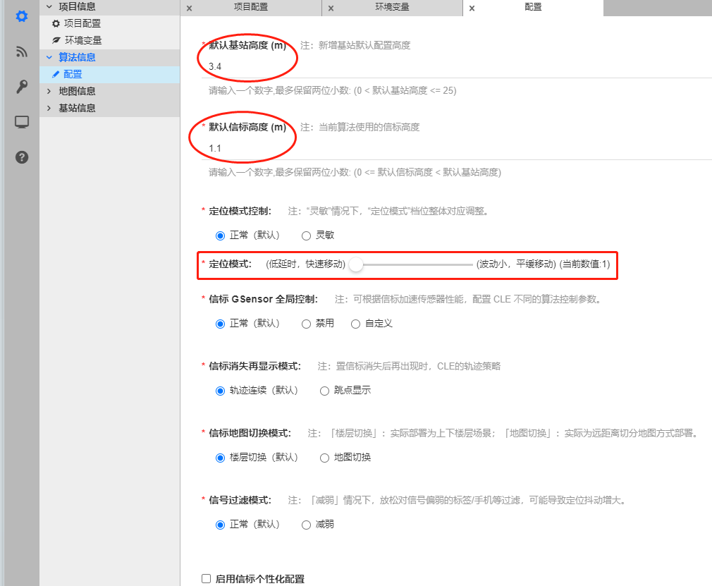

b) 算法信息配置
在 项目信息 - 算法信息 - 配置 栏,如下图,椭圆区域参数,请根据实际情况进行调整,可以自行进行修改;
_images/%E7%AE%97%E6%B3%95%E4%BF%A1%E6%81%AF%E9%85%8D%E7%BD%AE.png

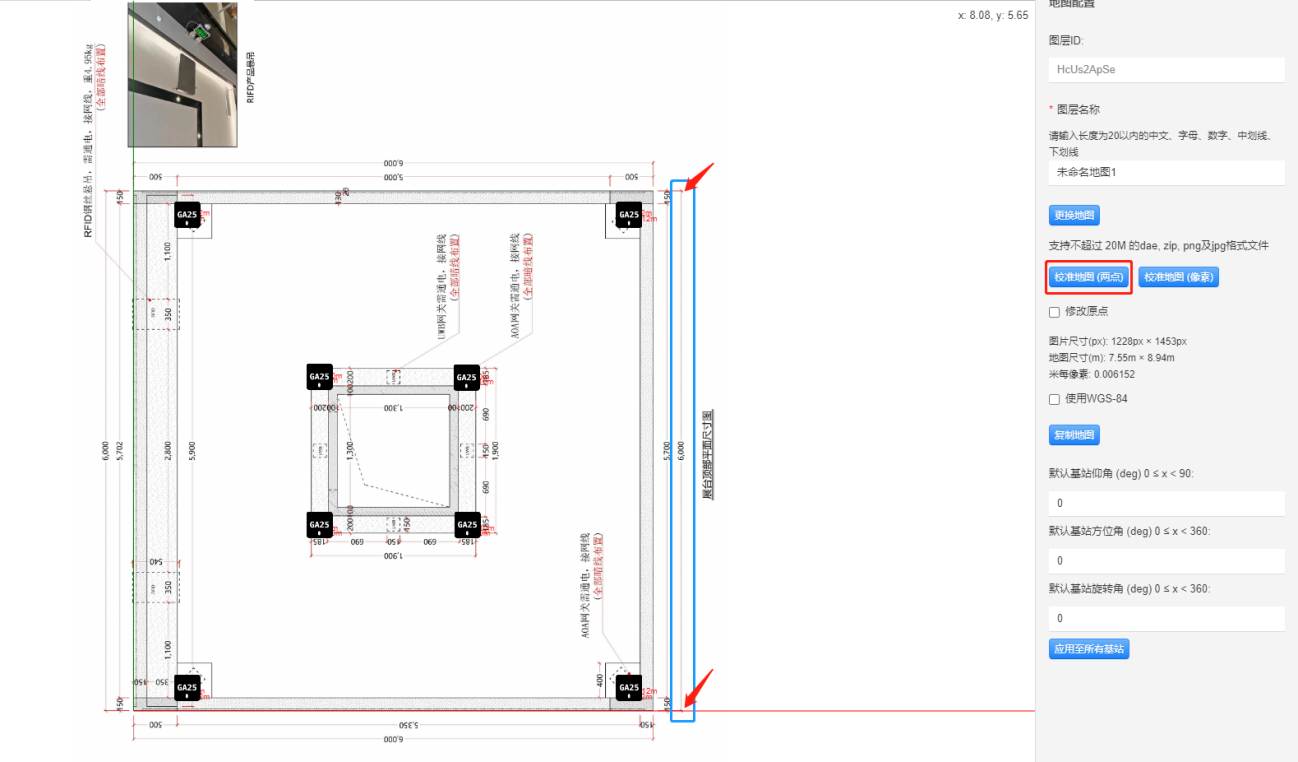

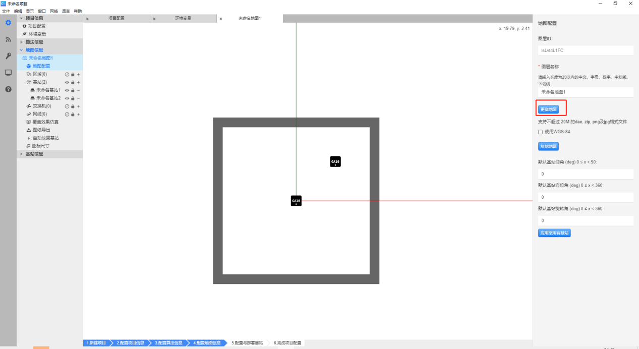

在 项目信息 - 地图信息 - 地图配置 栏,点击 更换地图 ,添加所需的地图进来,比例一定要一致。
_images/%E5%9C%B0%E5%9B%BE%E9%85%8D%E7%BD%AE_%E6%9B%B4%E6%8D%A2%E5%9C%B0%E5%9B%BE.png

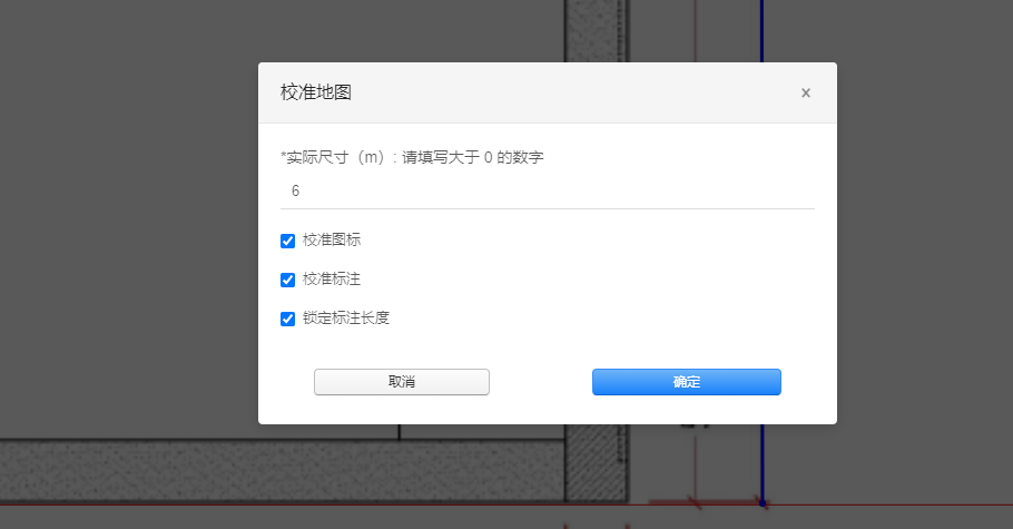

d) 地图配置- 地图校准
在更换地图后需要进行 地图校准 :
点击 校准地图(两点) ,选择 两点 ,下图标注了要选择的两点,弹出 校准地图 窗口 实际尺寸:**输入实际的距离 , **勾选锁定标注长度 。
_images/%E5%9C%B0%E5%9B%BE%E9%85%8D%E7%BD%AE_%E6%A0%A1%E5%87%86%E5%9C%B0%E5%9B%BE.png _images/%E5%9C%B0%E5%9B%BE%E9%85%8D%E7%BD%AE_%E6%A0%A1%E5%87%86%E5%9C%B0%E5%9B%BE_2.png

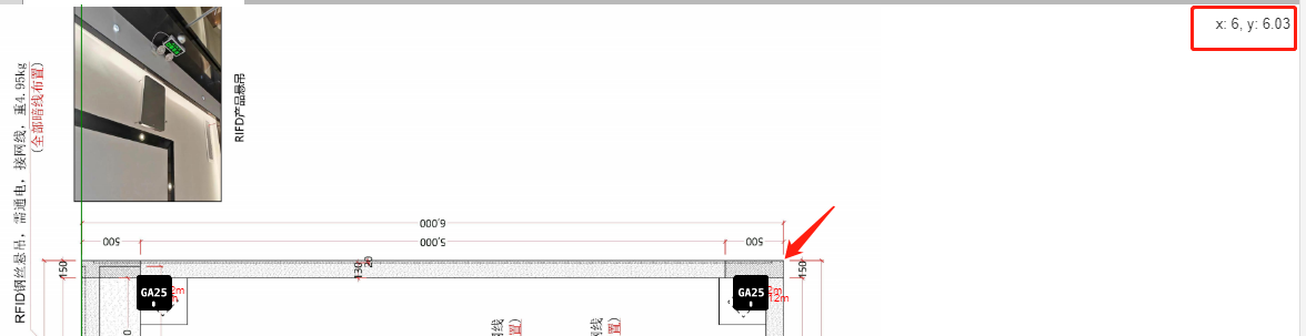

如下图,鼠标移至箭头处,可查看坐标,此时可确定地图数据无误,地图大小为6m x 6m
_images/%E5%9C%B0%E5%9B%BE%E9%85%8D%E7%BD%AE_%E6%A0%A1%E5%87%86%E5%9C%B0%E5%9B%BE_3.png

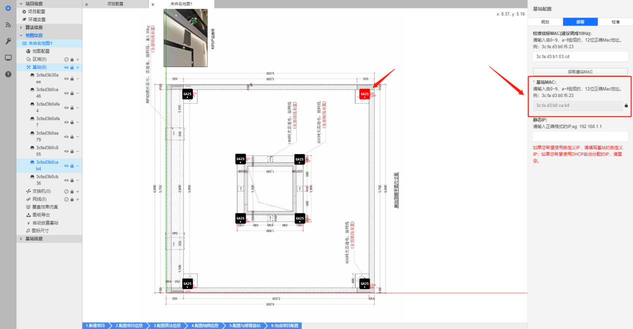

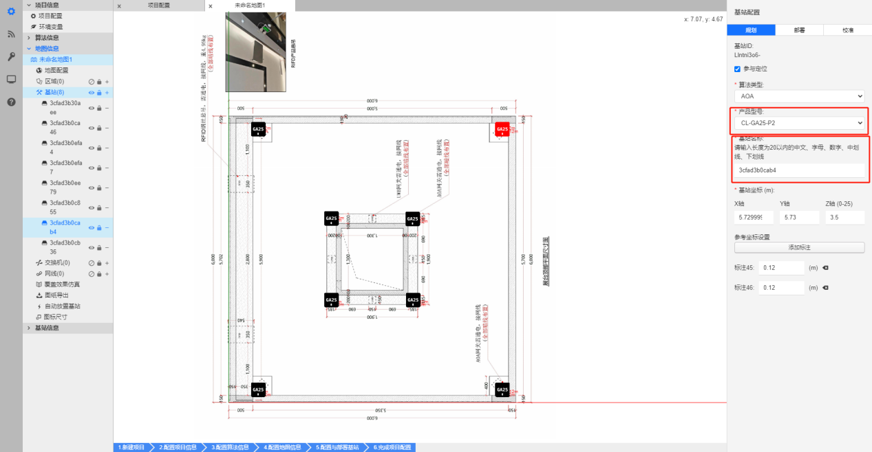

e) 基站配置

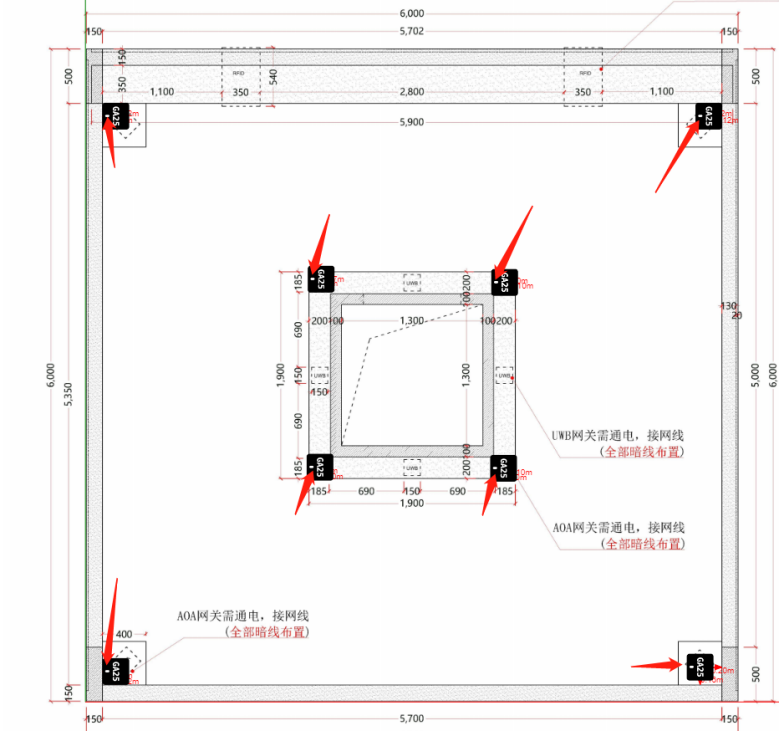

在 基站配置 - 规划 栏,选择 产品型号 和 基站命名 ,基站命名建议使用 基站的mac地址 , 基站坐标 按实际填写,单位m。
_images/%E5%9F%BA%E7%AB%99%E9%85%8D%E7%BD%AE_%E8%A7%84%E5%88%92.png
在 基站配置 - 部署 栏, 基站MAC 项写入实际地图位置中摆放基站的mac地址, 需跟实际地图中摆放的位置一致,不要写错了另一个位置的基站mac地址,会导致基站运行后,信标位置不准确 。
_images/%E5%9F%BA%E7%AB%99%E9%85%8D%E7%BD%AE_%E9%83%A8%E7%BD%B2.png

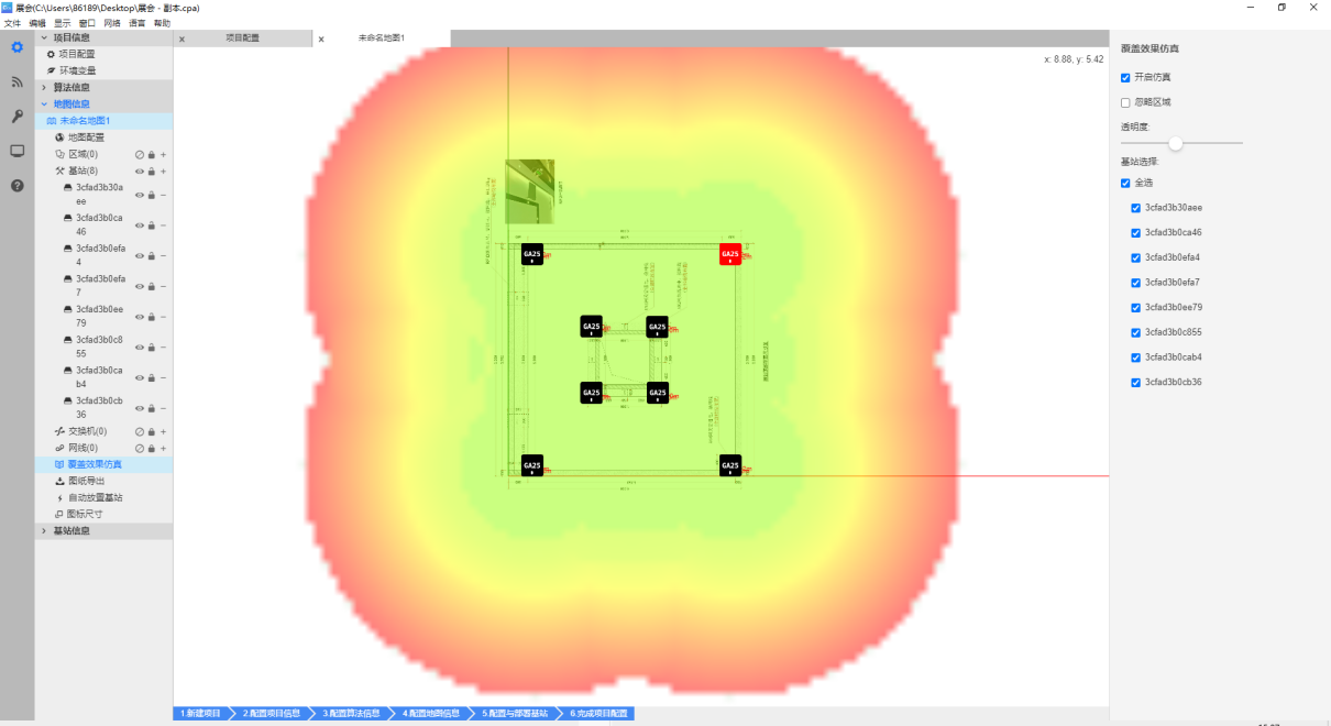

f) 仿真测试
待以上全部设置完毕后,在 项目信息 - 地图信息 - 选择 新创建的地图 - 覆盖效果仿真 栏,选择 开启仿真,可以进行仿真,查看摆放后的覆盖范围。

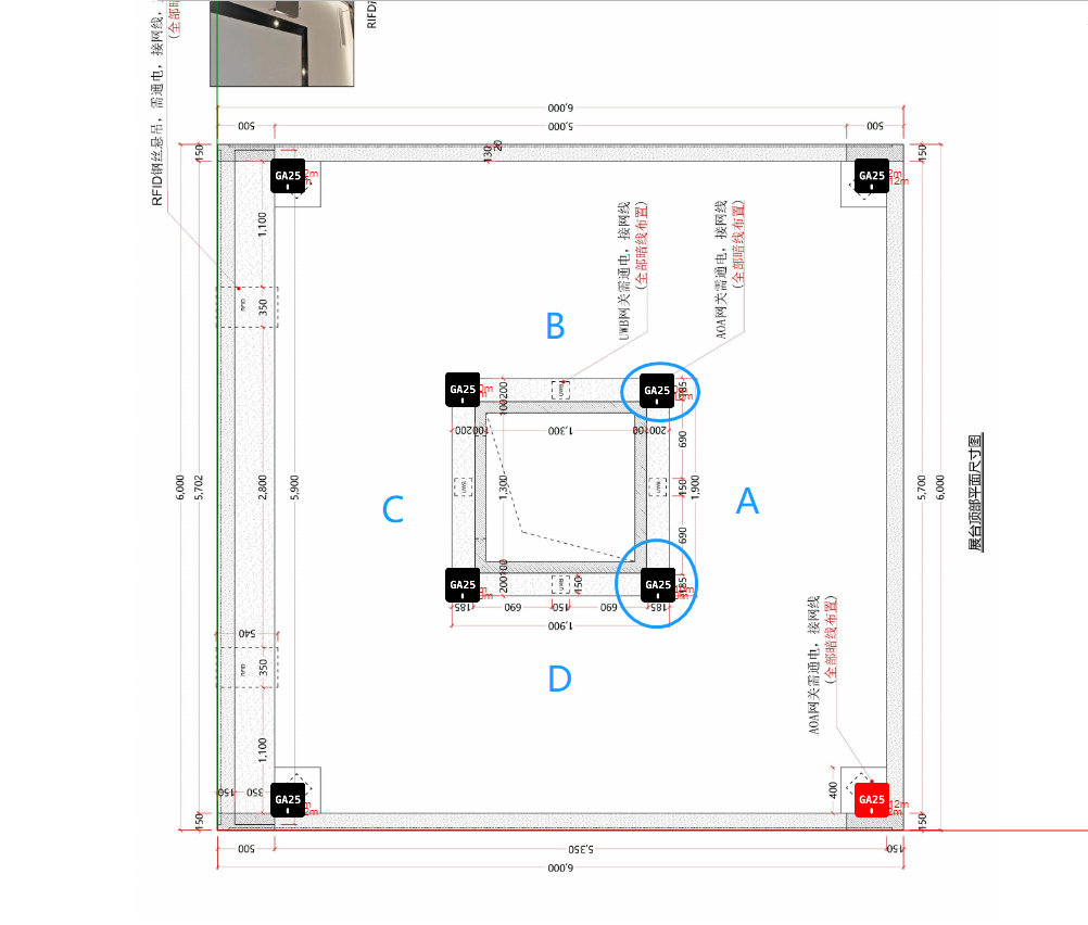

在地图上,每个基站会带有一个点,这个点就是基站上的灯,所以实际摆放时,需要根据地图的变化来进行变化。
按照所提供的图所示,基站上的点全部朝着D门,故当我们面对着A门站立时,基站的灯全部朝向左边摆放。

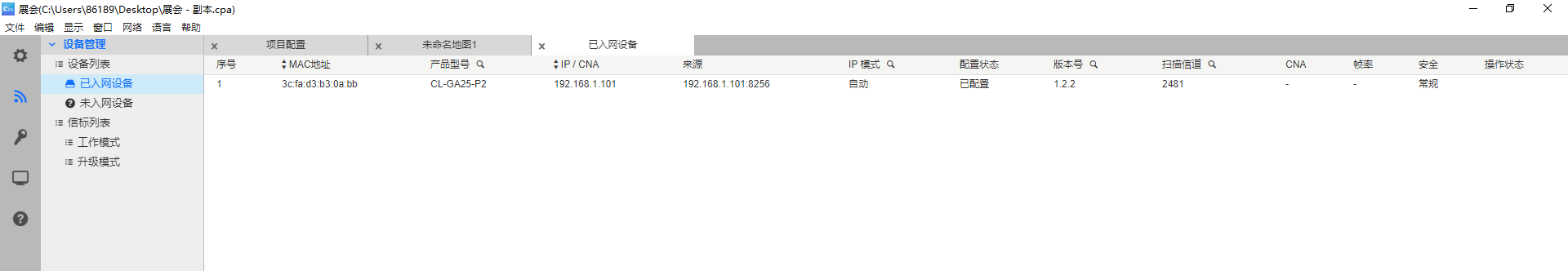

a) 已入网设备查看
在 设备管理 - 已入网设备 栏,可以查看局域网内识别到的基站和信标;
_images/%E5%B7%B2%E5%85%A5%E7%BD%91%E8%AE%BE%E5%A4%87%E5%88%97%E8%A1%A8.png

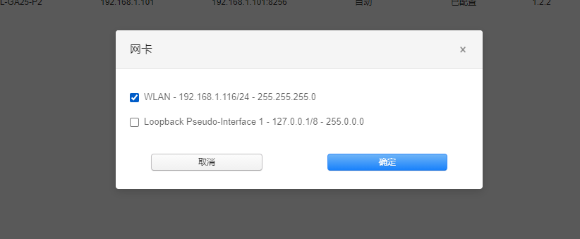

如果无数据,需要在 工具栏,依次点击 网络 - 网卡 - 勾选中 WLAN,再重新右键刷新即可。
_images/%E5%B7%B2%E5%85%A5%E7%BD%91%E8%AE%BE%E5%A4%87%E5%88%97%E8%A1%A8_%E7%BD%91%E5%8D%A1.png

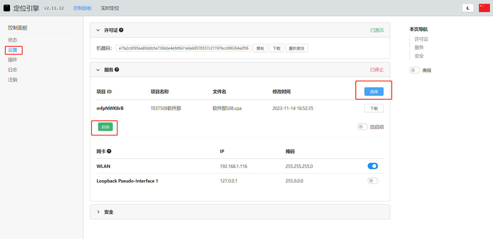

a) 启动项目

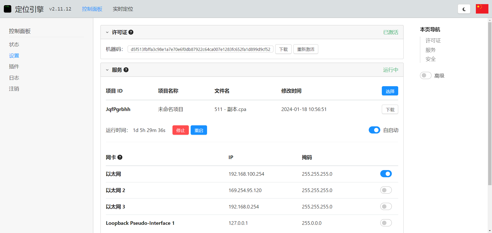

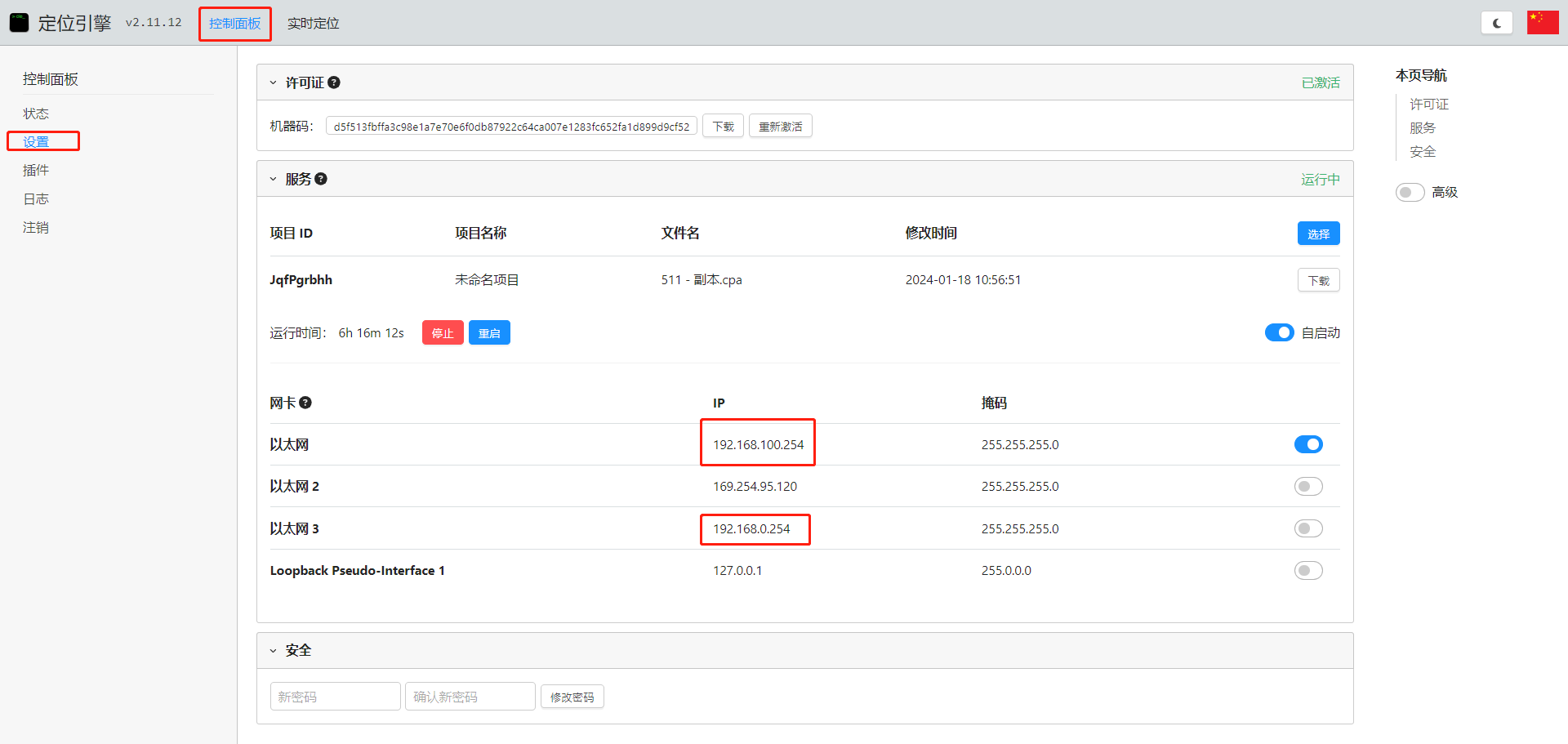

在Chrom浏览器地址栏输入: 127.0.0.1:33333 ,进入 定位引擎, 控制面板 - 设置 - 服务 界面, 选择 保存的.cpa文件项目,点击 启动 即可。
_images/%E5%90%AF%E5%8A%A8AOA.png

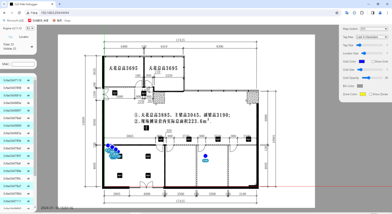

CLE DashBoard 操作说明
CLE DashBoard 进入
CLE启动引擎算法后, 您可以使用本机的Chrome浏览器打开 http://localhost:44444来访问 CLE Dashboard。同样,在局域网中,您也可以使用其他PC打开CLE Dashboard。
例如,如果启动 CLE引擎的服务器/PC的IP地址是192.168.0.254,您可以使用Chrome浏览器在局域网内的其他PC上打开http://192.168.0.254:44444。这样,您可以方便地在局域网中访问CEL Dashboard。
_images/open_cle_dashboard.png

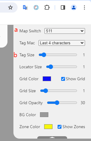

标签显示大小调节
进入 CLE Dashboard 界面后,在页面右上角: a. 选择对应的地图 b. 拖动滑块可调节标签显示大小
_images/tag_size_adjust.png

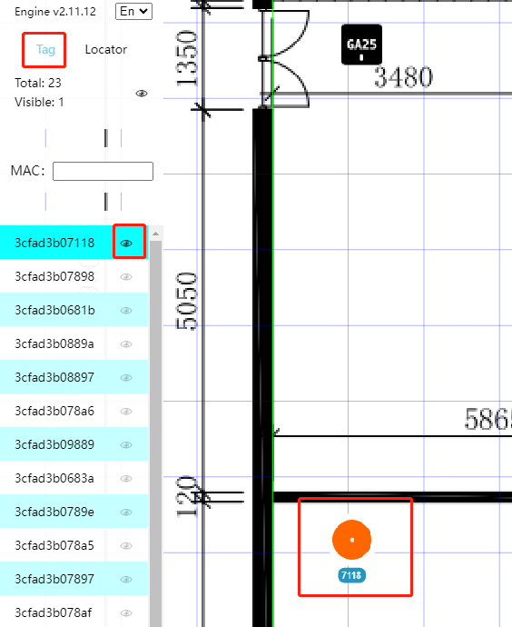

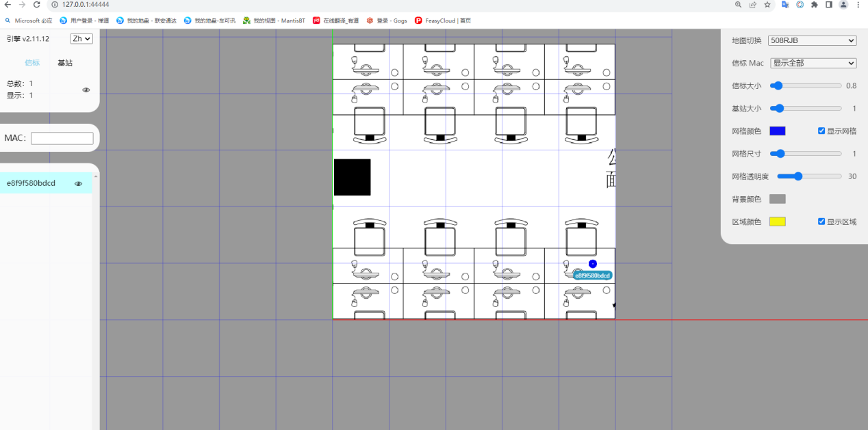

标签和基站状态

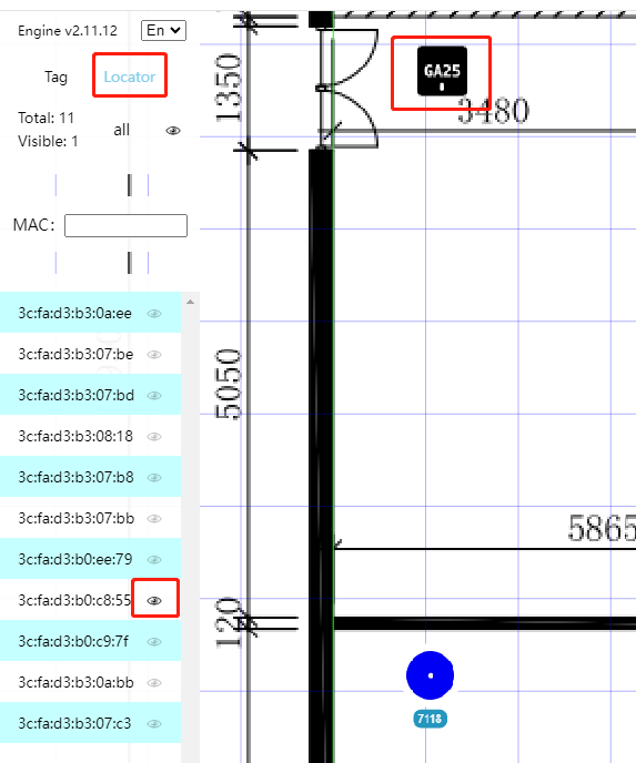

进入CLE Dashboard界面后,在页面左侧:点击小眼睛图标可切换对应标签/基站设备显示状态
_images/cle_dashboard_tag_status.png
_images/cle_dashboard_gateway_status.png

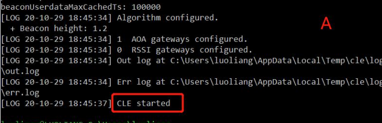

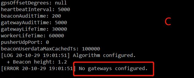

输入 http://localhost:44444/ 浏览器显示无法访问此网站?
请检查 cle 算法引擎是否启动定位服务,cle service start xxx.cpa
请检查 cle 服务启动是否正常:
图A为:正常启动
_images/faq_open_cledashboard_OK.png
图C为:找不到基站。您需要打开CCS软件检查是否扫描到基站,基站是否填写了对应的mac地址。
_images/faq_open_cledashboard_no.png

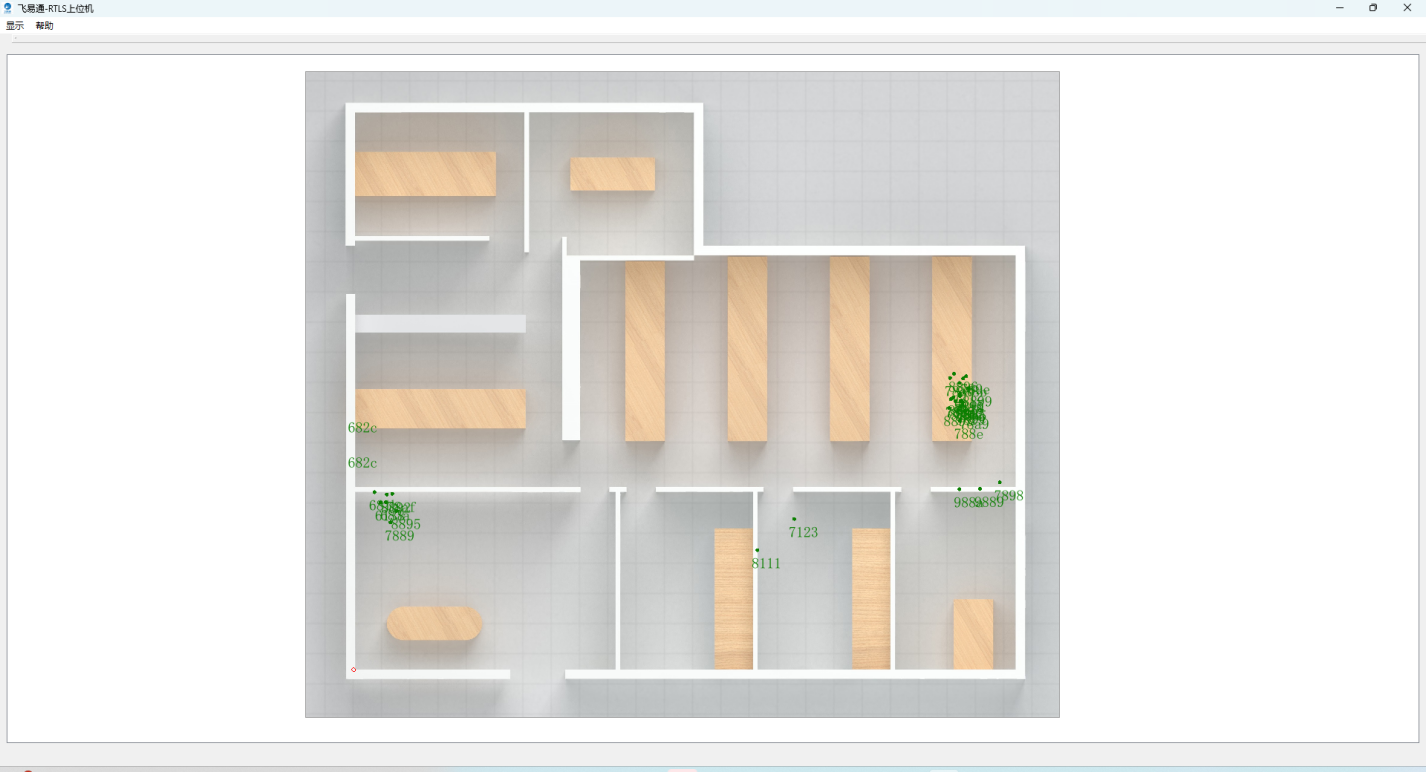

在RTLS上位机软件界面默认显示: 基站列表,和 标签列表 。右侧 参数设置 工具栏,包括系统配置、底图布置、栅格设置。正中间 定位界面 显示,可看到实际场地图和定位点。
_images/RTLS_default_display.png

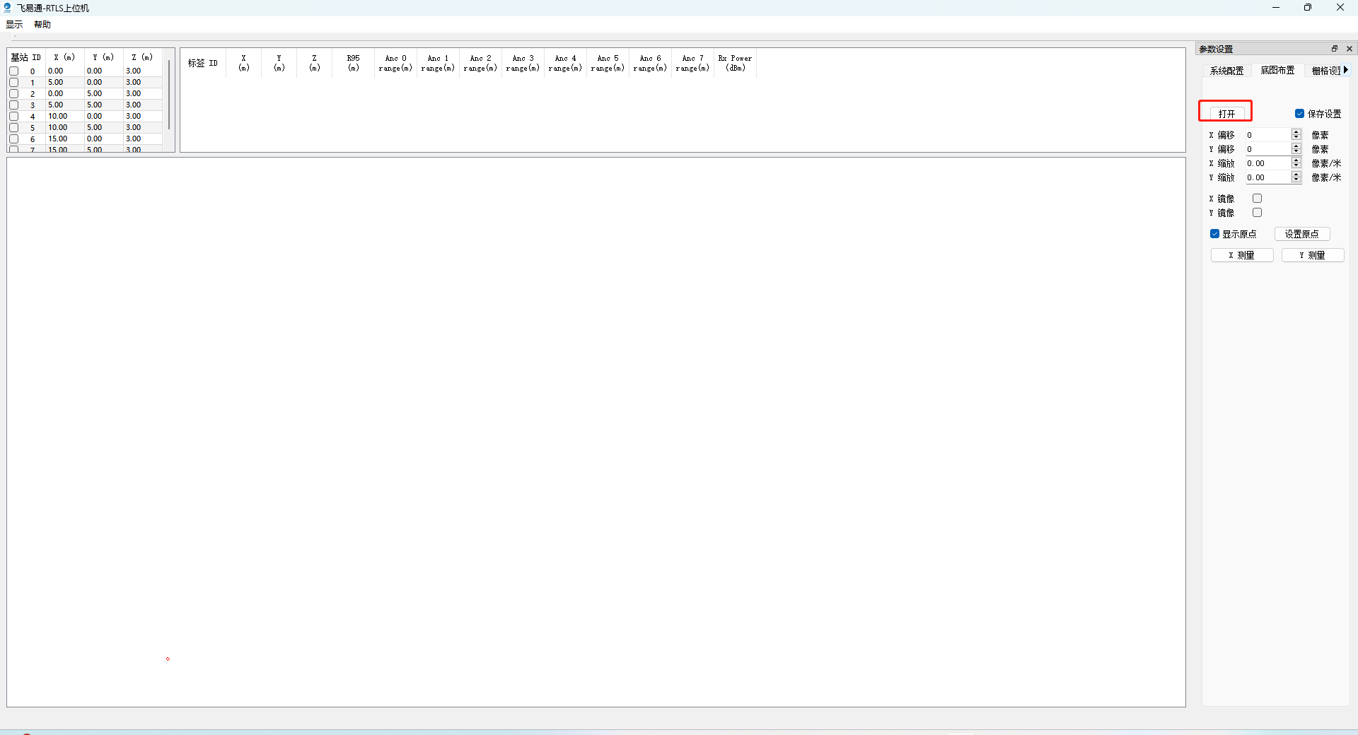

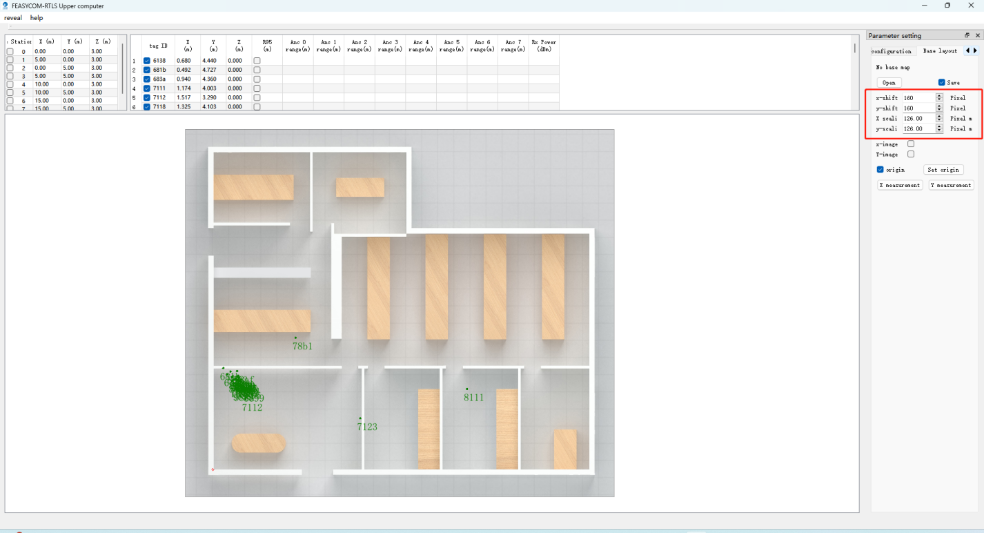

a) 底图设置
在 参数设置 - 底图布置 功能栏,点击 打开 ,打开场地布局图片。根据图片像素调整图片缩放及偏移,使定位点准确显示在地图上。
_images/RTLS_%E5%BA%95%E5%9B%BE%E5%B8%83%E7%BD%AE.png _images/RTLS_%E5%BA%95%E5%9B%BE%E5%B8%83%E7%BD%AE_2.png

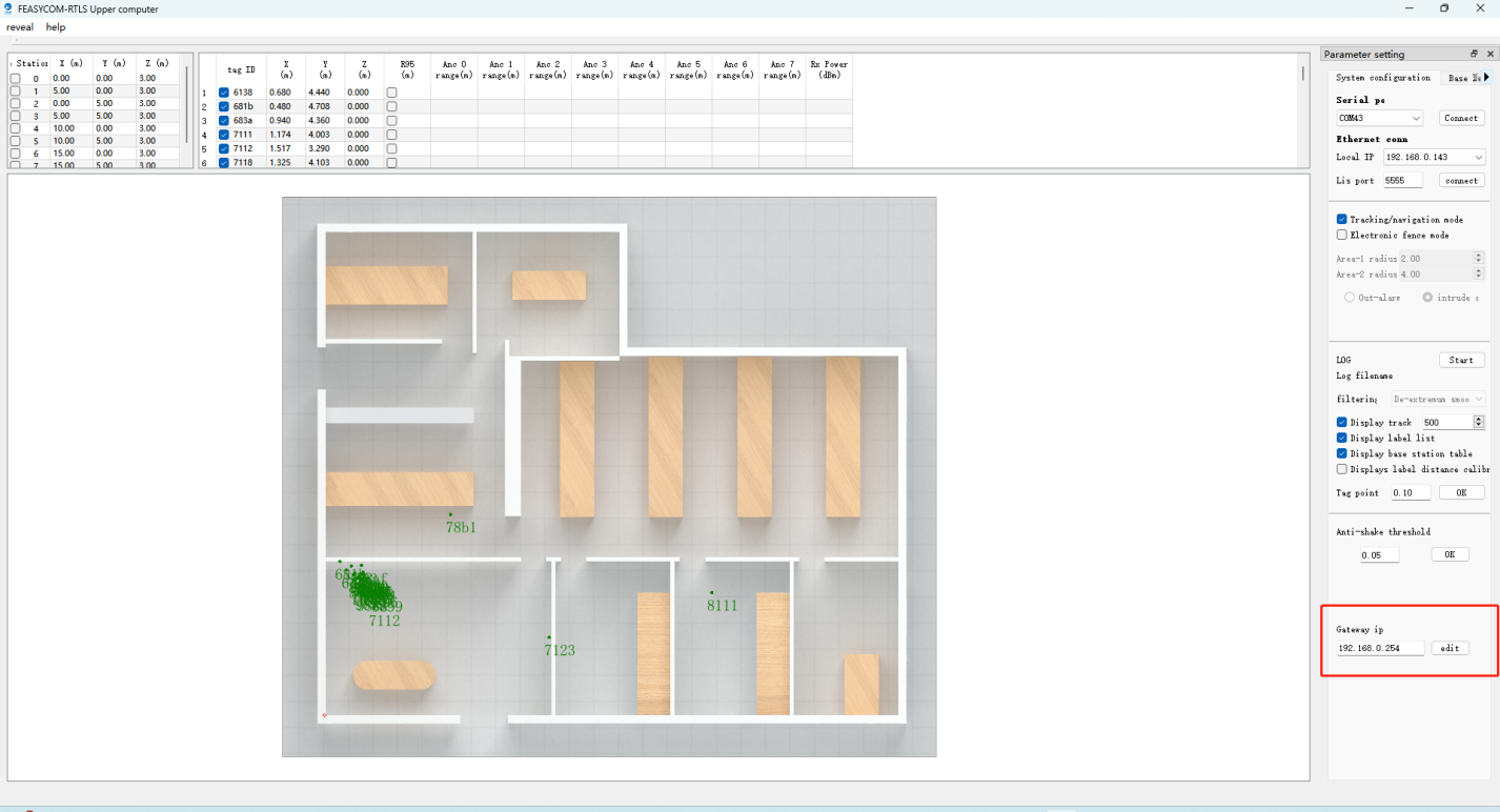

b) 定位
在 参数设置 - 系统配置 功能栏,在 网关IP 对应填写已装有配套AoA软件(CSS)电脑的IPv4地址,然后点击 修改 即可; 根据使用电脑的ip地址段0或100,选择网址填入到RTLS的网关IP处。如图:
_images/RTLS_%E5%AE%9A%E4%BD%8D_CCS_IP.png _images/RTLS_%E5%AE%9A%E4%BD%8D_gateway_IP.png

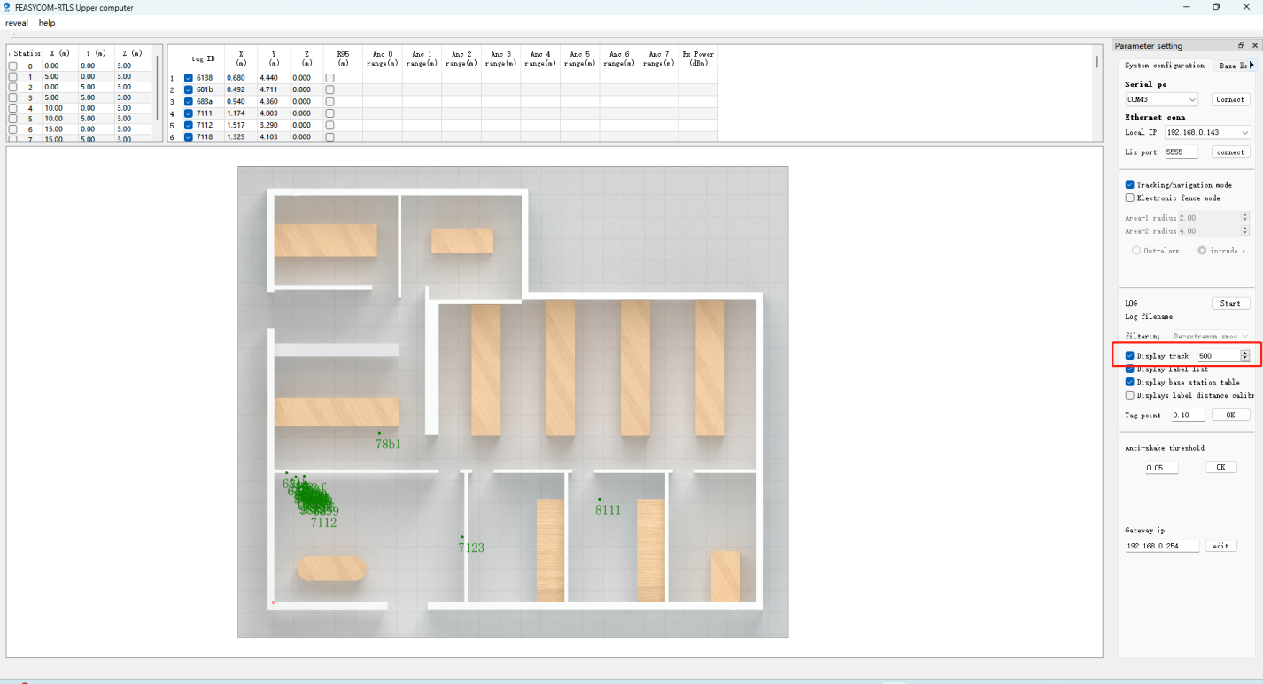

c) 轨迹
RTLS上位机可开启轨迹和修改轨迹长度;
在 参数设置 - 系统配置 功能栏,勾选中 显示标签轨迹,并填入数字设置 轨迹长度 , 上限为1200 。如图:
_images/RTLS_%E6%98%BE%E7%A4%BA%E6%A0%87%E7%AD%BE%E8%BD%A8%E8%BF%B9_%E8%BD%A8%E8%BF%B9%E9%95%BF%E5%BA%A6%E9%85%8D%E7%BD%AE.png

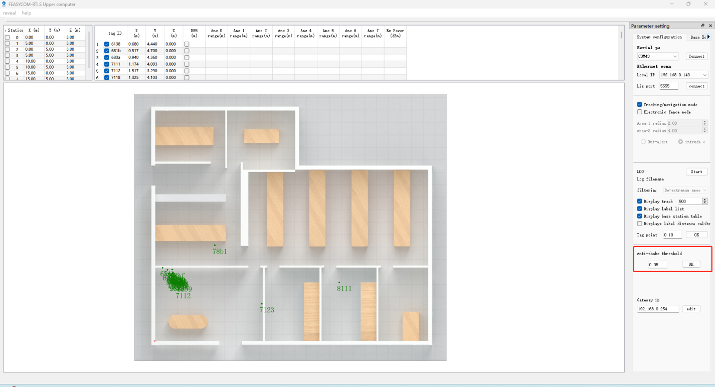

RTLS上位机支持防抖调整参数(默认0.05m);
在 参数设置 - 系统配置 - 防抖阈值 项,可调整定位点的飘动,数值越大,波动越小。
