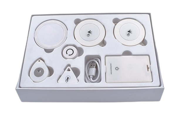

套件清单:
FSC-BP201
1pcs
低功耗蓝牙和Wi-Fi(2.4G&5G)网关
FSC-BP120
1pcs
温湿度传感器
FSC-BP105N
2pcs
超薄穿戴卡
FSC-BP103B
2pcs
迷你钥匙扣标签
FSC-BP108
2pcs
定位标签
FSC-BP104D
2pcs
绑定信标
其他
1pcs
USB电源线

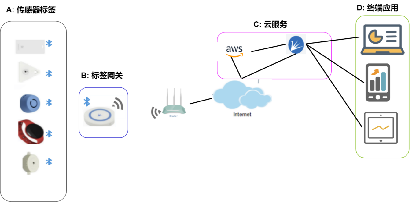

应用框图
_images/feasycloud-application.png

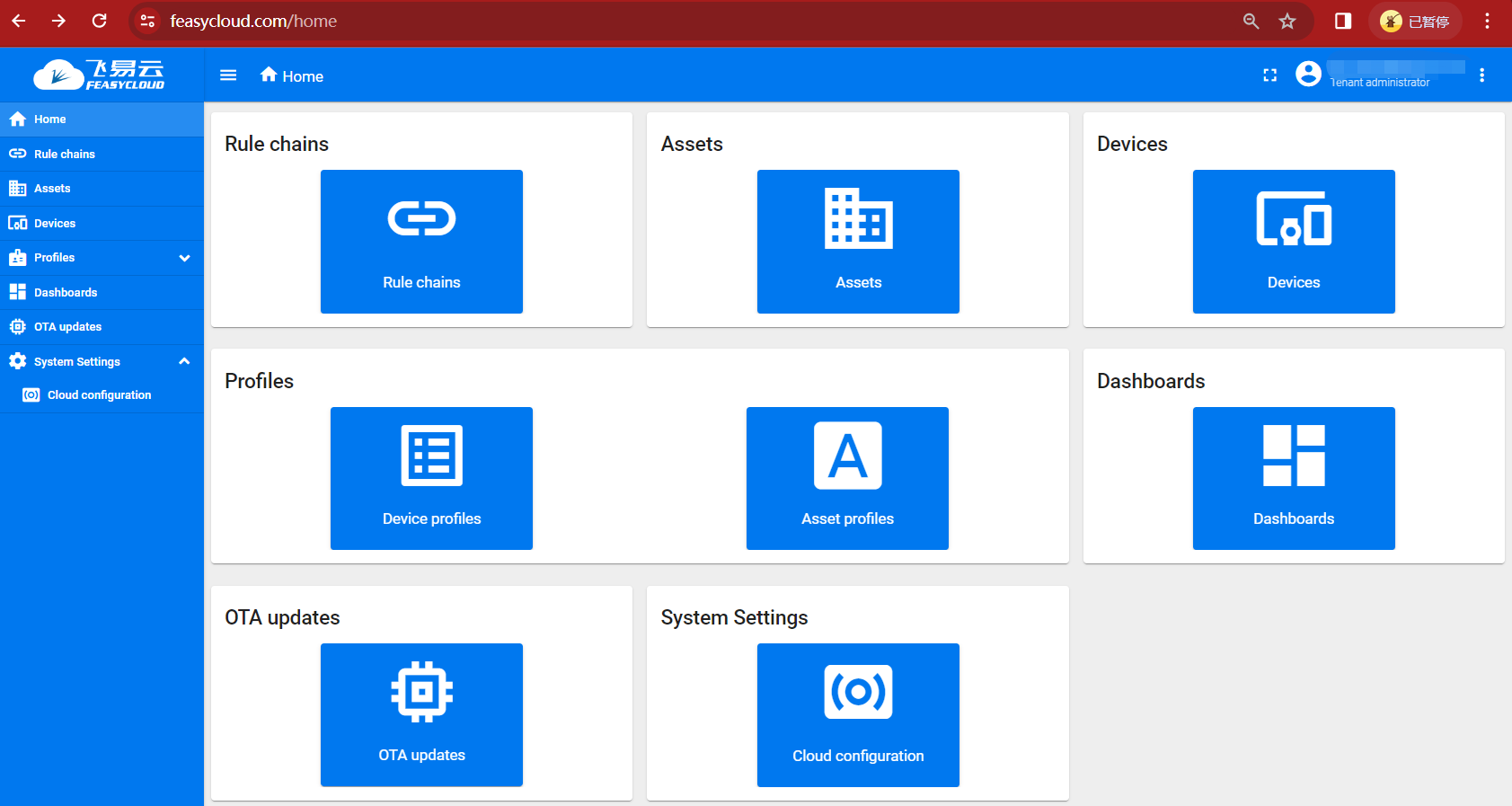

在您登录成功后,将进入Home主页面
_images/feasycloud-home.png

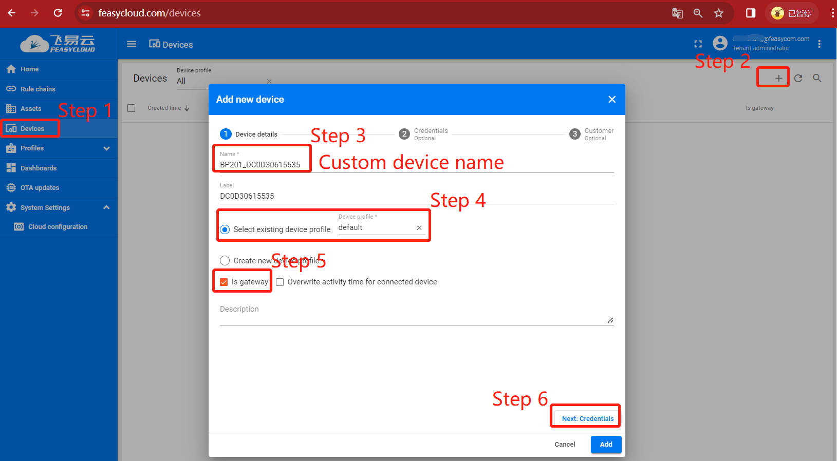

Step 1. 在FeasyCloud-Home,请通过左侧导航菜单的 “Devices” 进入设备管理页面;
Step 2. 点击右侧 “+”,进入 Add new Device;
Step 3. 为您的网关FSC-BP201自定义创建设备名称标示;
建议,参考图示格式,请确保设备的名称下划线后面的字符串于设备的MAC地址对应;
Step 4. Device profile配置 “default” 即可;
Step 5. 选中“Is gateway”: “√”;
Step 6. 点击“Next Credentials”,进入下一步;

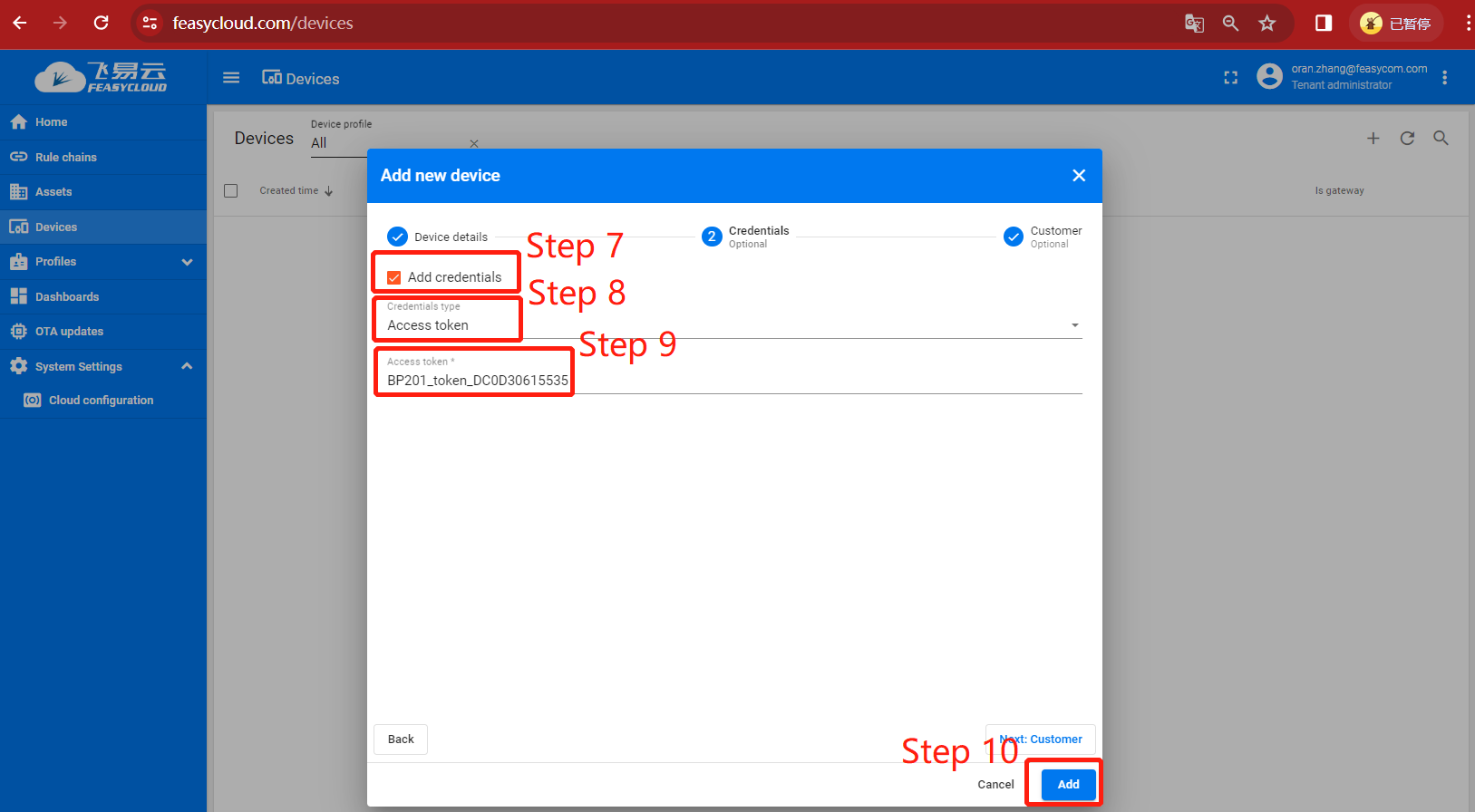

_images/2.png
Step 7. 选中“Add credentials”: “√”
Step 8. “Credentials type”选择为: Access token”
Step 9. “Access token” 输入设备的Token
添加到云平台的TOKEN令牌必现要于设备内置的TOKEN令牌一致,否则后续无法操作。
设备内置的Token令牌,请查阅随样机附送的清单中有关设备的Token信息;
或通过串口发送AT指令AT+TOKEN,可读取当前设备内置的TOKEN令牌信息;
Step 10. 确认输入的信息无误后,点击右下 “Add”,添加
_images/3.png

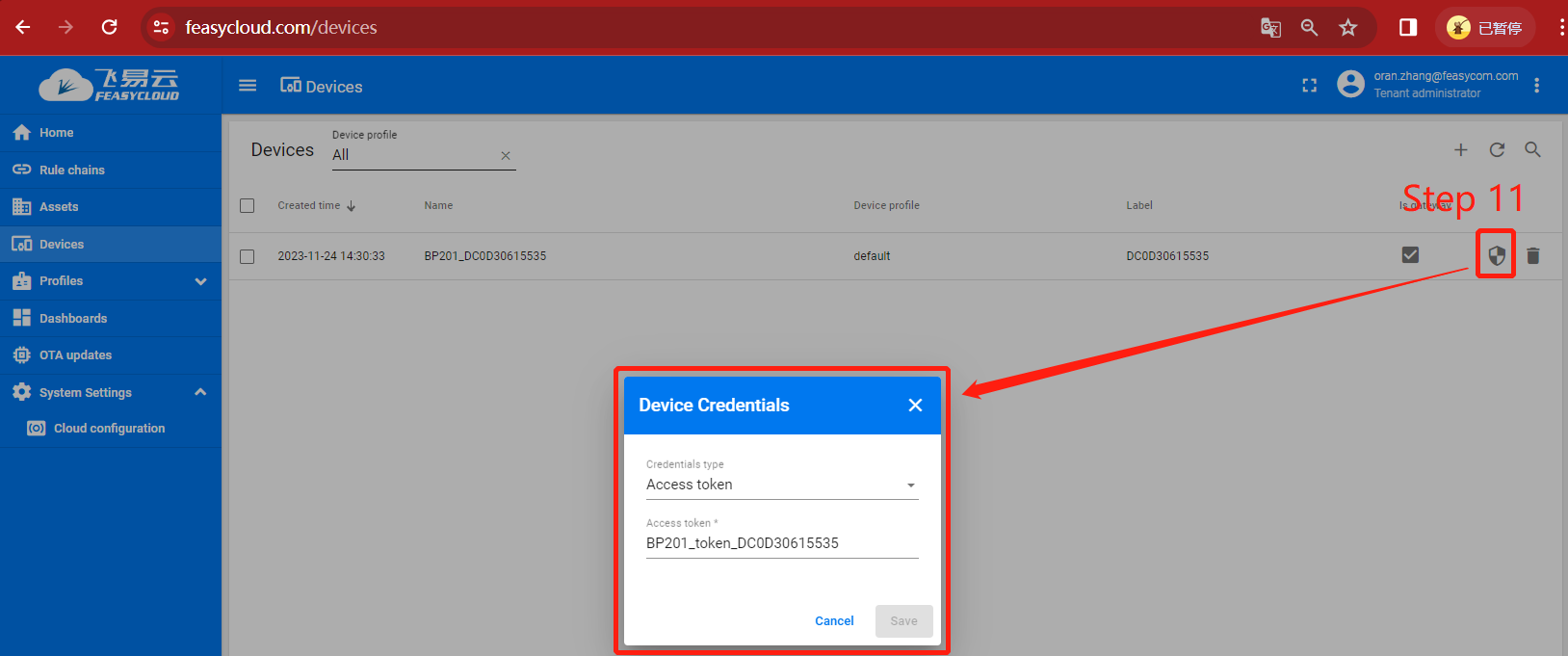

Step 11. 在添加成功后,在Devices设备列表将显示您的添加的网关设备,点击设备对应 “令牌” 图标,可查看设备的TOKEN令牌信息。

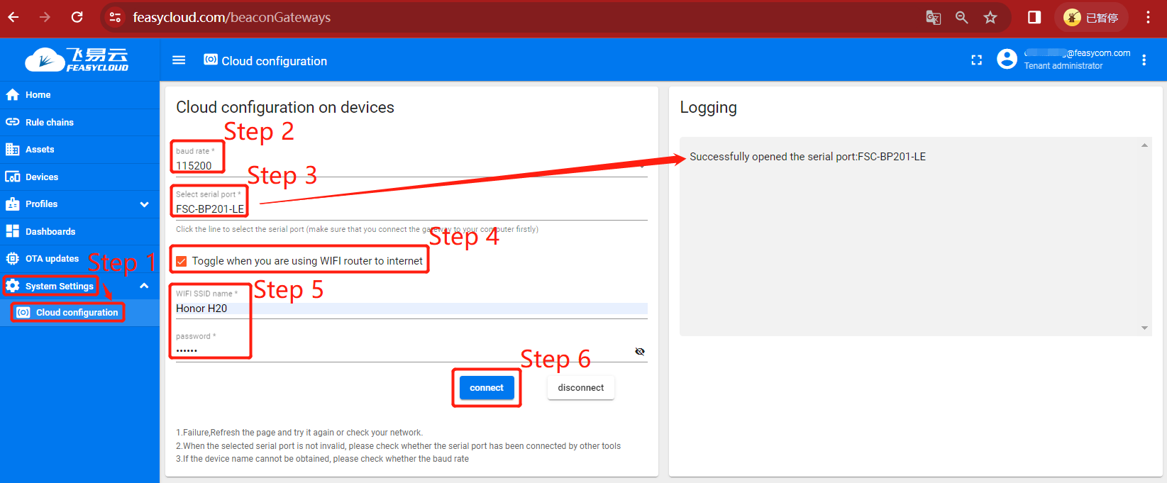

Step 1. 在FeasyCloud-Home,请通过左侧导航菜单的 “system setting” - “Cloud configuration” 进入配置页面;
Step 2. 在云配置页面中,点击“选择波特率”,一般网关程序默认115200;
Step 3.1 通过USB连接线,将您的FSC-BP201连接到您的电脑,这时FSC-BP201的正常进行指示灯会亮绿色,同时在您的电脑系统会增加一个串口设备,假设串口为COM2;
Step 3.2 在云配置页面中,点击“选择串口”,在弹出设备列表中,选择要连接到的串行端口COM2的设备;
添加和连接成功后,在云平台右侧 Logging 窗口,会提示“Successfully opened the serial port:FSC-BP201-LE”,即表示连接设备成功;
Step 4 选中“Toggle when you are using WIFI router to internet”: “√”;
Step 5. 输入您可连接互联网的WiFi AP的 WiFi SSID name 和 密码 字段的内容;
Step 6. 点击 connect,您的网关设备FSC-BP201进入自动入网,和云设备自动添加。

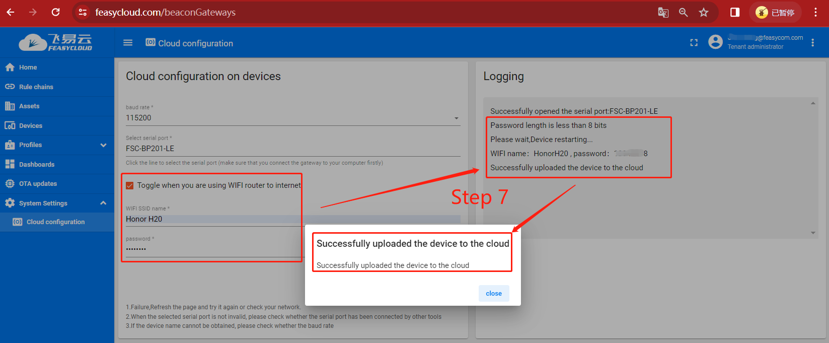

_images/21.png
Step 7. 在云平台右侧 Logging 窗口,显示入网进度,和云添加网关设备进度。
如果添加成功,页面会弹窗显示“Successfully uploaded the device to the cloud”;
如果有异常,请按页面弹窗提示错误信息,或根据页面右侧的日志记录(Logging)信息,进行排查。

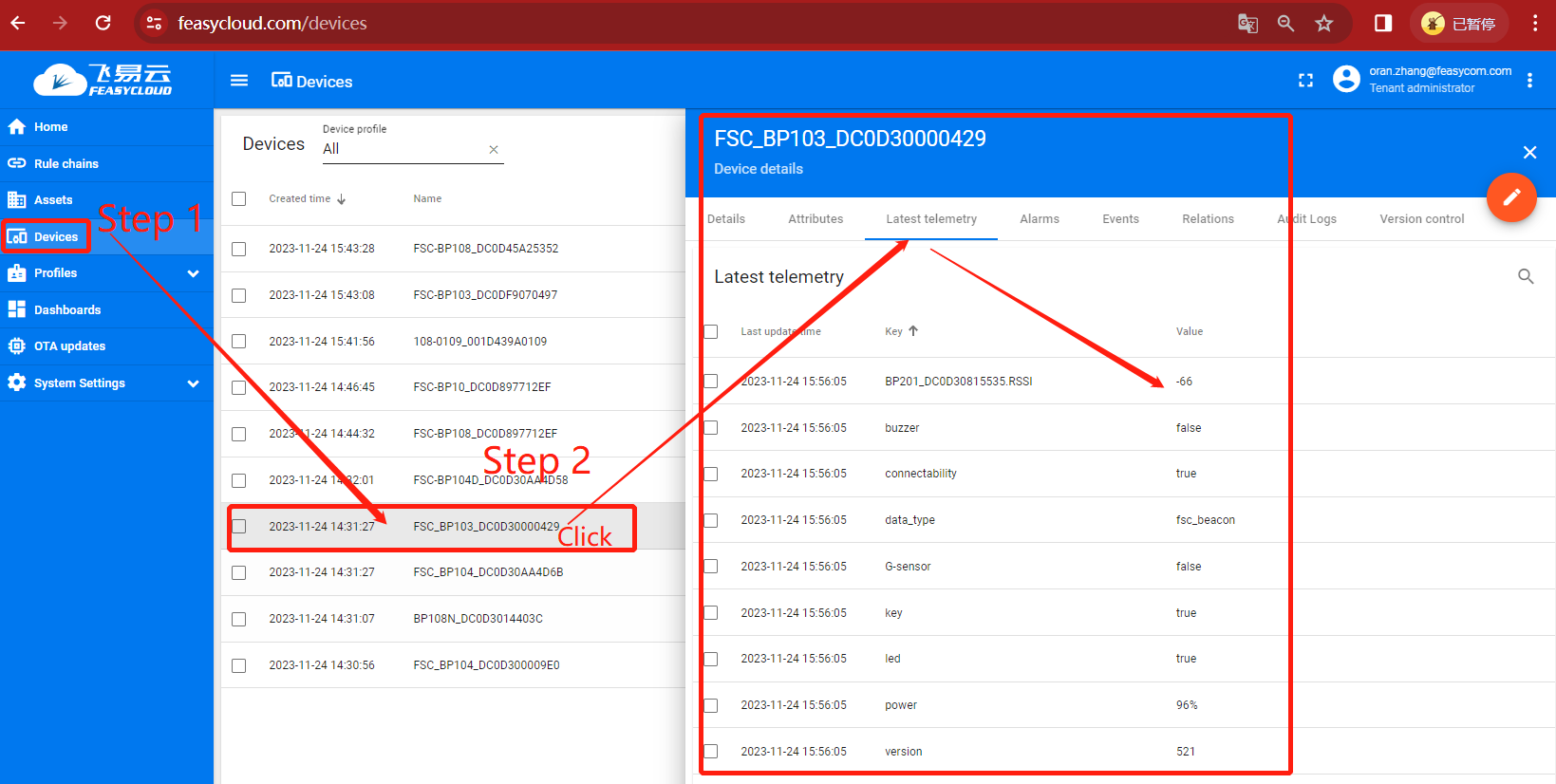

Step 2. 设备列表,显示网关蓝牙已识别到的设备。点击其中任意一个设备,可查看设备广播有关数据信息;
Step 2. 例如,点击其中一个 “FSC_BP103_XXX” 设备 (其中的XXX表示设备的MAC地址),就会出现该设备的详细信息框,选择 最新遥测数据 (latest telemetry) ,您就会看到类似于如上显示的遥传数据,数据会间隙地进行更新。
数据解读
不同的设备,因功能不一样,遥测数据可能不一样。例如:FSC-BP120 包含温度和湿度遥测数据,而FSC-BP104是没有的。
但是在我们套件中的设备主要关注蓝牙标签,它们都有个一个共同的遥测数据项需要注意:
以dBm为单位的接收信号强度指示器(RSSI)值,它反映了BEACON设备接收到的信号强度;
例如:
在设备FSC_BP103_XXXX的 “最新遥测数据” 页面下,有一项键名为 BP201_DC0D5000F0001.RSSI,值为-64
这个键名分为两部分:
小数点前的部分代表网关,(BP201_DC0D30815535)上报这个BEACON设备(FSC_BP103_DC0D30000429)的RSSI值;
小数点后的部分代表固定字符,表示其含义此键值为RSSI值;
-64代表-64dBm,表示BP201网关检测到这个Beacon设备BP120的RSSI值为-64dBm。
