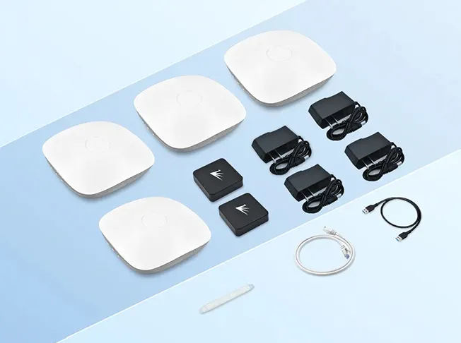

套件清单
_images/feasycloud-umk-kit_package_2.png
WMK-KIT2(UWB) 套件清单
FSC-UP3312A&B
4pcs
基站网关
FSC-UP3311
2pcs
UWB标签(内置电池)
其他配件1
4pcs
FSC-UP3312A&B 适配器插头
其他配件2
1pcs
FSC-UP3311 电池开壳器
其他配件3
1pcs
RJ45连接线
其他配件4
1pcs
USB连接线

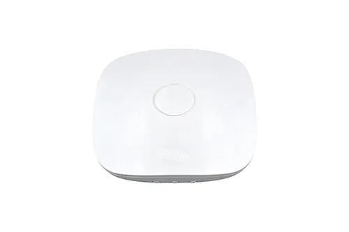

FSC-UP3312A/B | UWB基站网关 设备规格
_images/FSC-UP3312A%26FSC-UP3312B_Power_via_PoE_or_DC.png
通过 PoE 或 DC 供电 注意:请确认路由器或交换机支持PoE供电功能,才能通过PoE供电
FSC-UP3312A & FSC-UP3312B UWB基站网关
UWB标准
IEEE 802.15.4 & 802.15.4z
Wi-Fi
2.4G
接收半径
≥40m
精度
≤40cm
供电
PoE or DC
安装工艺
壁挂或吸顶

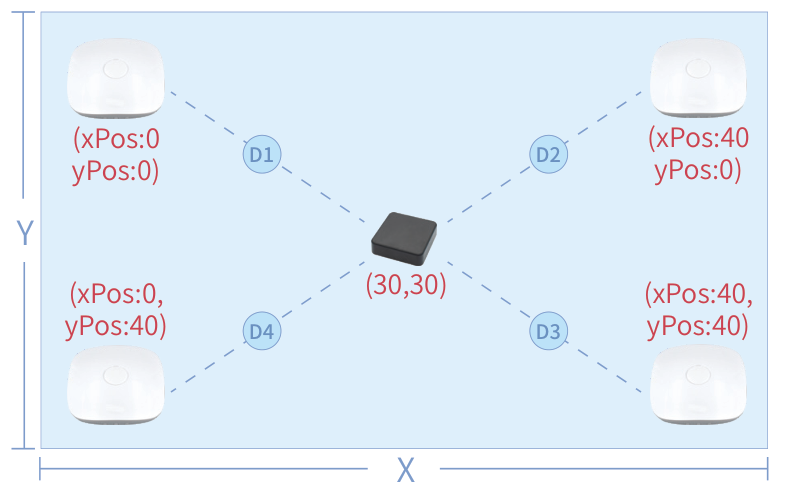

布署建议
  • 一个区域需要有 4 个基站网关
  • 基站网关需要尽量在同一平面
  • 基站网关需要离墙面大于 50 厘米
  • D1+D3 或 D2+D4 应小于标签或网关最大接收距离

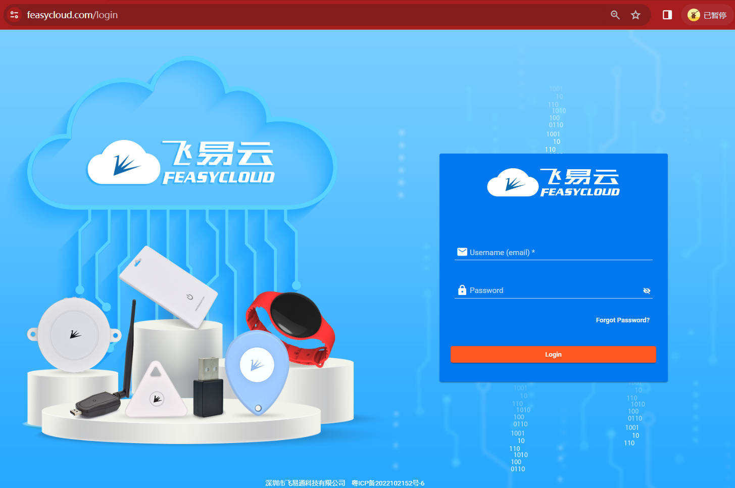

飞易云登录
以下基于Windows 10 及 Google Chrom 浏览器 119 版本 操作环境,演示操作说明:
_images/feasycloud-login.png
使用您购买时登记的邮箱进行登录飞易云网站。访问地址如下:
国内服务器,访问地址:https://feasycloud.com.cn
国外服务器,访问地址:https://feasycloud.com
如果有,您的邮箱会收到激活邮件,请在您的邮箱中找到通知邮件,并点击通知的链接操作,首次进入,需要自定义创建登录密码。
如果没有,请咨询您的销售或发邮件到 sales@feasycom.com 咨询,我们在收到您的邮件后,将会在第一时间联系您。

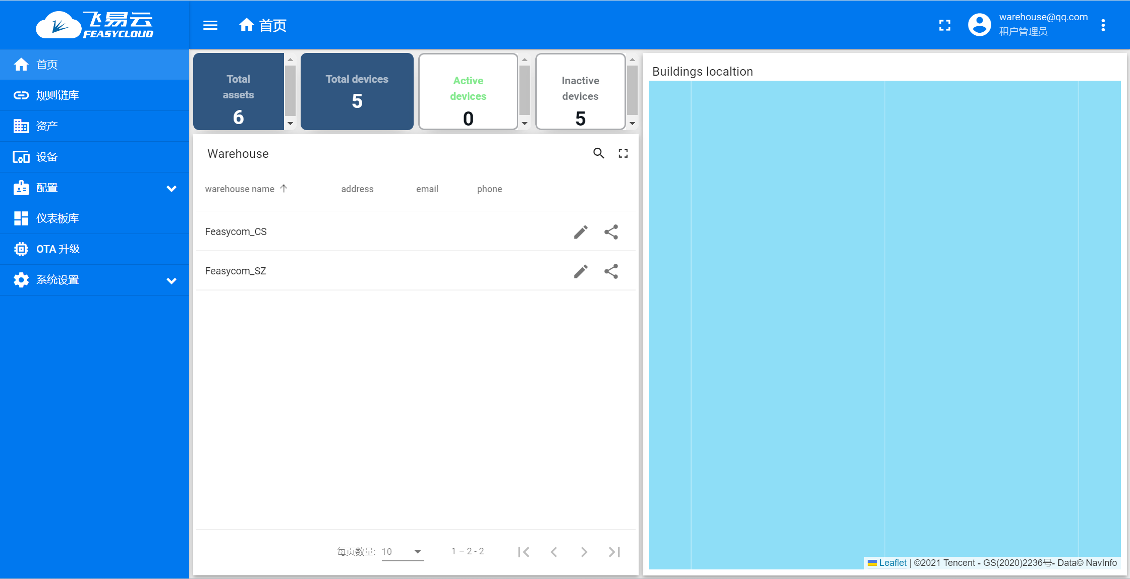

在您登录成功后,将进入Home主页面
_images/feasycloud_home.png

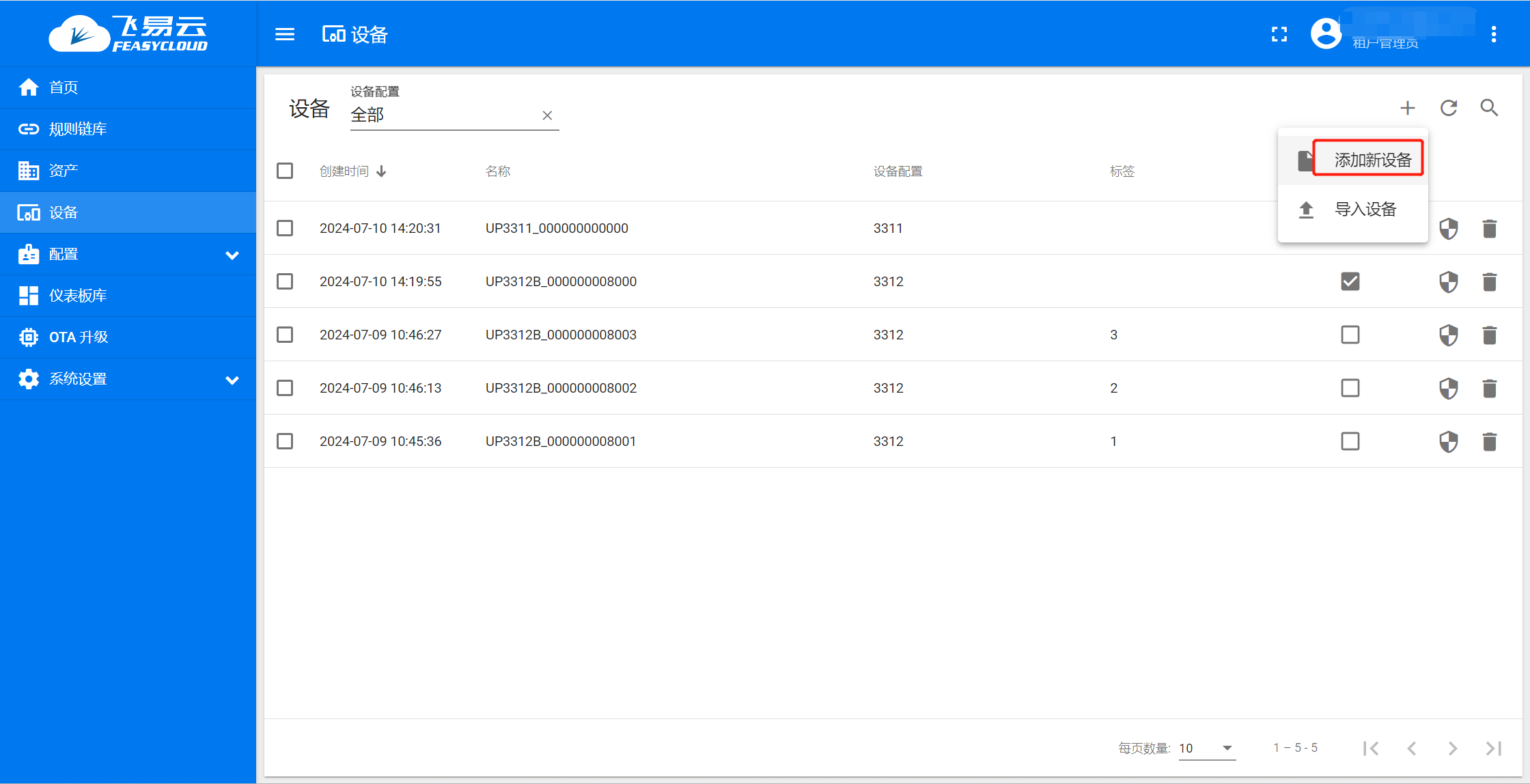

Step 1. 在飞易云首页,通过左侧导航菜单的 设备 进入设备配置页面
_images/pic_tianjia.png

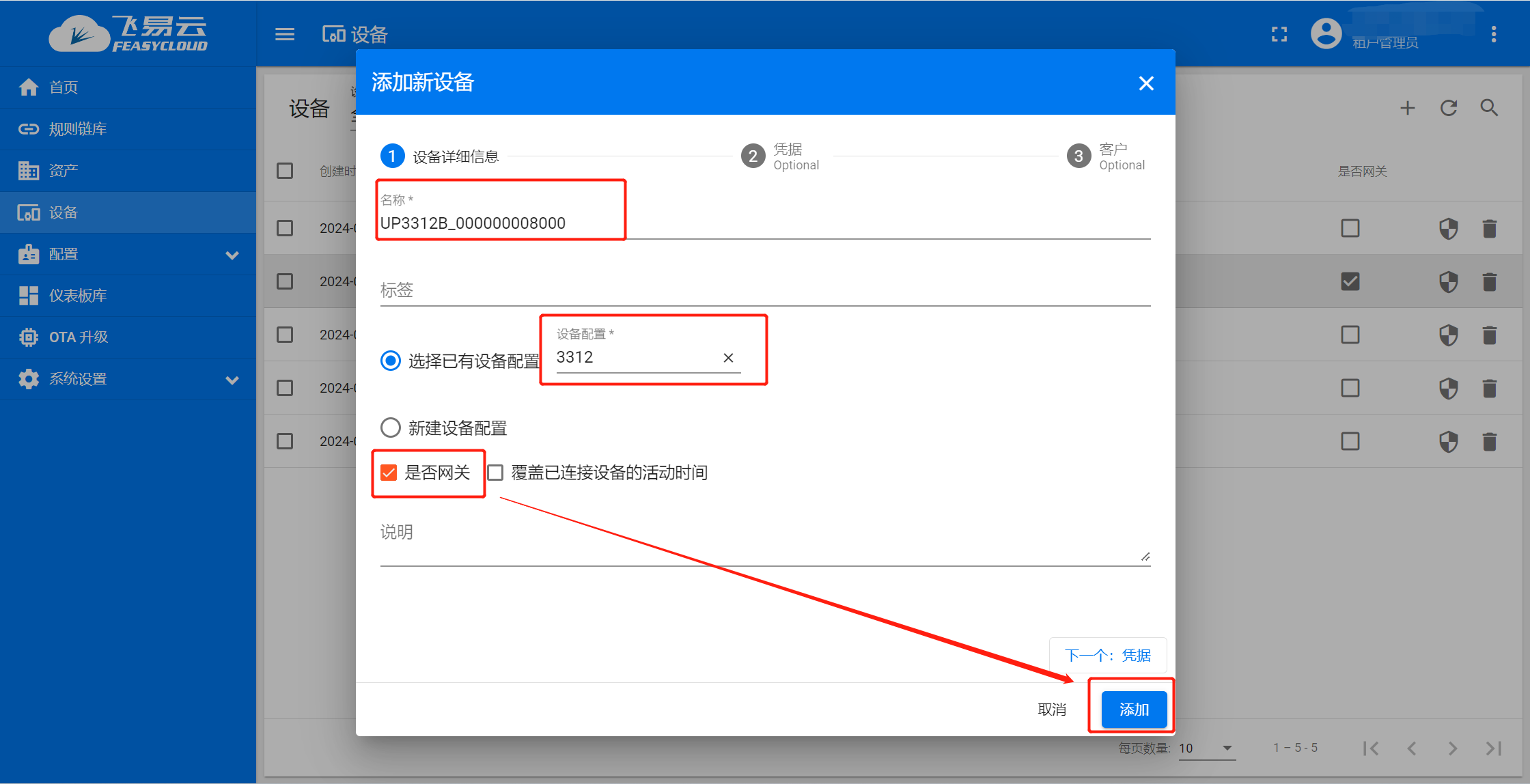

Step 2. 设备配置 选择 3312 并勾选为网关
_images/pic_tianjia2.png

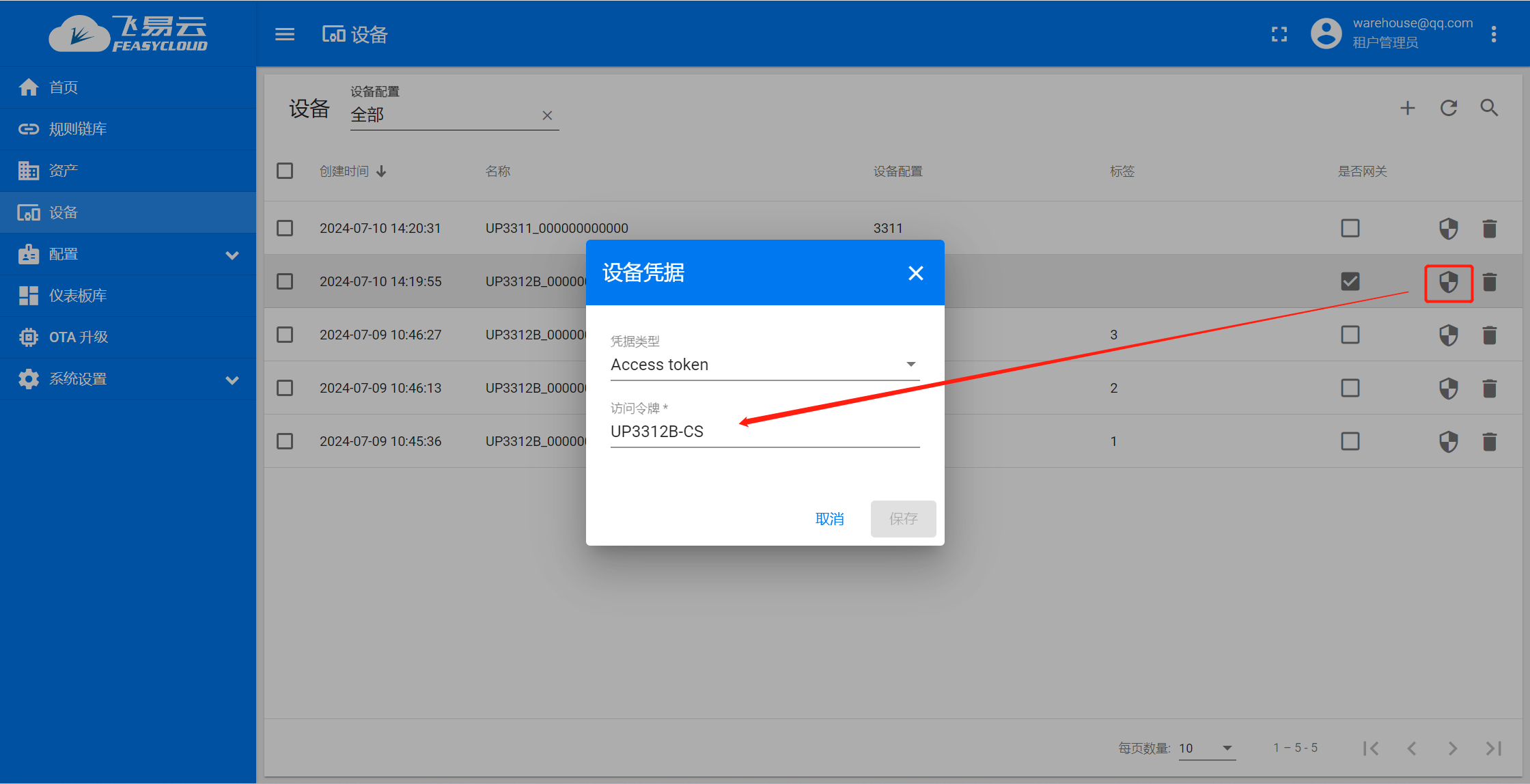

Step 3. 修改网关的凭证,凭证通过串口AT指令从网关获取( AT+TOKEN )
_images/pic_token.png

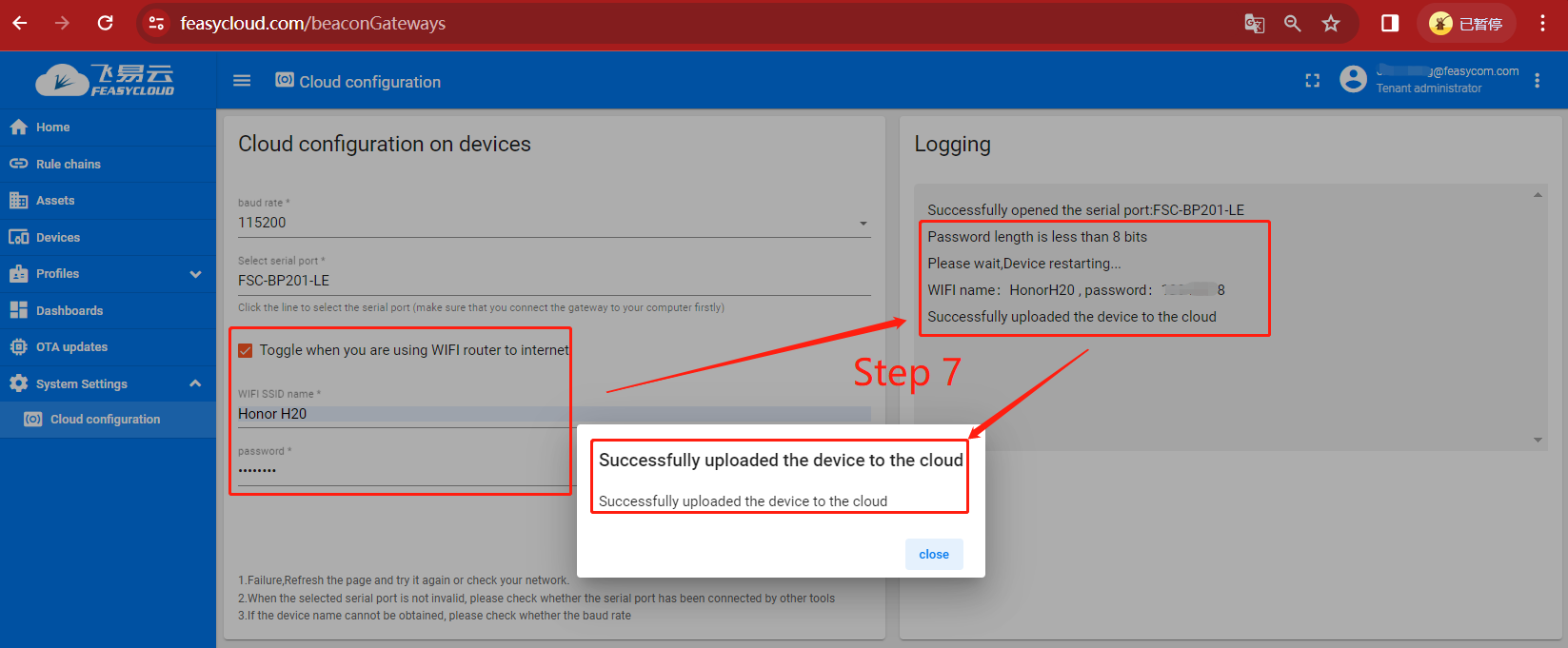

Step 6. 点击 connect,您的网关设备FSC-UP3312将自动连接WIFI,并添加到云端。
_images/2-Successful.png
Step 7. 在云平台右侧 Logging 窗口,显示联网进度,和向云端添加的进度。
如果添加成功,页面会弹窗显示 Successfully uploaded the device to the cloud ;
如果有异常,请按页面弹窗提示错误信息,或根据页面右侧的日志记录(Logging)信息,进行排查。

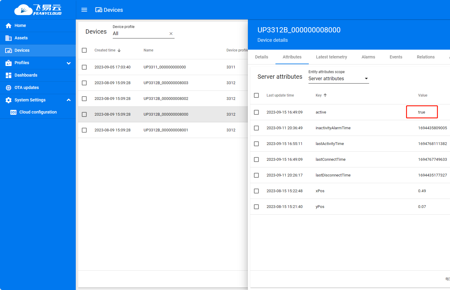

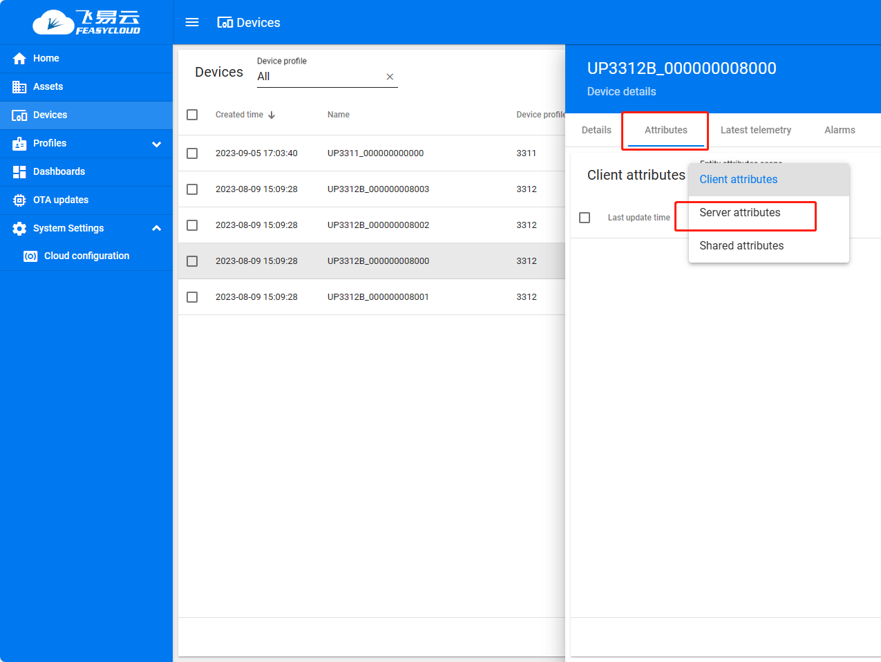

查看网关设备状态
  1. 点击Devices,选择设备 name ,如下图示中UP3312B_000000008000设备
_images/1-device-name.png
  1. 点击Attributes,选择Server attributes
_images/2-Server_attributes.png
  1. 网关active状态为true,则配网成功
_images/3-active-true.png

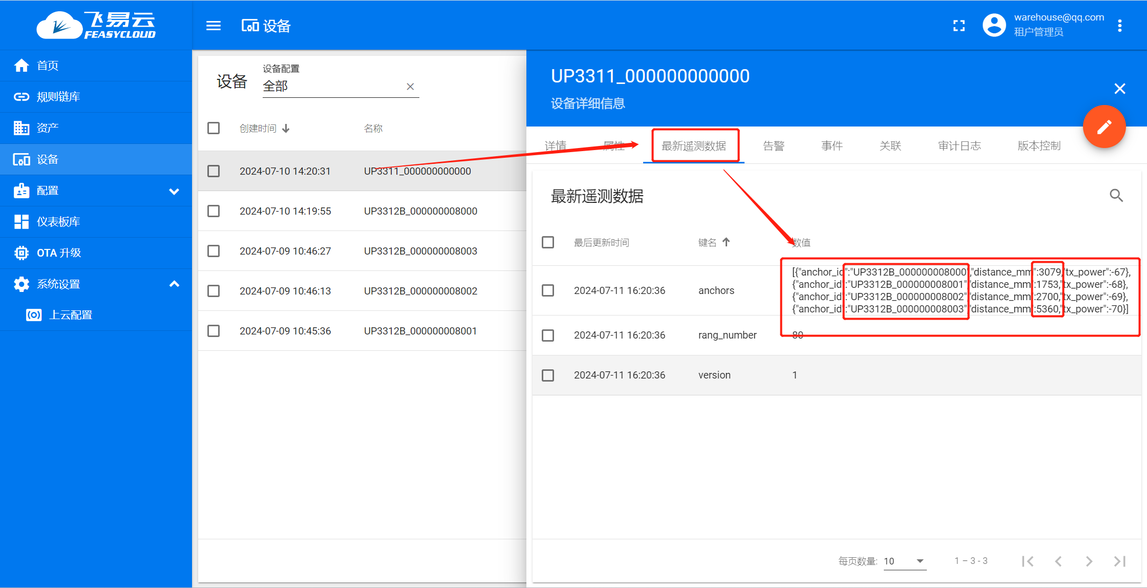

查看遥测数据
  1. 网关上云后会自动将扫描到的 3311 标签添加到设备列表
_images/pic_3311.png
  1. 点击 标签 查看详情,点击 最新遥测数据 可以看到标签与4个基站之间的距离数据
_images/pic_yaoceshuju.png
  1. 添加剩余的三个基站设备, 设备名称 需要与遥测数据中的 anchor_id 保持一致
UWB标签Tag 数据解读
不同的设备的遥传数据数据不一致,在我们套装中的设备主要是针对UWB标签的,UWB Tag会通过遥传数据上传它离周围的至少3个基站的直线距离数据。
举例如下:
  1. 在设备 UP3311_DC0D5000F0008 的 “最新遥测数据” 页面下有一项 “anchors” 键名,键值为一个 JSON 数组对象,形式为: [ {anchor1},{anchor2},{anchor3}…] ;
  2. 具体每一个 Anchor 的内容中有,包含如下关键内容:
"anchor_id" : "UP3312_00123456789A"
// 基站设备唯一标识 , 一般为设备名称, 其它键值是表示标签 Tags 标示。
"distance_mm" : 444
// 单位毫米 mm, 表示本标签设备 (UP3311_DC0D5000F0008) 离基站设备(UP3312_00123456789A) 的距离。
我们可以利用标签 Tag 设基站 Anchor 的 “dis-tance_mm” 信息进行测距,获得相对位置。
如果我们需要获取标签 Tag 在一个平面的二维位置信息,则需要该标签 Tag 离平面上至少 3 个基站的距离信息。 飞易云提供对应的算法和可视化监控 。

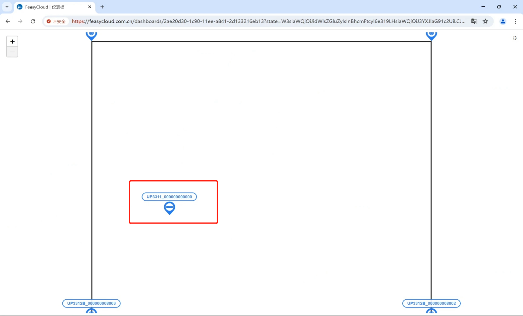

可视化UWB标签Tag定位
通过飞易云的面板Dashboard, 我们可以观察到标签Tag在平面中的实际位置,即相对于坐标原点的水平X及垂直Y的距离,如下图所示:
_images/2-UWB-Tag-weizhi.png
  1. 坐标原点 : 我们左上角 G1 的位置;
  2. 其它网关的相对位置 : 我们需要设定 G2 , G3 , G4 相对于坐标原点的位置。即通过设置它们的面板Dashboard中的设备列表中设置对应的 xPos , yPos 即可;
  3. 标签Tag的相对位置 : 标签Tag的相对位置就会自动地计算出来,并在面板Dashboard中呈现。
可视化定位配置流程
Step 1. 从云平台左侧 仪表板库 —— Feasycom_UWB 进入仪表板
_images/pic_yibiaoban.png

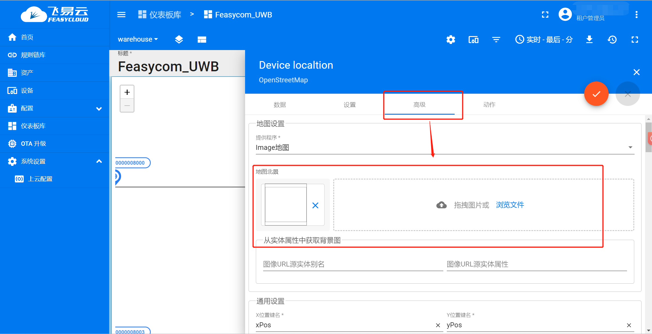

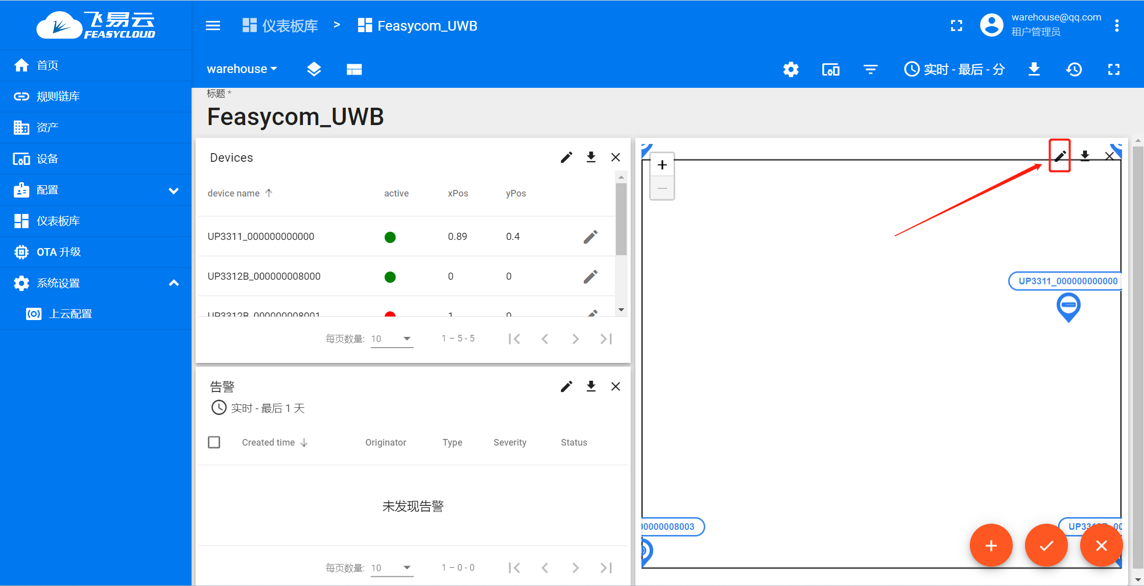

Step 2. 点击任意一个 仓库 ,点击右下角的 进入编辑模式 按钮,点击右侧平面图右上角的 编辑部件 按钮
_images/pic_bianji.png
Step 3. 点击 高级 —— 浏览图片 ,更换仓库的背景图,一般使用房间的 二维平面图
_images/pic_beijing.png

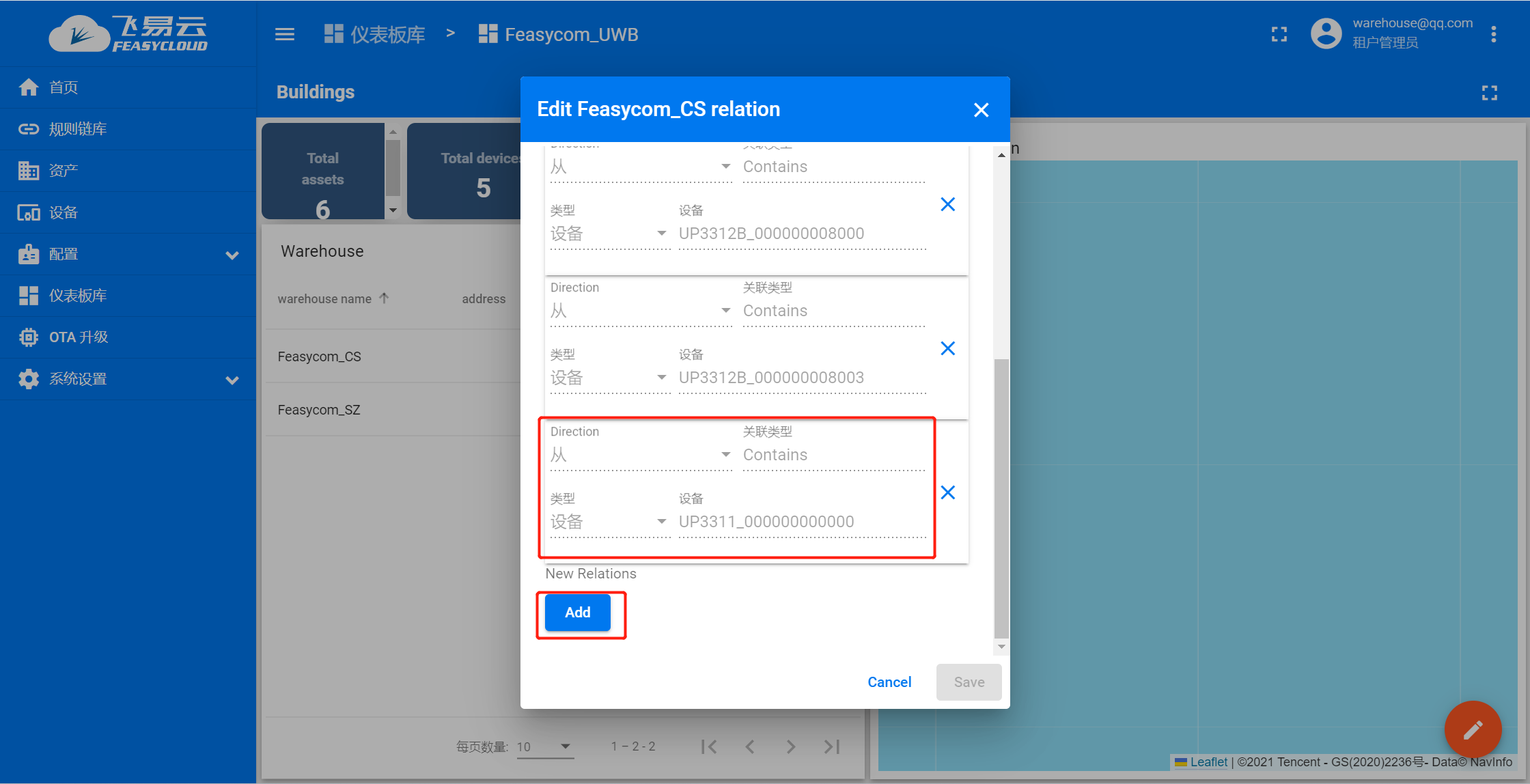

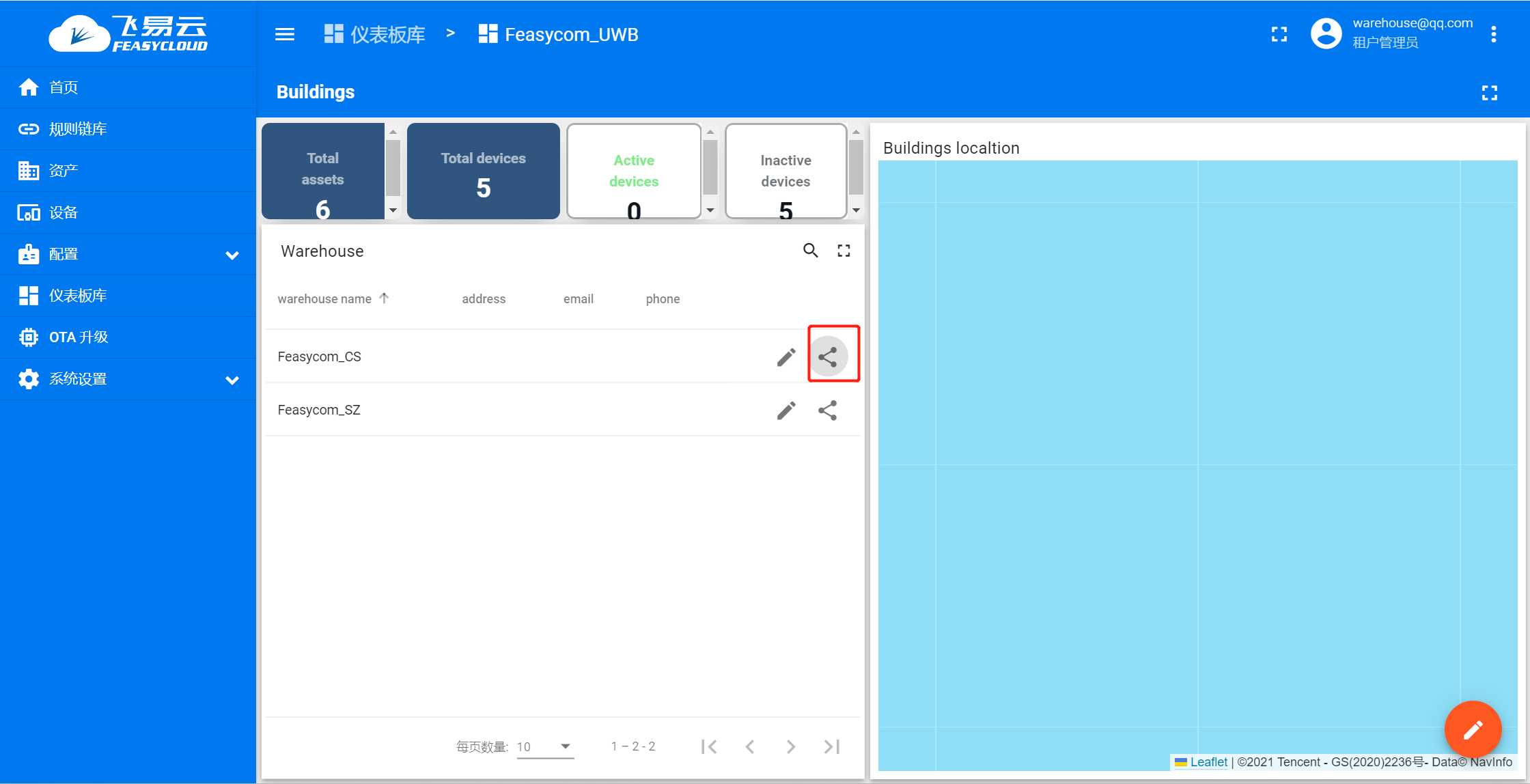

Step 4. 在 仪表板库 —— Feasycom_UWB 中,点击仓库 Relation ,将 基站 和 标签 都加到仓库中,
_images/pic_cangku1.png
_images/pic_cangku2.png

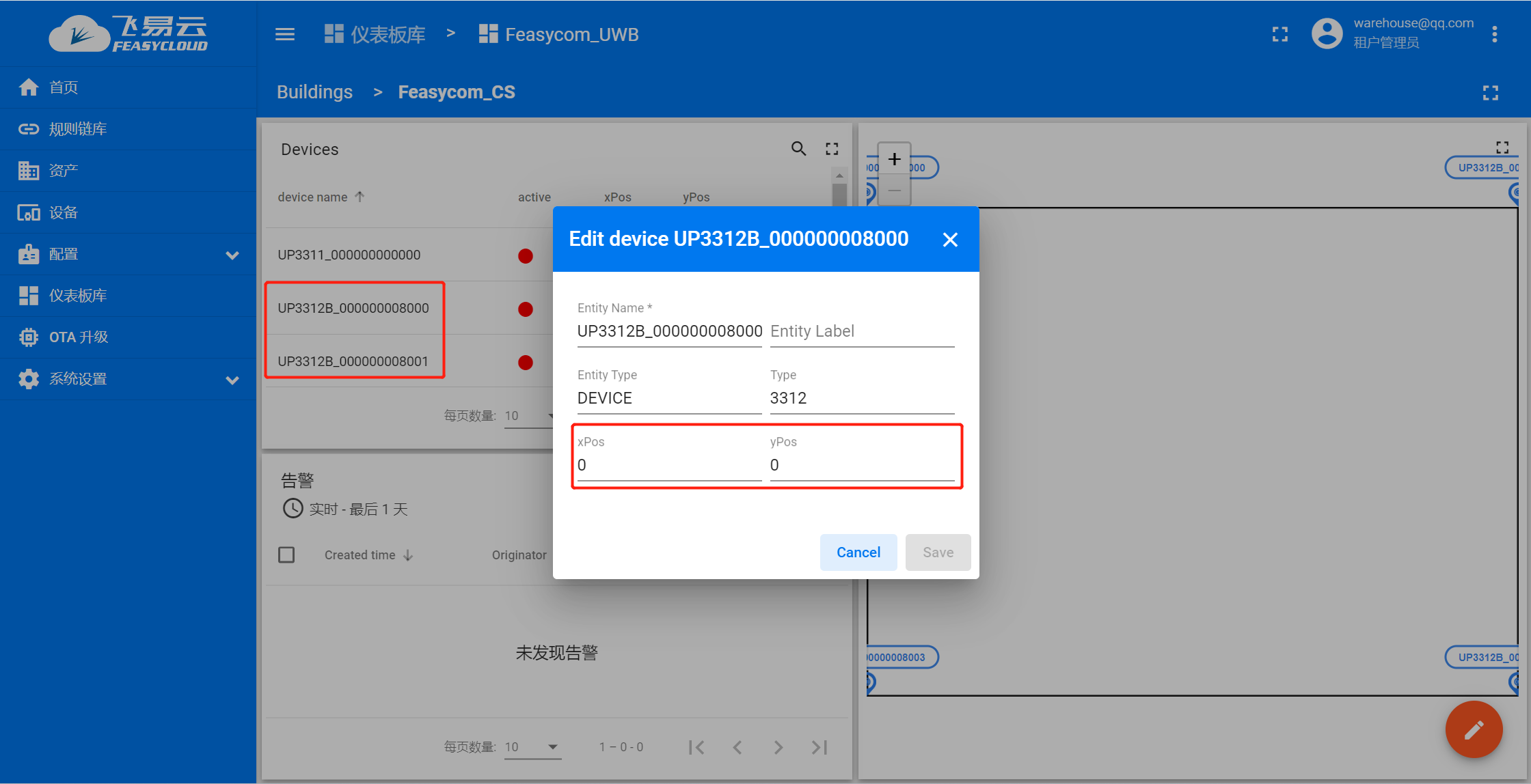

Step 5. 进入添加了设备的仓库,在 Devices 中能看到已添加的所有设备,点击 基站 后面的 修改 ,为 基站 设置一个 相对坐标 。 xPos 和 yPos 的值只能为 0~1 之间的数字, 基站网关 的坐标为(0,0);其他基站的坐标根据与 基站网关 的距离和房间的尺寸等比例换算。
_images/pic_zuobiao.png
Step 6. 完成配置后,在仓库的右侧可以看到仓库的平面图和4个基站的位置, 标签 会根据实时位置动态刷新图标
_images/pic_xiaoguo.png
