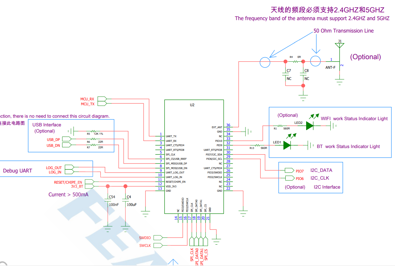

改变天线附近的0欧电阻, 可以外接蓝牙天线
  • 模组简易测试只需要连接VDD/GND/UART_RX/UART_TX即可使用
  • 编程手册只提供简单的IO口说明, 更详细的说明及注意事项请参考设计文档
  • 画完原理图后请发给飞易通进行审核,避免蓝牙或Wi-Fi距离达不到最佳效果

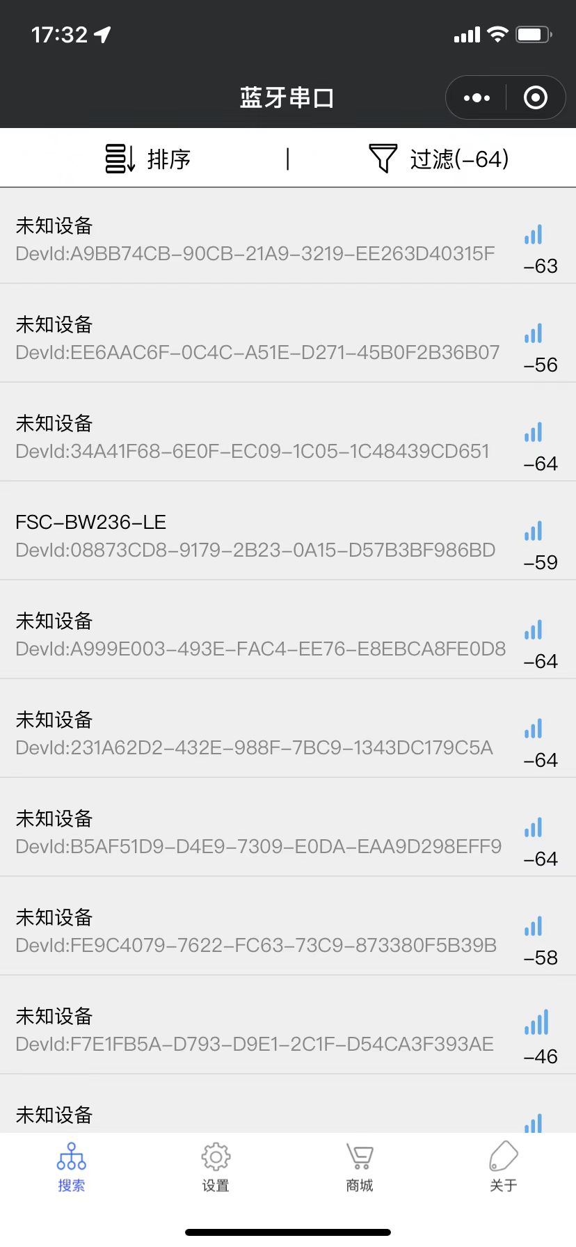

AT+SCAN - 扫描周围设备
AT+SCAN=Param1{,Param2}{,Param3}
5:扫描周围热点
1:扫描蓝牙设备
0:停止扫描
只在扫描蓝牙设备时起作用,指定扫描时长(单位秒),超时后自动停止
只在扫描蓝牙设备时起作用,指定蓝牙设备名扫描一段时间,超时后自动停止
+SCAN=param1,param2,param3,param4,param5,param6
扫描WIFI设备时, 此参数表示扫描序号;扫描蓝牙设备时,此参数表示扫描序号
扫描WIFI设备时, 此参数固定为5; 扫描蓝牙设备时, 此参数表示蓝牙设备地址类型
扫描WIFI设备时, 此参数表示热点的地址码;扫描蓝牙设备时,此参数表示蓝牙设备地址码
扫描WIFI设备时, 此参数表示模块与热点的之间的信号值;扫描蓝牙设备时,此参数表示模块与蓝牙设备之间的信号值
扫描WIFI设备时, 此参数表示热点名称长度;扫描蓝牙设备时,此参数表示蓝牙设备名长度
扫描WIFI设备时, 此参数表示热点名称; 扫描蓝牙设备时,此参数表示蓝牙设备名
扫描周围热点时,模块需处于 STA 模式,即+ROLE=1
扫描蓝牙设备时,模块需处于蓝牙主端模式,即+MODE=1
扫描WIFI热点
<< AT+SCAN=5
>> +SCAN=1,5,9C9D7E7E0AF3,-45,18,Feasycom_D710_2.4G
>> +SCAN=2,5,9C9D7E7E0AF2,-47,16,Feasycom_D710_5G
>> +SCAN=3,5,D4DA210B8505,-50,13,Redmi_8502_5G
扫描蓝牙设备
>> +SCAN=1,0,DC0D94B9105C,-92,8,Feasycom
>> +SCAN=2,1,27AD5E8F09D6,-66,9,Feasycom1
>> +SCAN=3,0,DC0D300005B4,-82,9,Feasycom2
>> +SCAN=4,0,DC0D1EDA2008,-92,9,Feasycom3
扫描指定蓝牙设备10s
<< AT+SCAN=1,10,FSC-BT976
>> +SCAN=1,0,DC0D3000073D,-66,9,FSC-BT976

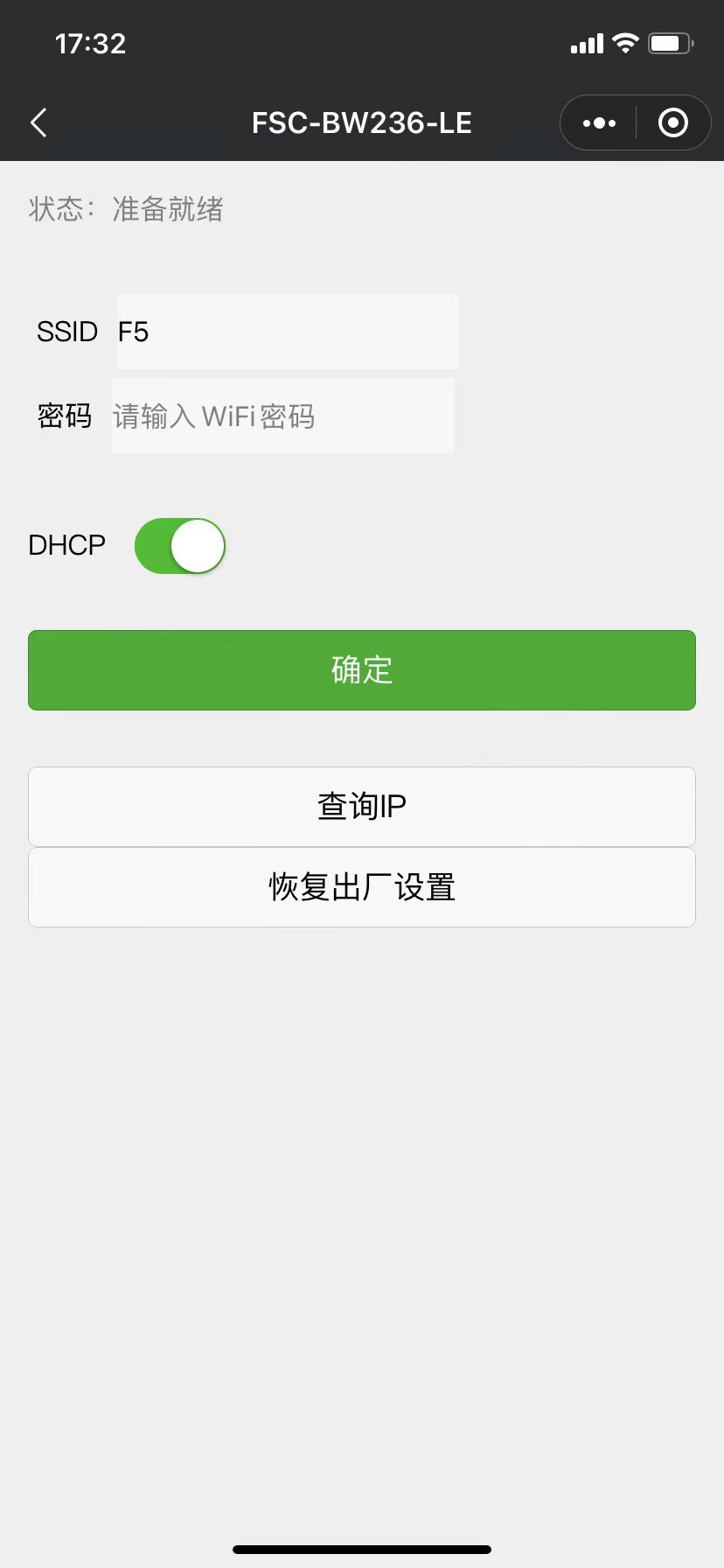

AT+SCFG - 快速配网
AT+SCFG=Param
1:开始简易配网
2:开始airkiss配网
0:停止配网
需分别配合 FeasyWiFi 和 airkiss APP 使用

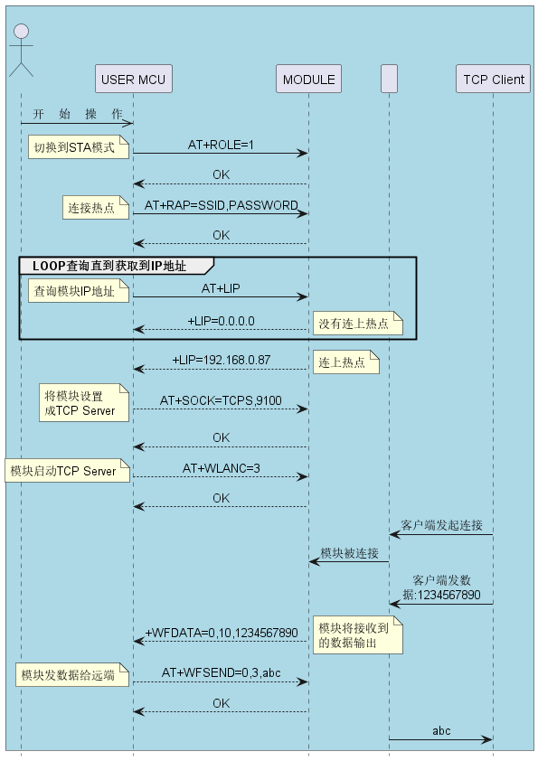

TCP指令
AT+SOCK - 查询和设置SOCKET
AT+SOCK{=Param1,Param2,Param3,Param4}
协议类型(TCPS,TCPC,UDP,SSL)
模块端口号
远端地址
远端端口号
+SOCK=Param1, Param2, Param3, Param4
Decription
模块上电后默认开启TCP SERVER, 默认端口9100
将模块设置成 TCP server 时,Param3 和 Param4 可以缺省
将模块设置成 UDP 时,Param3 和 Param4 可以缺省
查询SOCK设置
<< AT+SOCK
>> +SOCK=TCPS,9100,0.0.0.0,0
设置模块作为TCP Server, 端口8080
<< AT+SOCK=TCPS,8080

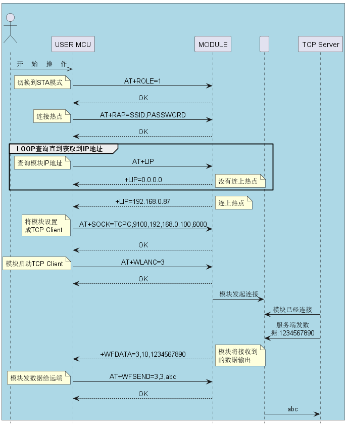

设置模块作为TCP client, 端口8080,连接远端服务器192.168.0.224,端口6000
<< AT+SOCK=TCPC,8080,192.168.0.224,6000

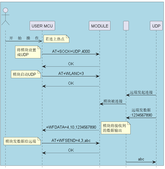

开启模块UDP功能,端口4000
<< AT+SOCK=UDP,4000
AT+WLANC - 启动SOCKET/MQTT
AT+WLANC=Param
1 or 2:Wi-Fi回连,需要在+RAP已设置的情况下(建议直接用AT+RAP指令替代)
3:启动TCP/UDP/SSL等
4:连接MQTT或云平台
5:启动WEBSOCKET
需要在SOCKET连接或者MQTT连接参数都正确设置后再发此条指令

AT+WFSEND - 发送SOCKET数据给远端设备
AT+WFSEND=Param1,Param2,Param3
TCP/UDP连接的ID
发送数据长度(不超过1460字节)
发送数据内容
模块作为 TCP server 时,默认最多可以被 3 个远端 client 连接,则 3路连接的 ID 号分别为 0, 1, 2;
模块作为 TCP client 时,通信的 ID 号为MAXCON 的设定值, 默认为3;
模块开启 UDP 时,通信的 ID 号为 MAXCON+1, 默认为4。
通信 ID 会随 MAXCON 的设定值而变化,如 MAXCON 为 6, 则作为 TCPserver 的 ID 为 0~5, 作为 TCP client 的 ID 号为 6, 作为 UDP 的 ID 号为7
给TCP Client发送数据
<< AT+WFSEND=0,3,123
给TCP Server发送数据
<< AT+WFSEND=3,3,123
给UDP发送数据
<< AT+WFSEND=4,3,123

TCP Server应用
person ->> mcu: 开    始    操    作
    切换到STA模式
module --> mcu: OK
    连接热点
module --> mcu: OK
group LOOP查询直到获取到IP地址
    查询模块IP地址
module --> mcu: +LIP=0.0.0.0
    没有连上热点
module --> mcu: +LIP=192.168.0.87
    连上热点
mcu --> module: AT+SOCK=TCPS,9100
    将模块设置
    成TCP Server
module --> mcu: OK
mcu --> module: AT+WLANC=3
    模块启动TCP Server
module --> mcu: OK
client -> nu: 客户端发起连接
nu -> module: 模块被连接
client -> nu: 客户端发数\n据:1234567890
module --> mcu: +WFDATA=0,10,1234567890
    模块将接收到
    的数据输出
mcu --> module: AT+WFSEND=0,3,abc
    模块发数据给远端
module --> mcu: OK
nu -> client: abc

TCP Client应用
    切换到STA模式
module --> mcu: OK
    连接热点
module --> mcu: OK
    查询模块IP地址
    没有连上热点
    连上热点
mcu -> module: AT+SOCK=TCPC,9100,192,168.0.100,6000
    将模块设置
    成TCP Client
module --> mcu: OK
    模块启动TCP Client
module --> mcu: OK
module-> nu: 模块发起连接
server -> nu: 模块已经连接
server -> nu: 服务端发数\n据:1234567890
    模块将接收到
    的数据输出
    模块发数据给远端
module --> mcu: OK
nu -> server: abc
具体指令流程说明
1、切换到STA模式, 如果已经处于STA模式, 则可以省略这条指令
<< AT+ROLE=1
2、开始连接热点
<< AT+RAP=ssid,password
3、查询IP判断是否连上热点,如果能获取到IP则表示已经连上
<< AT+LIP
>> +LIP=192.168.0.87
4、将模块配置为TCP Client,并设置模块端口号9100,同时配置远端Server地址和端口号
<< AT+SOCK=TCPC,9100,192.168.0.100,6000
5、启动TCP Client
<< AT+WLANC=3
6、发送数据
7、接收数据
<< +WFDATA=3,10,1234567890
  • 若要使用数据透传,在设置 Wi-Fi 模式前发送 AT+TPMODE=1 即可
  • 模块默认处于STA模式,步骤1可省略
  • 模块连接远端服务器时, 需要保证远端服务器端口可访问, 如关闭网络防火墙等
UDP应用
    若连上热点
    将模块设置
    成UDP
module --> mcu: OK
    模块启动UDP
module --> mcu: OK
udp -> nu: 远端发起连接
nu -> module: 模块被连接
udp -> nu: 远端发数据\n:1234567890
module --> mcu: +WFDATA=4,10,1234567890
    模块将接收到
    的数据输出
    模块发数据给远端
module --> mcu: OK
nu -> udp: abc
具体指令流程说明
<< AT+ROLE=1
2、开始连接热点
<< AT+LIP
>> +LIP=192.168.0.87
4、将模块配置为UDP
<< AT+SOCK=UDP,4000
5、启动UDP
<< AT+WLANC=3
6、发送数据
7、接收数据
<< +WFDATA=4,10,1234567890

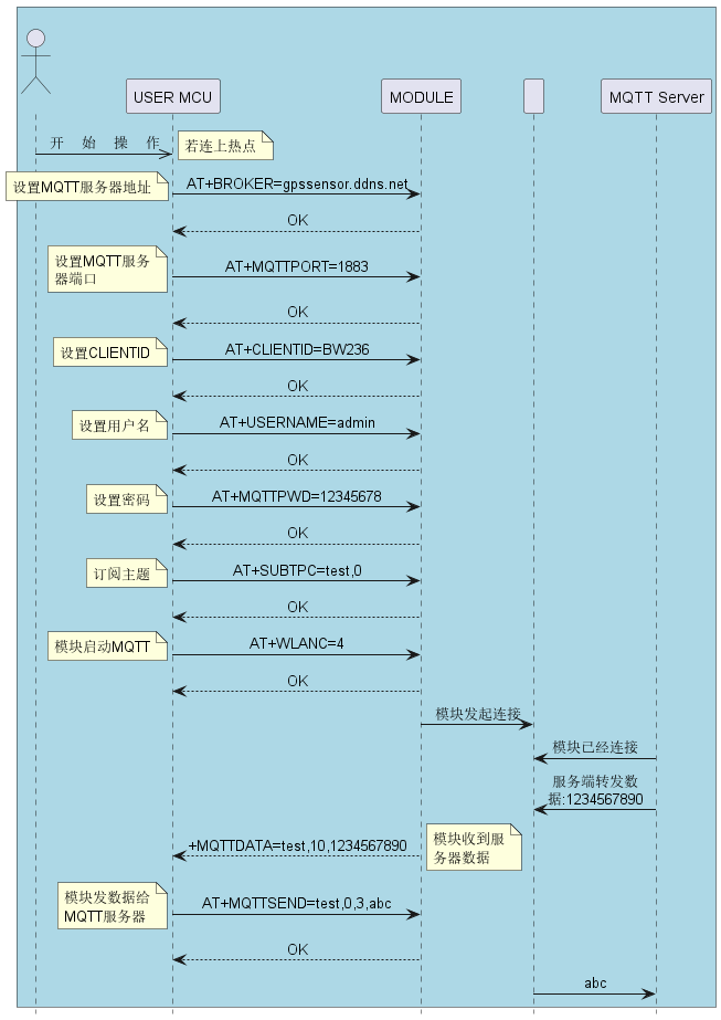

MQTT应用
participant "MQTT Server" as server
    若连上热点
mcu -> module: AT+BROKER=gpssensor.ddns.net
    设置MQTT服务器地址
module --> mcu: OK
mcu -> module: AT+MQTTPORT=1883
    设置MQTT服务
    器端口
module --> mcu: OK
mcu -> module: AT+CLIENTID=BW236
    设置CLIENTID
module --> mcu: OK
mcu -> module: AT+USERNAME=admin
    设置用户名
module --> mcu: OK
mcu -> module: AT+MQTTPWD=12345678
    设置密码
module --> mcu: OK
mcu -> module: AT+SUBTPC=test,0
    订阅主题
module --> mcu: OK
    模块启动MQTT
module --> mcu: OK
module-> nu: 模块发起连接
server -> nu: 服务端转发数\n据:1234567890
module --> mcu: +MQTTDATA=test,10,1234567890
    模块收到服
    务器数据
mcu -> module: AT+MQTTSEND=test,0,3,abc
    模块发数据给
    MQTT服务器
module --> mcu: OK
nu -> server: abc
具体指令流程说明
<< AT+ROLE=1
2、开始连接热点
<< AT+LIP
>> +LIP=192.168.0.87
4、设置MQTT服务器地址,可以是网址或者IP地址
<< AT+BROKER=gpssensor.ddns.net
5、设置MQTT服务器端口
<< AT+MQTTPORT=1883
6、设置CLIENTID
<< AT+CLIENTID=BW236
7、设置用户名
<< AT+USERNAME=admin
8、设置密码
<< AT+MQTTPWD=12345678
9、订阅MQTT主题
<< AT+SUBTPC=topic,0
10、启动MQTT
<< AT+WLANC=4
11、接收数据
<< +MQTTDATA=topic,10,1234567890
12、发送数据
<< AT+MQTTSEND=topic,0,3,abc
  • 需要先订阅主题再发起连接
  • 需要MQTTMODE=0,即普通MQTT服务器模式
  • 如果服务器开启了SSL/TLS, 在连接前需要增加设置指令AT+MQTTS=1
  • 其它设置请参考MQTT指令部分说明

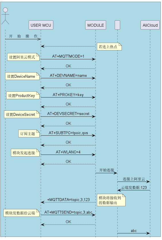

阿里云平台应用
module --> mcu:
    若连上热点
mcu -> module: AT+MQTTMODE=1
    设置阿里云模式
module --> mcu: OK
mcu -> module: AT+DEVNAME=name
    设置DeviceName
module --> mcu: OK
mcu -> module: AT+PROKEY=key
    设置ProductKey
module --> mcu: OK
mcu -> module: AT+DEVSECRET=secret
    设置DeviceSecret
module --> mcu: OK
    订阅主题
module --> mcu: OK
    模块发起连接
module --> mcu: OK
module -> nu: 开始连接
nu -> cloud: 连接上阿里云
cloud -> nu: 云端发数据:123
module --> mcu: +MQTTDATA=topic,3,123
    模块将接收到
    的数据输出
mcu -> module: AT+MQTTSEND=topic,3,abc
    模块发数据给云端
module --> mcu: OK
具体指令流程说明
<< AT+ROLE=1
2、开始连接热点
<< AT+LIP
>> +LIP=192.168.0.87
5、将模块配置连接阿里云
<< AT+MQTTMODE=1
6、设置三元组之Device Name
<< AT+DEVNAME=name
7、设置三元组之ProductKey
<< AT+PROKEY=key
8、设置三元组之DeviceSecret
<< AT+DEVSECRET=secret
9、订阅主题,可订阅多个
<< AT+SUBTPC=topic,qos
10、发起连接
<< AT+WLANC=4
11、发送数据
<< AT+MQTTSEND=topic,3,abc
12、接收数据
  • MQTT正式连接AT+WLANC=4之前, 必须至少先订阅一个主题

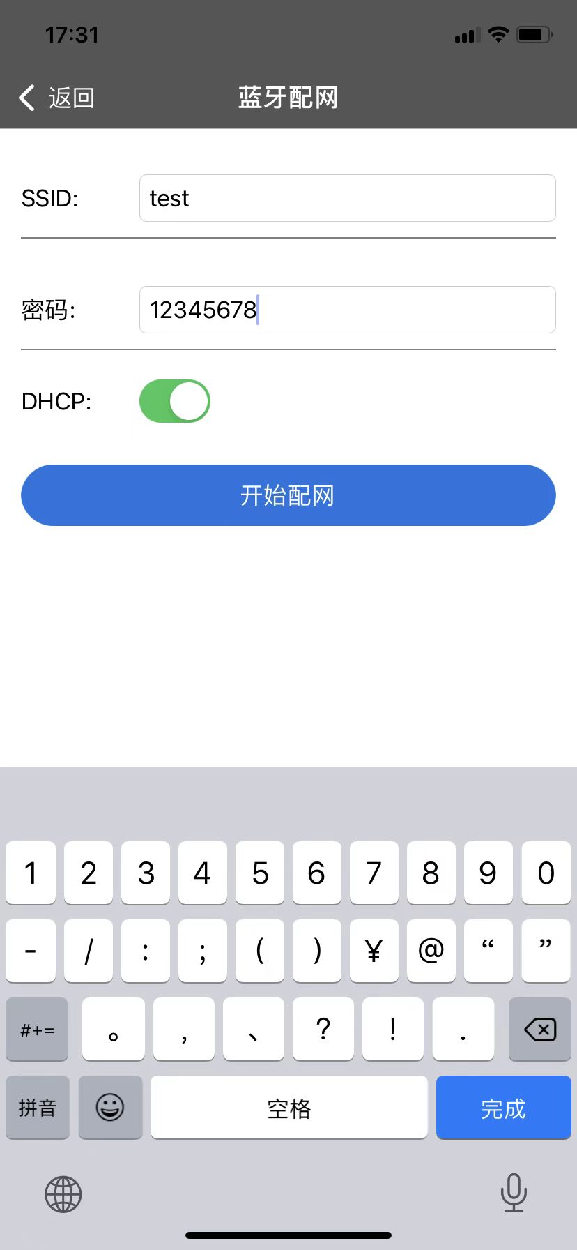

2、正确连接后会跳转到如下界面, 先点击蓝牙配网
_images/feasy_wifi_2.jpg
3、在蓝牙配网界面输入热点名称和密码, 点击开始配网
_images/feasy_wifi_3.jpg

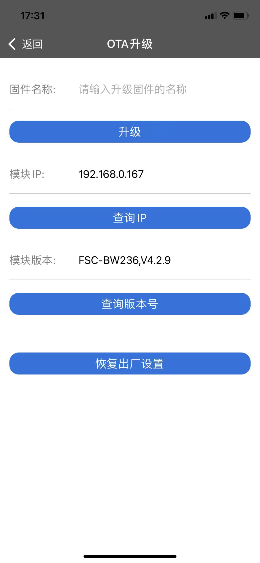

4、配网成功后返回到上一界面, 选择OTA升级, 此时应可以查询到IP地址, 输入需要升级的点升级即可
_images/feasy_wifi_4.jpg
  • 需要热点支持访问外网

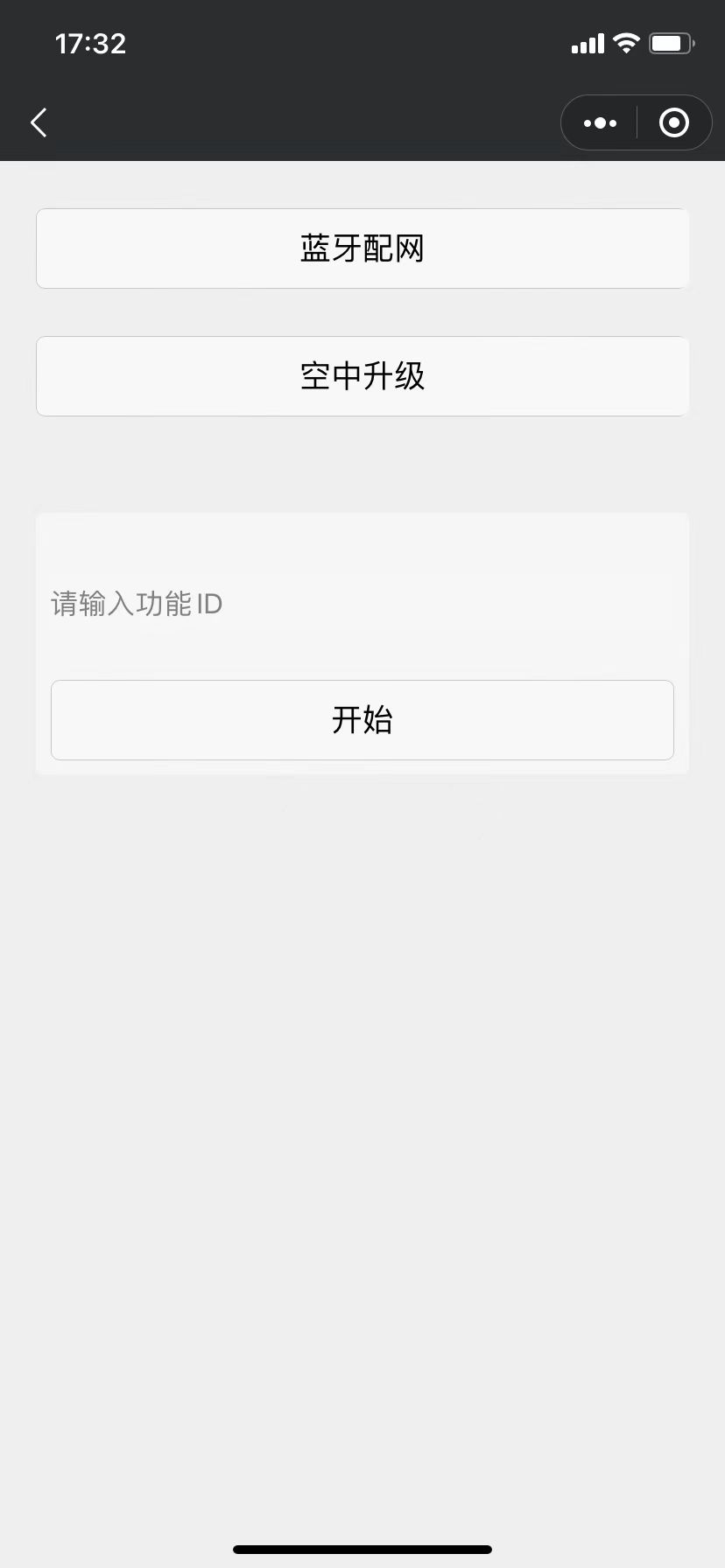

微信小程序配网及OTA使用说明
具体流程说明
1、微信搜索打开小程序”蓝牙串口”小程序,界面如下,点击下面的设置按钮

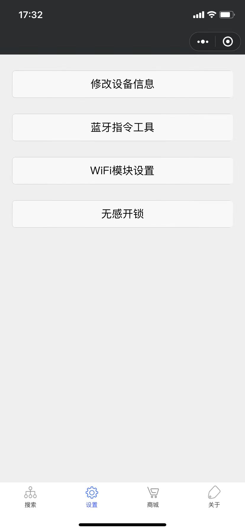

_images/feasy_wechat_1.jpg
2、设置界面如下, 点击WiFi模块设置 (其中蓝牙指令工具用于发送空中指令, 即以蓝牙的方式发送AT指令,对模块进行配置)
_images/feasy_wechat_2.jpg
3、先进行蓝牙配网
_images/feasy_wechat_3.jpg
4、蓝牙连接需要升级的设备, 进入到配网界面,输入需要来连接的热点和密码后,点击确定
_images/feasy_wechat_4.jpg

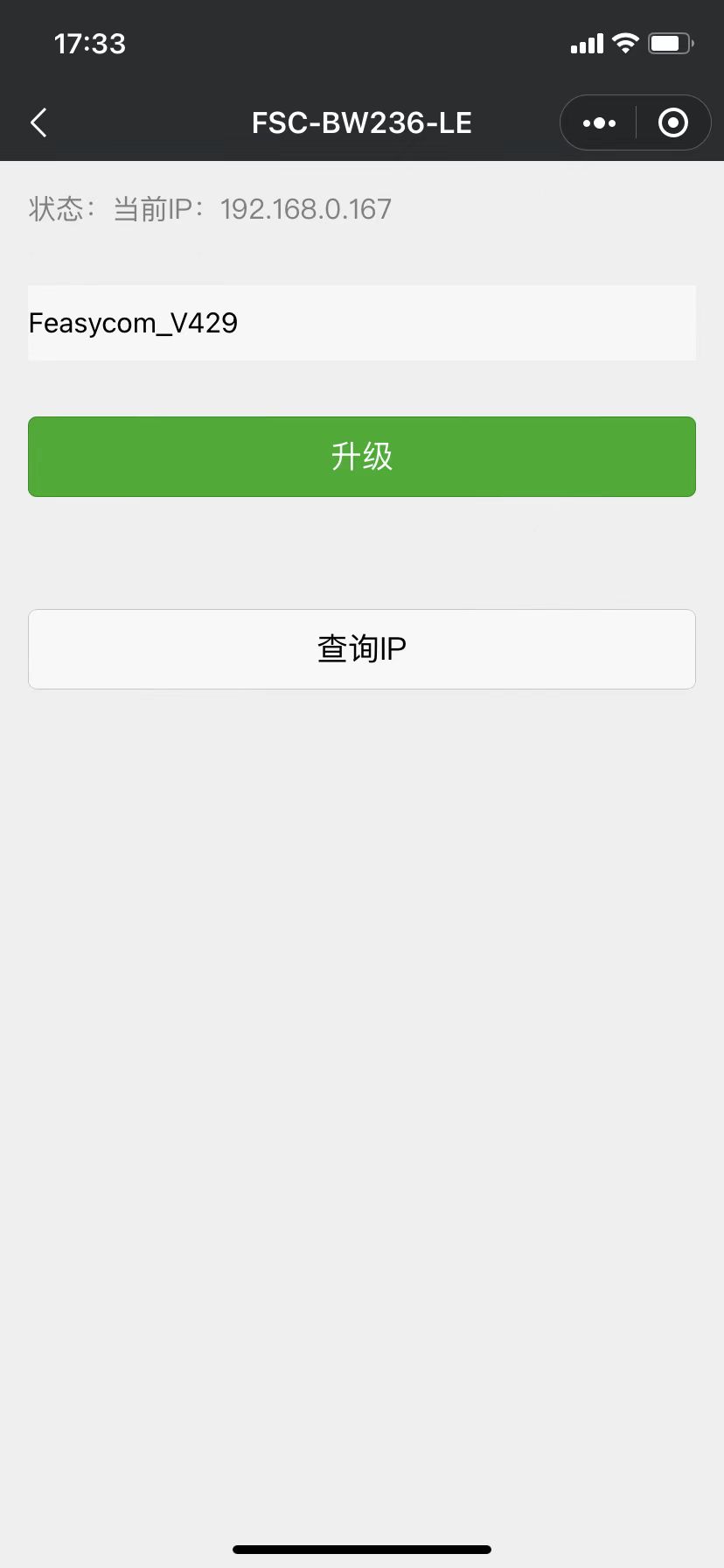

5、配网成功后, 返回到上一界面, 选择空中升级, 输入需要升级的固件, 点击确定, 等待升级结束
_images/feasy_wechat_5.jpg
  • 需要热点支持访问外网
