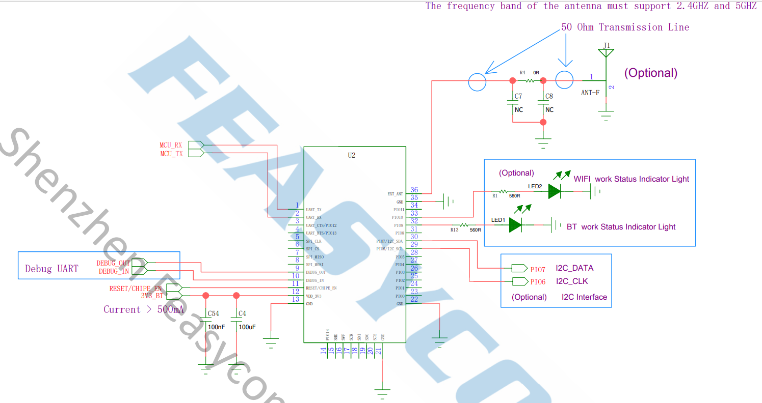

硬件设计说明
  • 模组简易测试只需要连接VDD/GND/UART_RX/UART_TX即可使用
  • 编程手册只提供简单的IO口说明, 更详细的说明及注意事项请参考设计文档
  • 画完原理图后请发给飞易通进行审核, 避免蓝牙或Wi-Fi距离达不到最佳效果

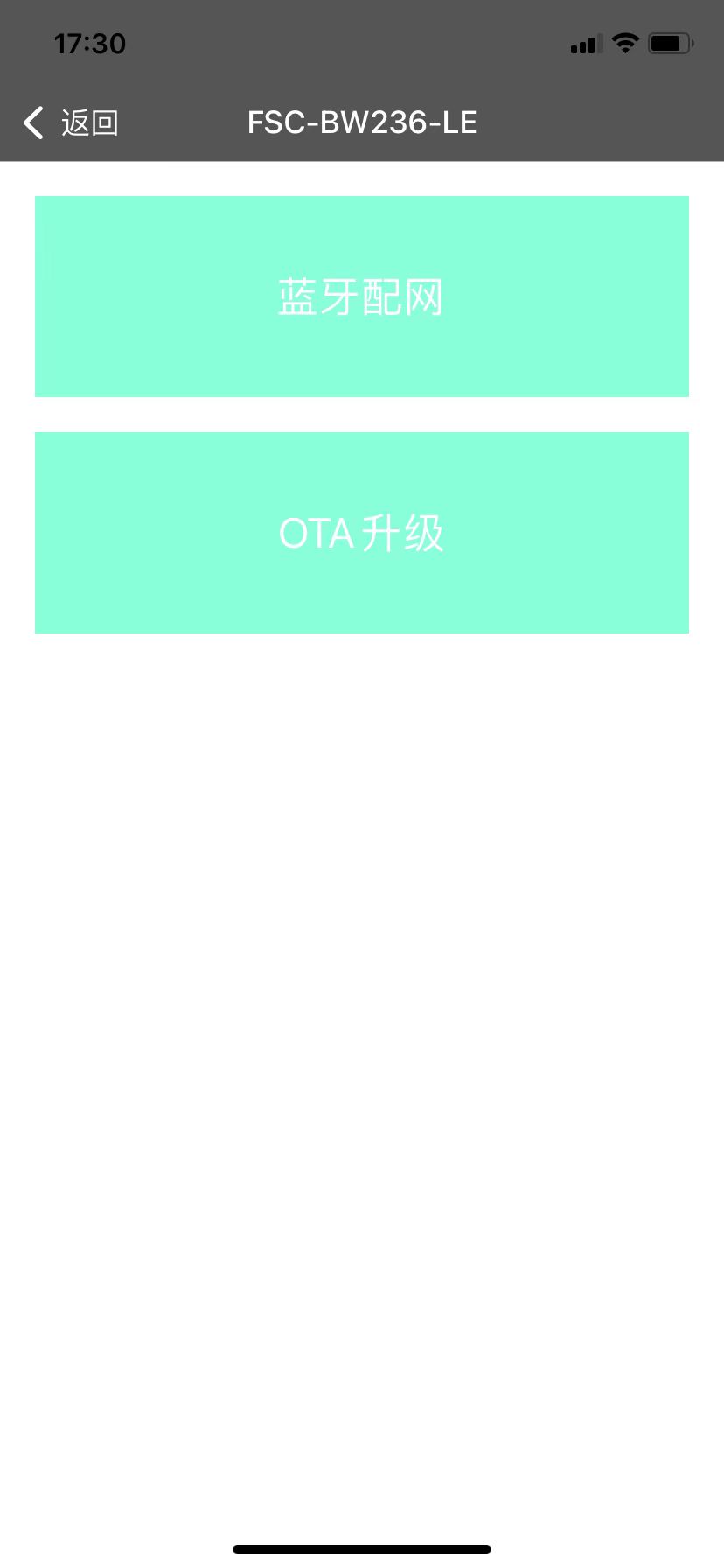

2、正确连接后会跳转到如下界面, 先点击蓝牙配网
_images/feasy_wifi_2.jpg

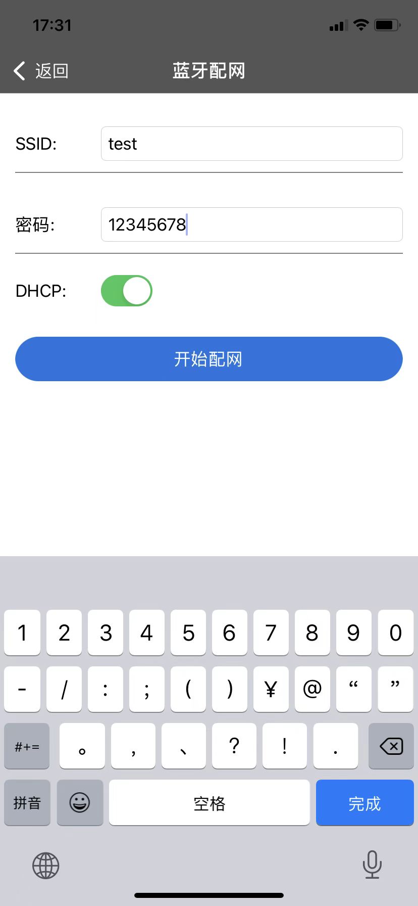

3、在蓝牙配网界面输入热点名称和密码, 点击开始配网
_images/feasy_wifi_3.jpg

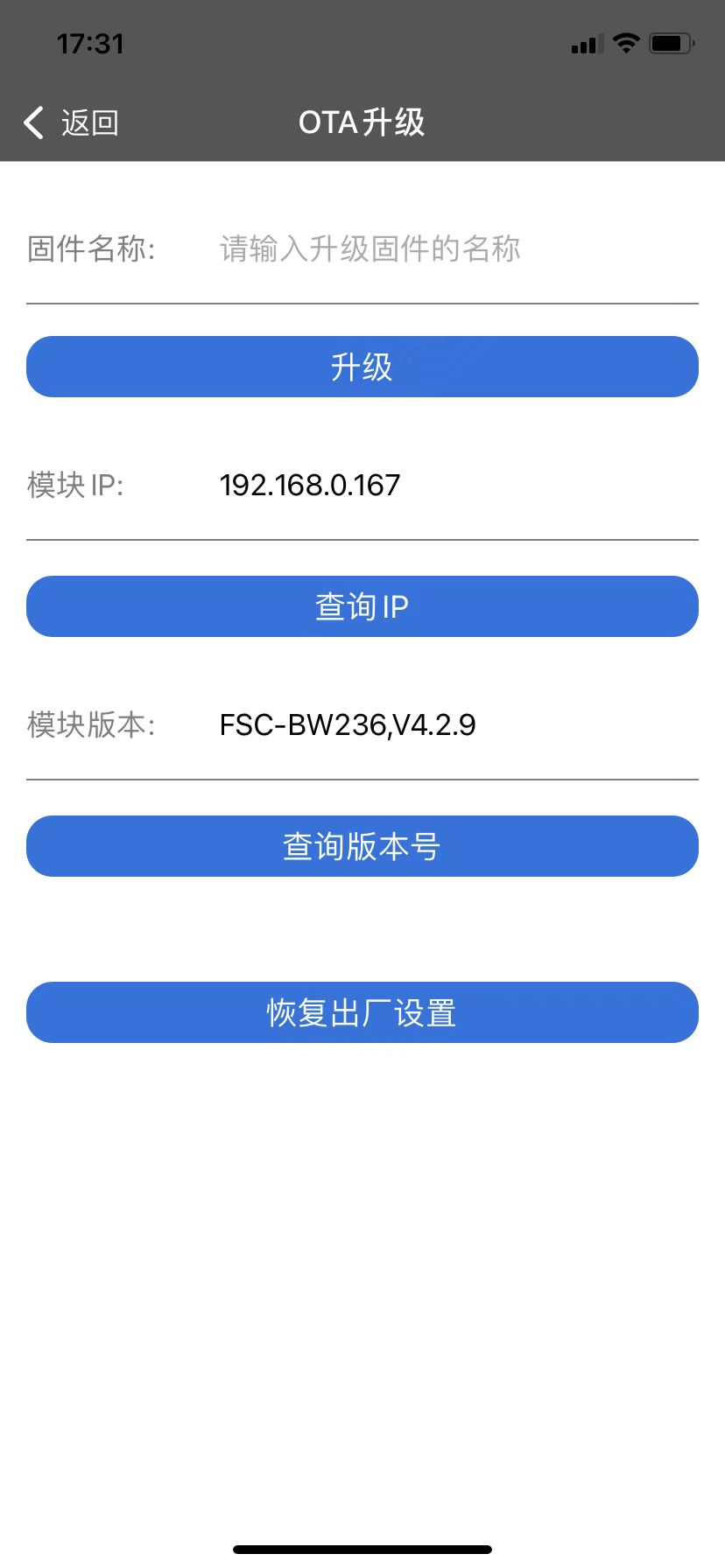

4、配网成功后返回到上一界面, 选择OTA升级, 此时应可以查询到IP地址, 输入需要升级的固件点升级即可
_images/feasy_wifi_4.jpg

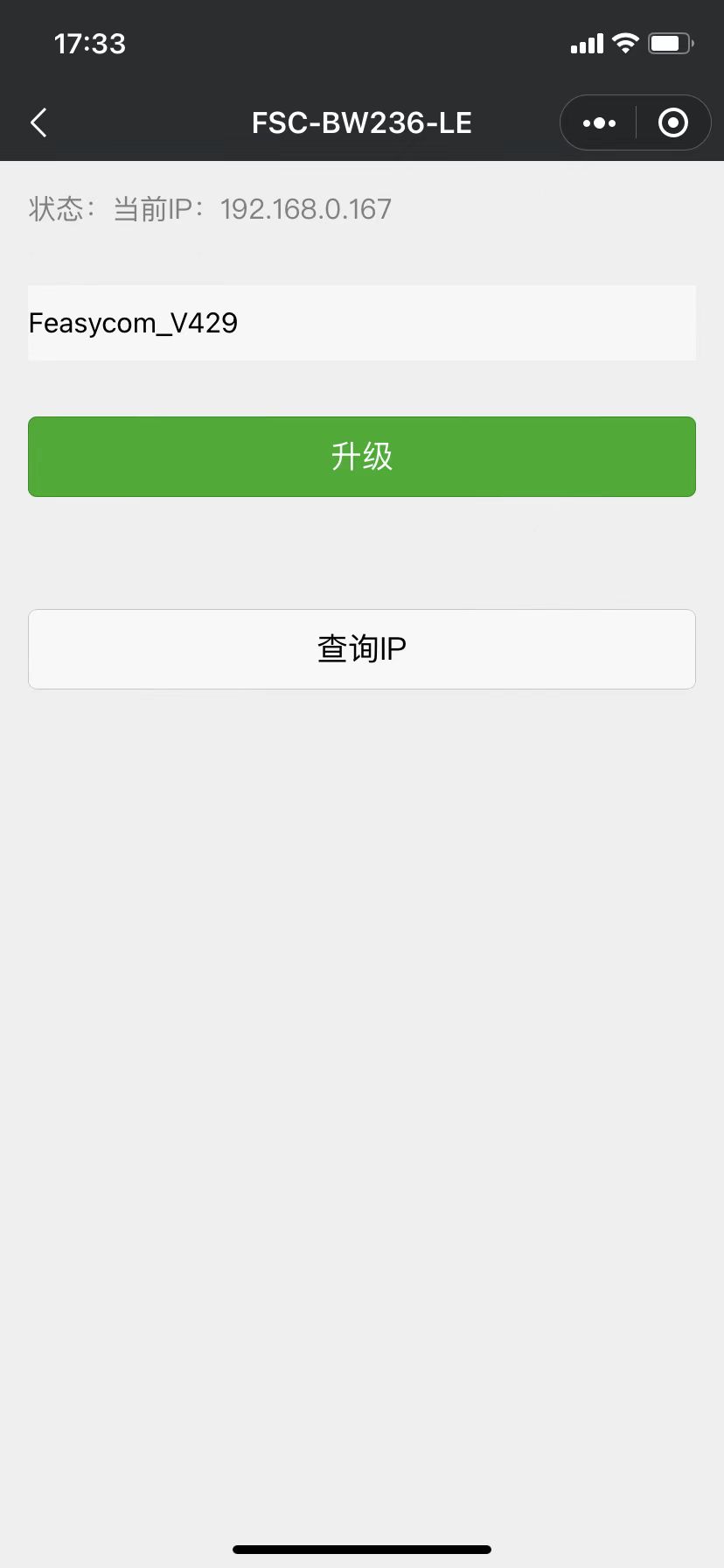

微信小程序配网及OTA使用说明
具体流程说明

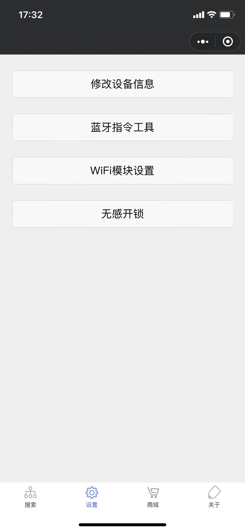

1、微信搜索打开小程序”蓝牙串口”小程序,界面如下,点击下面的设置按钮
_images/feasy_wechat_1.jpg
2、设置界面如下, 点击WiFi模块设置 (其中蓝牙指令工具用于发送空中指令, 即以蓝牙的方式发送AT指令,对模块进行配置)
_images/feasy_wechat_2.jpg
3、先进行蓝牙配网
_images/feasy_wechat_3.jpg
4、蓝牙连接需要升级的设备, 进入到配网界面,输入需要来连接的热点和密码后,点击确定
_images/feasy_wechat_4.jpg
5、配网成功后, 返回到上一界面, 选择空中升级, 输入需要升级的固件, 点击确定, 等待升级结束
_images/feasy_wechat_5.jpg
  • 需要热点支持访问外网
