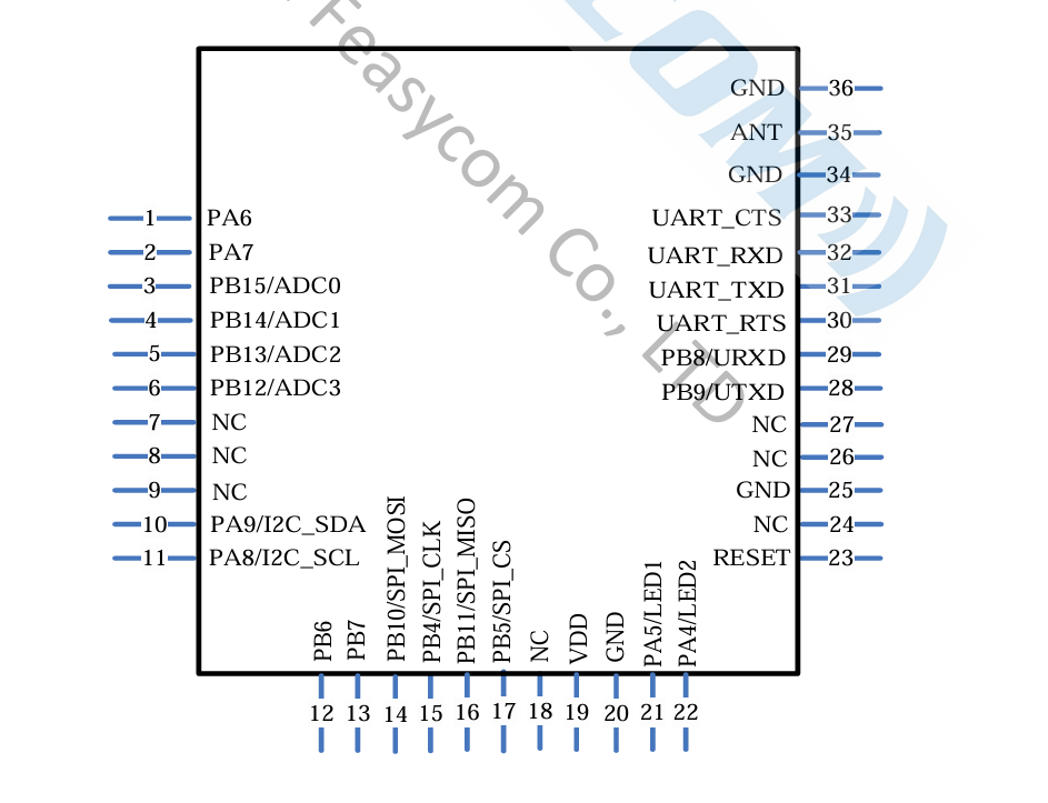

硬件说明
引脚图
FSC-BT2064:
_images/BT2064%E5%BC%95%E8%84%9A.jpg
引脚描述
Pin
Pin Name
Type
Pin Descriptions
3
Tran/CMD
I/O
UART模式控制脚 H = 指令模式 L = 透传模式
4
Disc
I/O
断开连接脚
19
VDD
Power
3.3V供电,建议使用LDO供电
20
GND
GND
GND
21
Work
O
蓝牙未连接输出方波,蓝牙连接输出高电平
22
STATUS
O
蓝牙未连接输出低电平,蓝牙连接输出高电平
23
RESET
I
低电平复位
28
FW_UTXD
O
烧录脚
29
FW_URXD
I
烧录脚
30
UART_RTS
O
串口流控脚
31
UART_TX
O
串口数据脚
32
UART_RX
I
串口数据脚
33
UART_CTS
I
串口流控脚
35
EXT_ANT
ANT
改变天线附近的0欧电阻,可以外接蓝牙天线
如需使用3,4引脚控制模块需使用 AT+PIOCFG 指令开启功能

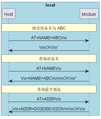

查询/修改模组默认参数
  1. 修改设备名为 ABC
  2. 查询设备名
  3. 查询蓝牙地址
rnote over host, bt: 查询设备名
rnote over host, bt: 查询蓝牙地址

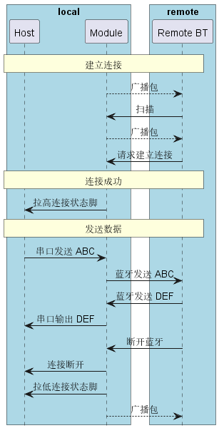

发送数据的流程
rnote over host, remote: 建立连接
        bt --> remote: 广播包
        bt <-  remote: 扫描
        bt --> remote: 广播包
        bt <-  remote: 请求建立连接
rnote over host, remote: 连接成功
host <- bt: 拉高连接状态脚
host -> bt: 串口发送 ABC
        bt ->  remote: 蓝牙发送 ABC
        bt <-  remote: 蓝牙发送 DEF
host <- bt: 串口输出 DEF
        bt <-  remote: 断开蓝牙
host <- bt: 连接断开
host <- bt: 拉低连接状态脚
        bt --> remote: 广播包

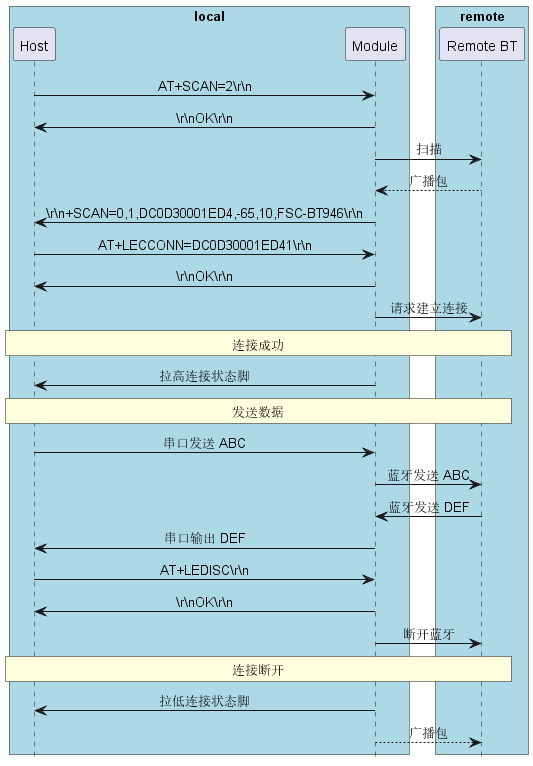

模组做主机连接远端设备
模组可以作为主设备去连接从设备,主机可以发送指令控制模组进行扫描连接和断开。下图展示了连接其他设备的过程:
host -> bt: AT+SCAN=2\\r\\n
host <- bt: \\r\\nOK\\r\\n
        bt ->  remote: 扫描
        bt <-- remote: 广播包
        bt ->  remote: 请求建立连接
host <- bt: 拉高连接状态脚
host -> bt: AT+LEDISC\\r\\n
        bt ->  remote: 断开蓝牙
rnote over host, remote: 连接断开
host <- bt: 拉低连接状态脚
        bt --> remote: 广播包
