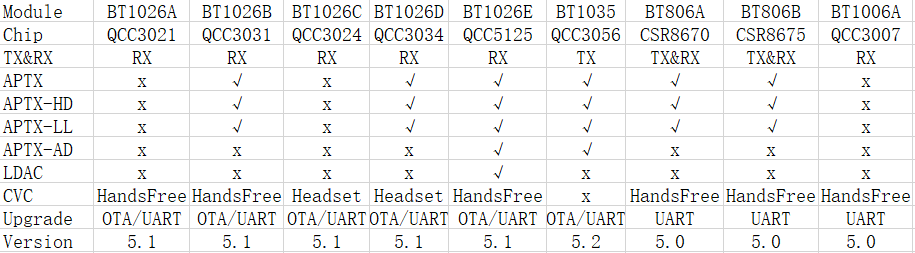

本设计指南适用于工程师开发 FSC-BT1026 系列蓝牙音频模块,同样也适合BT806、BT802、BT1006系列模组

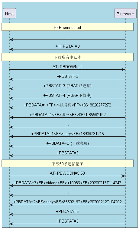

手机端通过SPP协议发送”1234567890”
>> +SPPDATA=10,1234567890
拨打电话10086
>> +HFPSTAT=4
>> +HFPAUDIO=1
>> +HFPCID=10086
>> +HFPSTAT=6

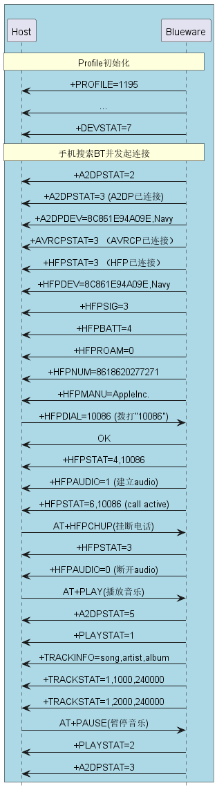

AT+PROFILE - 蓝牙Profile配置
AT+PROFILE{=Param}
Param
以10进制位字段表示,每位表示
BIT[0]
SPP (Serial Port Profile)
BIT[1]
GATT Server (Generic Attribute Profile)
BIT[2]
GATT Client (Generic Attribute Profile)
BIT[3]
HFP-HF (Hands-Free Profile Handsfree)
BIT[4]
HFP-AG (Hands-Free Profile Audio Gateway)
BIT[5]
A2DP Sink (Advanced Audio Distribution Profile)
BIT[6]
A2DP Source (Advanced Audio Distribution Profile)
BIT[7]
AVRCP Controller (Audio/Video remote controller Profile)
BIT[8]
AVRCP Target (Audio/Video remote controller Profile)
BIT[9]
HID Keyboard (Human Interface Profile)
BIT[10]
PBAP Server (Phonebook Access Profile)
+PROFILE=Param
无法同时启用GATT Server and Client, HFP Sink and Source,
A2DP Sink and Source,AVRCP Controller and Target
如果改变Profile配置,模块将自动重启
Example:读取当前Profile
<< AT+PROFILE
>> +PROFILE=1195
Example:只使能A2DP Sink, HFP Sink,其他不使能
<< AT+PROFILE=160
>> OK
Example:只使能A2DP Source,HFP Source,其他不使能
<< AT+PROFILE=80
>> OK

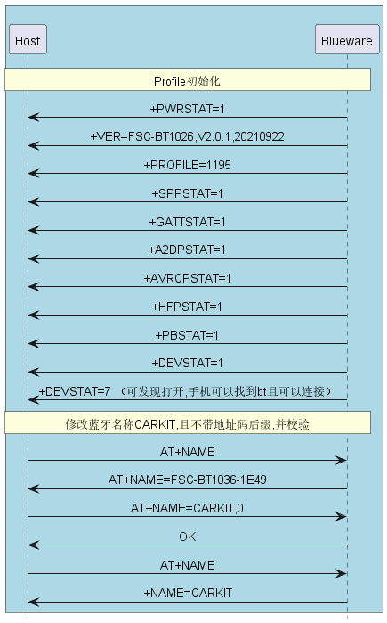

AT+NAME - 读/写BR/EDR蓝牙名称
AT+NAME{=Param1{,Param2}}
Param1
BR/EDR蓝牙名称(1~31 Bytes ASCII)
Param2
使能MAC地址后缀(0/1,default:1)
0: 关闭后缀
1: 开启后缀“-XXXX”(MAC地址后4Byte)
+NAME=Param
Param
蓝牙名称
如果存在参数则设置蓝牙名称,否则只是读取
读取BR/EDR蓝牙名称
<< AT+NAME
>> +NAME=FSC-BT1026-XXXX
>> OK
设置BR/EDR蓝牙名称,且关掉后缀
<< AT+NAME=ABC,0
>> OK
设置BR/EDR蓝牙名称为“ABC”并自动添加地址后缀
<< AT+NAME=ABC,1
>> OK

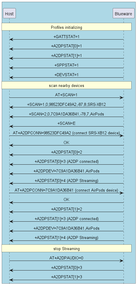

AT+SCAN - 搜索附近的设备
AT+SCAN=Param1
Param1
扫描方式(0~1)
0: 停止扫描
1: 扫描附近BR/EDR设备
格式说明参考: +SCAN - 扫描结果

该指令用于配置模块的输入模式,BT1006A、BT1026C、BT1026D 不支持spdif
BT1026A、BT1026B、BT1026D设置成spdif后,PA_MUTE脚将修改至20脚

PBAP指令
AT+PBSTAT - 读PBAP状态
AT+PBSTAT
+PBATAT=Param
格式说明参考: +PBSTAT - PBAP状态
AT+PBCONN - 建立PBAP连接
AT+PBCONN{=Param}
Param
目标设备MAC地址(12 Bytes ASCII)
如果参数不存在,模块将使用当前HFP的地址连接.
默认固件支持,发送AT+PBDOWN时自动连接PBAP
AT+PBDISC - 断开PBAP连接
AT+PBDISC
断开当前与远程设备的PBAP连接
AT+PBDOWN - 下载电话本
AT+PBDOWN=Param1{,Param2}
Param1
电话本类型(0-5)
(0) Phonebook (SIM Storage)
(1) Phonebook (Phone Storage)
(2) Received call log
(3) Dialed call log
(4) Missed call log
(5) All call log
Param2
下载数量 (1~65535, default:3000 for phonebook; 50 for call log)
对于某些手机(例如iPhone),必须在手机的蓝牙设置中打开联系人下载权限
请参阅应用示例: 下载电话本

+SCAN - 扫描结果
Format1
+SCAN =Param1,Param2,Param3,Param4,Param5,Param6
Param1
索引
Param2
设备地址类型 (0~2)
(0) LE public address
(1) LE random address
(2) BR/EDR address
Param3
MAC地址 (12 Bytes ASCII)
Param4
RSSI (-127 ~ -1)
Param5
Param6的大小(如果存在)
Param6
设备类型(6 Bytes ASCII)
Format2
+SCAN=E: 停止扫描
某些固件使用0xFF分割
Example: 扫描BR/EDR附近设备
<< AT+SCAN=1
>> OK
+SCAN=1,2,B019C66209FA,-32,9,wt-iphone
+SCAN=2,2,DC0D30000053,-74,5,BW226
+SCAN=3,2,00158354F994,-43,9,LAPTOP-3L
+SCAN=E

HFP指示
+HFPSTAT - HFP状态
Format
+HFPSTAT=Param
Param
(0~6)
(0) Unsupported
(1) Standby
(2) Connecting
(3) Connected
(4) Outgoing call
(5) Incoming call
(6) Active call
+HFPDEV - HFP远端设备信息
Format
+HFPDEV=Param1{,Param2}
Param1
(12 Bytes ASCII), 当前HFP连接远端设备的MAC地址
Param2
(UTF8), 当前HFP连接远端设备的名称
Example: HFP连接成功
>> +HFPDEV=1C5CF226D774, iPhone
+HFPCID - 来电/去电电话号码
Format
+HFPCID=Param
Param
(1~25 Bytes ASCII), 电话号码
Example: 拨打10086
<< AT+HFPDIAL=10086
>> +HFPSTAT=4
>> +HFPCID=10086
>> +HFPCIE=China Mobile
>> +HFPAUDIO=1
例如: 来电号码13265463800
>> +HFPSTAT=5
>> +HFPCID=13265463800
>> +HFPCIE=Jerry
>> +HFPAUDIO=1
+HFPCIE - 来电/去电电话名称
Format
+HFPCIE=Param
Param
(UTF8), 电话名称
此事件苹果手机支持,安卓大多数手机不支持
+HFPAUDIO - HFP语音音频状态
Format
+HFPAUDIO=Param
Param
(0) HFP语音音频断开连接,音频输入/输出切换到远端设备
(1) HFP语音建立连接,音频输入/输出切换到模块
+HFPSIG - HFP远端设备网络信号强度
Format
+HFPSIG=Param
Param
(0~5) 远端设备的网络信号强度
+HFPROAM - HFP远端设备漫游状态
Format
+HFPROAM=Param
Param
(0/1) 远端设备的漫游状态
+HFPBATT - HFP远端设备电池电量
Format
+HFPBATT=Param
Param
(0~5) 远程设备的电池电量
+HFPNET - HFP远端设备网络运营商
Format
+HFPNET=Param
Param
(UTF8)远程设备的网络运营商选择
+HFPMANU - HFP远端设备制造商
Format
+HFPMANU=Param
Param
(UTF8)远程设备制造商
+HFPNUM - HFP远端设备本机号码
Format
+HFPNUM=Param
Param
(ASCII)远端设备的本机号码
+HFPIBR - HFP远端设备支持来电铃声
Format
+HFPIBR=Param
Param
0-不支持 1-支持
指示当前连接的手机是否支持来电铃声
A2DP/AVRCP指示
+A2DPSTAT - A2DP状态
Format
+A2DPSTAT=Param
Param
(0) Unsupported
(1) Standby
(2) Connecting
(3) Connected
(4) Streaming
+A2DPDEV - A2DP远端设备信息
Format
+A2DPDEV=Param1{,Param2}
Param1
(12 Bytes ASCII), 当前A2DP连接远端设备的MAC地址
Param2
(UTF8), 当前A2DP连接远端设备的名称
+AVRCPSTAT - AVRCP状态
Format
+AVRCPSTAT=Param
Param
(0) Unsupported
(1) Standby
(2) Connecting
(3) Connected
+PLAYSTAT - 媒体播放器播放状态
Format
+PLAYSTAT=Param
Param
(0) Stopped
(1) Playing
(2) Paused
(3) Fast Forwarding
(4) Fast Rewinding

+PBDATA - 电话本数据
Format1
+PBDATA=Param1<FF>Param2<FF>Param3{<FF>Param4}
Param1
类型
(3) Dialed call log
(4) Missed call log
Param2
电话名称
Param3
电话号码
Param4
(15 Bytes ASCII), 当前下载通话记录,则有此参数
Format:
Year(4Bytes) Month(2Bytes) Day(2Bytes) T(1Byte) Hour(2Bytes)
Minute(2Bytes) Second(2Bytes). e.g. 20161012T152826 represents
2016/10/12/15/28/26
Format2
+PBDATA=E 下载完成
某些手机可能没有通话时间
Example: 下载所有电话本
<< AT+PBDOWN=1
>> +PBCNT=234
+PBDATA=1<FF>Jack<FF>18219146201
+PBDATA=1<FF>kenan<FF>8613771972680
+PBDATA=E
Example: 下载10条已拨电话
<< AT+PBDOWN=3,10
>> +PBDATA=3<FF>China Mobile<FF>10086<FF>20171013T103516
+PBDATA=3<FF>Jerry<FF>18688967507<FF>20171012T152826
+PBDATA=E
