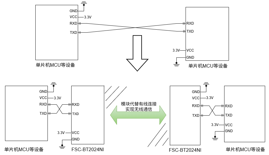

模块与单片机MCU等设备连接
bt2024NI
该图示展示了一个主控MCU(微控制单元)和一个 FSC-BT2024NI 蓝牙模块连接示意图,通过串口交叉互联实现主控与蓝牙模块的指令交互,支持无线通信功能,适用于物联网设备、远程控制等场景。
  1. 串口通信接口 :主MCU的发送端(MCU_TX)与蓝牙模块的接收端(UART_RX)交叉连接,接收端(MCU_RX)同理连接至蓝牙模块的发送端(UART_TX),构成双向数据传输通道;
  2. 电源与接地 :蓝牙模块通过 VDD_3V3 引脚接入 3.3V 供电,并与主MCU共地(GND),确保电平兼容性及信号稳定性;

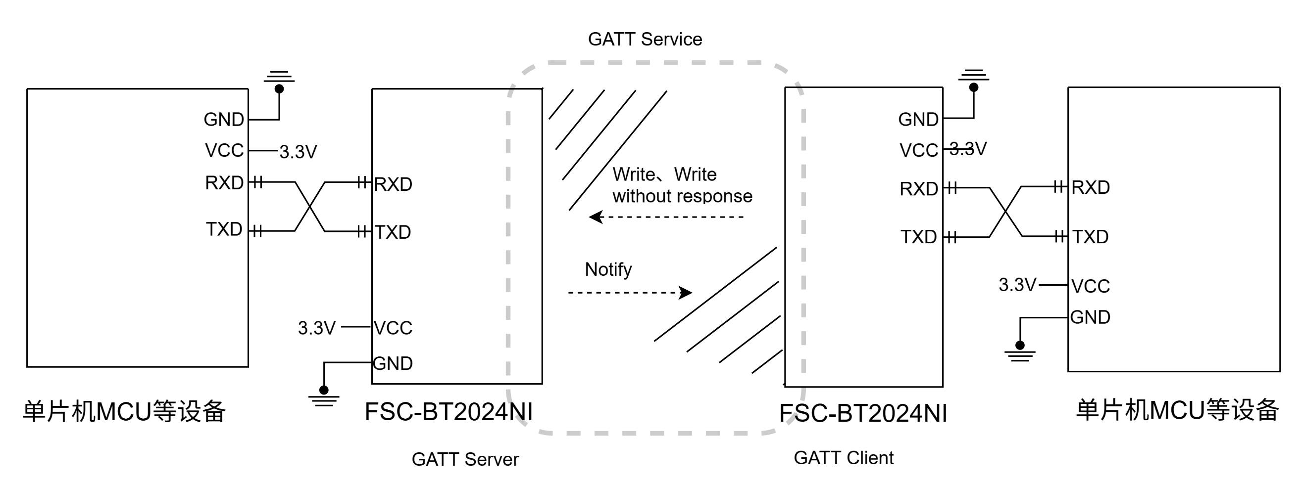

模块之间的连接通讯
bt2024NI
FSC-BT2024NI 模块具备主和从设备功能,如上图示例中,左侧模块可配置为从设备(GATT Server),右侧模块可配置为主设备(GATT Client)。
主设备(GATT Client)能够通过发送指令,实现蓝牙扫描、建立连接、数据传输及断开连接等操作,其中主动发起蓝牙连接请求的设备定义为主设备(GATT Client),接收连接请求并给予响应请求的设备即为从设备(GATT Server)。
