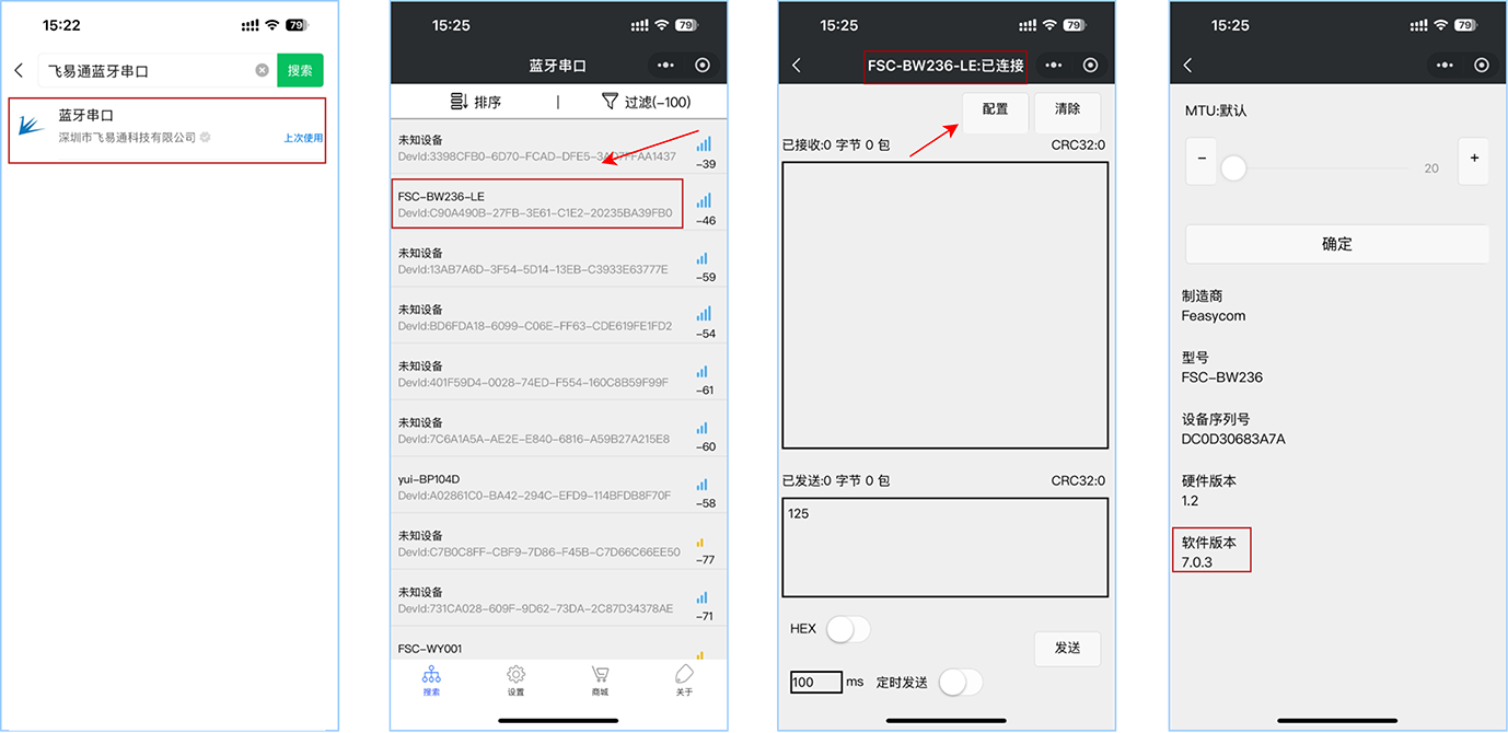

1. 飞易通微信小程序 蓝牙串口
通过 飞易通微信小程序 蓝牙串口 与 FSC-BW236 系列模块建立蓝牙BLE连接后,在 配置 功能界面查看固件版本信息。如下操作图示:
BW236-wechat

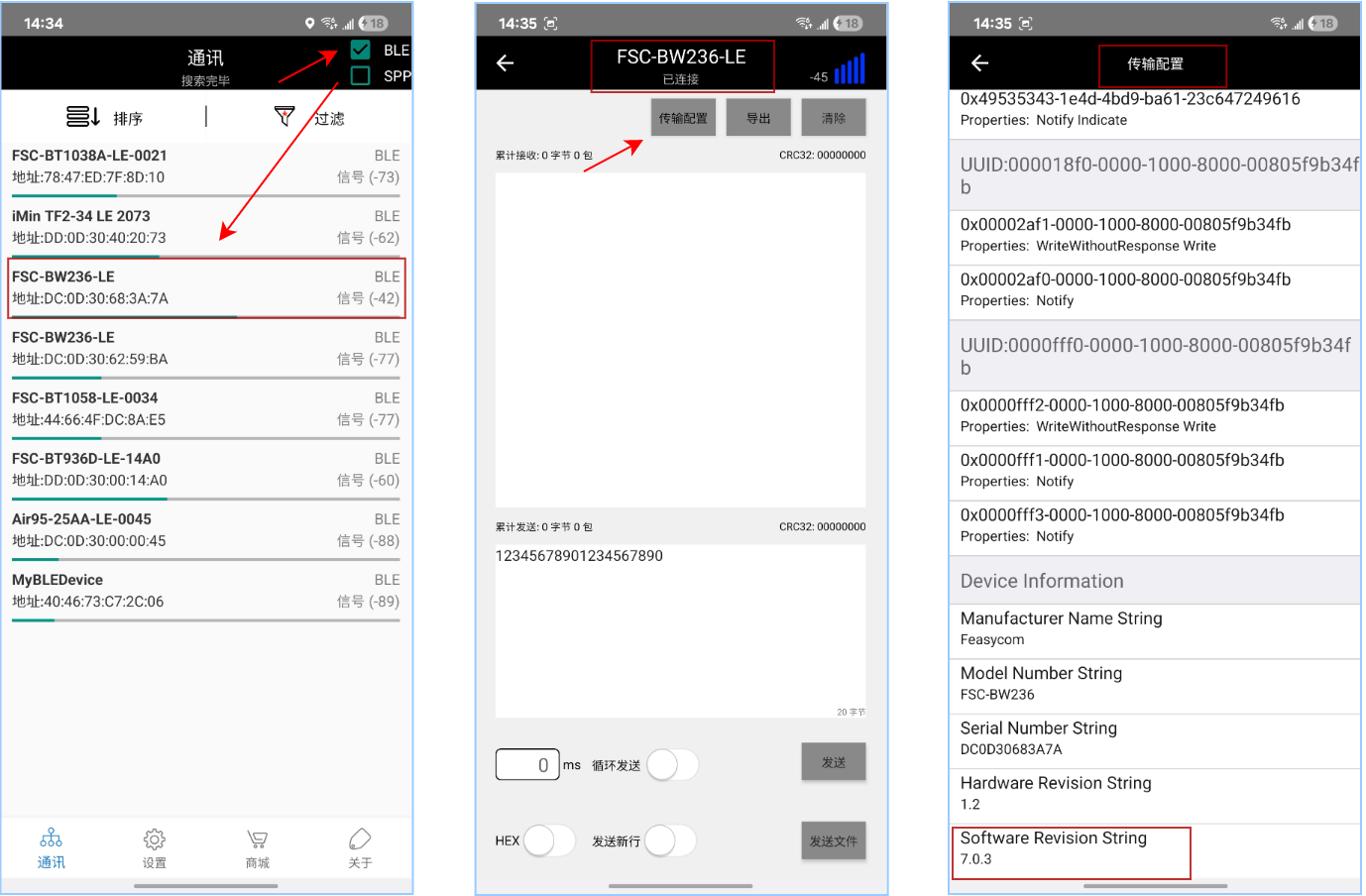

2. FeasyBlue App
通过手机应用 FeasyBlue 与 FSC-BW236 系列蓝牙模块建立BLE连接后,在 传输配置 功能界面查看固件版本信息。如下操作图示:
BW236-APP
