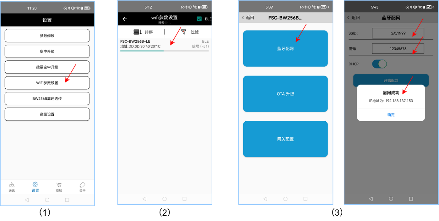

操作步骤
  1. 打开 FeasyBlue 应用,依次点击 设置 - WiFi参数设置;
  2. 应用界面右上角勾选 BLE,扫描并选择要升级蓝牙设备BW256B;
  3. 选择点击 蓝牙配网 - 在弹出的 SSID**和 **密码 窗口中输入需要连接的Wi-Fi AP的 SSID 和 密码,并点击 开始配网,配网完成以后,将会显示 配网成功 和 获取的 IP地址 。
../_images/bw256b-bt-network.png

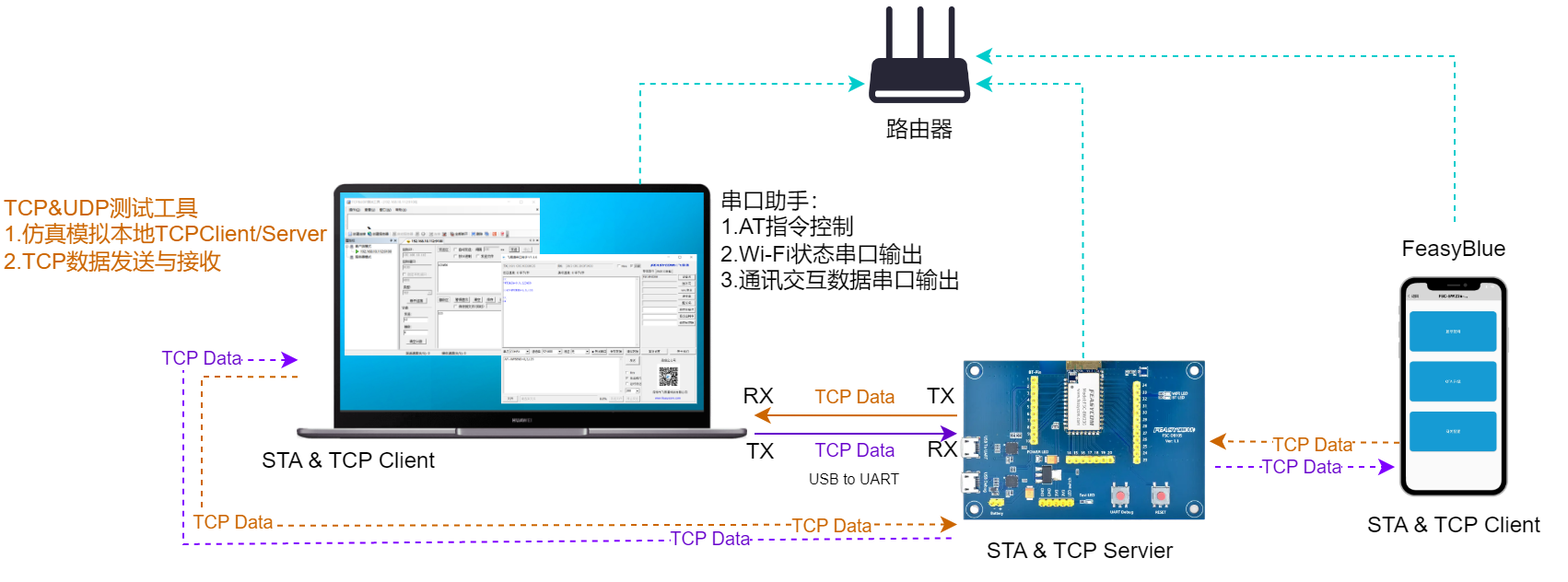

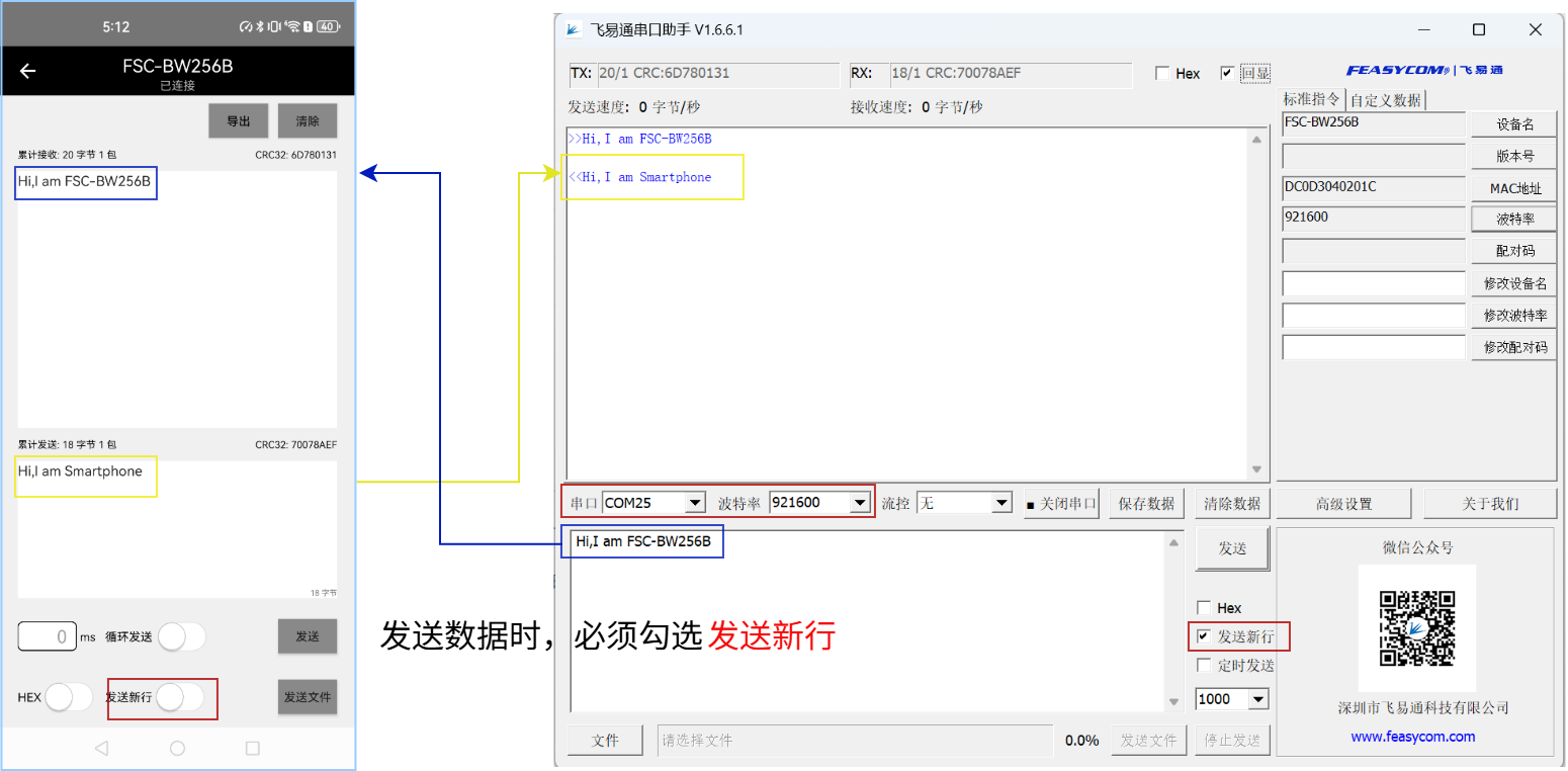

模块与手机间透传应用
../_images/bw256-app-com.png

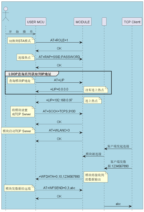

TCP Server应用
涉及工具
TCP Server 应用框图
../_images/db105-bw256-tcps-200dpi.png
TCP Server 应用流程图
person ->> mcu: 开    始    操    作
    切换到STA模式
module --> mcu: OK
    连接热点
module --> mcu: OK
group LOOP查询直到获取到IP地址
    查询模块IP地址
module --> mcu: +LIP=0.0.0.0
    没有连上热点
module --> mcu: +LIP=192.168.0.97
    连上热点
mcu --> module: AT+SOCK=TCPS,9100
    将模块设置
    成TCP Server
module --> mcu: OK
mcu --> module: AT+WLANC=3
    模块启动TCP Server
module --> mcu: OK
client -> nu: 客户端发起连接
nu -> module: 模块被连接
client -> nu: 客户端发数\n据:1234567890
module --> mcu: +WFDATA=0,10,1234567890
    模块将接收到
    的数据输出
mcu --> module: AT+WFSEND=0,3,abc
    模块发数据给远端
module --> mcu: OK
nu -> client: abc

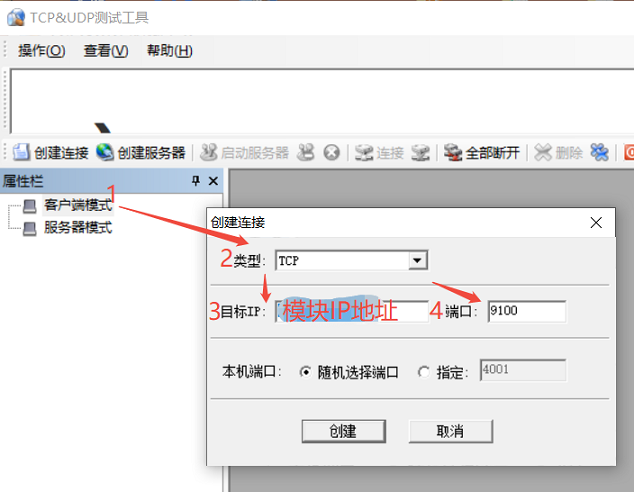

  1. PC 与模块(FSC-BW256B)连接同一个AP热点,在 PC 上使用第三方网络调试工具,作为 TCP client 创建 TCP 连接到 TCP Server(模块) 的 IP 地址。并在建立 TCP 连接后,发送 TCP 数据给 TCP Server(模块),如1234567890

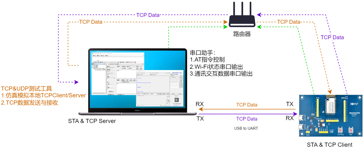

TCP Client应用
涉及工具
TCP Client 应用框图
../_images/db105-bw256-tcpc-200dpi.png

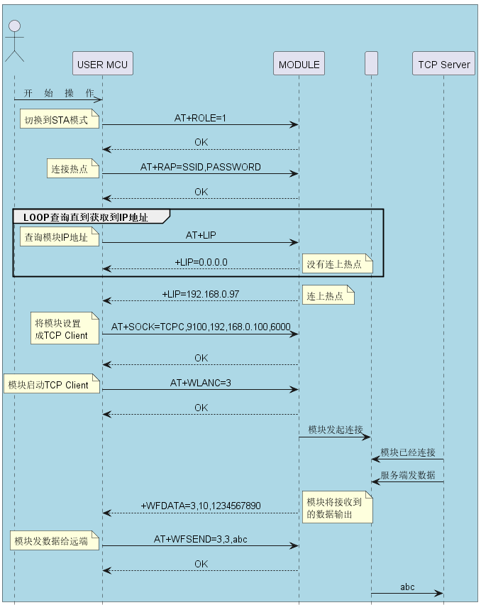

TCP Client 应用流程图
    切换到STA模式
module --> mcu: OK
    连接热点
module --> mcu: OK
    查询模块IP地址
    没有连上热点
    连上热点
mcu -> module: AT+SOCK=TCPC,9100,192,168.0.100,6000
    将模块设置
    成TCP Client
module --> mcu: OK
    模块启动TCP Client
module --> mcu: OK
module-> nu: 模块发起连接
server -> nu: 模块已经连接
server -> nu: 服务端发数据
    模块将接收到
    的数据输出
    模块发数据给远端
module --> mcu: OK
nu -> server: abc

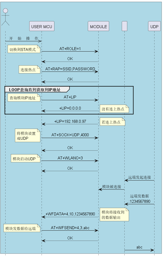

UDP 应用
UDP 应用流程图
    切换到STA模式
module --> mcu: OK
    连接热点
module --> mcu: OK
    查询模块IP地址
    没有连上热点
    若连上热点
    将模块设置
    成UDP
module --> mcu: OK
    模块启动UDP
module --> mcu: OK
udp -> nu: 远端发起连接
nu -> module: 模块被连接
udp -> nu: 远端发数据\n:1234567890
module --> mcu: +WFDATA=4,10,1234567890
    模块将接收到
    的数据输出
    模块发数据给远端
module --> mcu: OK
nu -> udp: abc
UDP 应用操作示例
  1. 设置 Wi-Fi 模式,如果已经处于当前模式可跳过此步骤
发送:<< AT+ROLE=1
响应:>> OK
  1. 连接热点
发送:<< AT+RAP=ssid,password
响应:>> OK
  1. 查询模块 IP 地址
发送:<< AT+LIP
响应:>> +LIP=192.168.0.97   //本地示例,实际请以连接AP获取的IP为准
响应:>> OK
  1. 将模块配置为UDP
发送:<< AT+SOCK=UDP,4000
响应:>> OK
  1. 模块开启 UDP Server
发送:<< AT+WLANC=3
响应:>> OK
  1. PC 与模块连接同一个热点,在 PC 上使用网络调试工具,开启一个 UDP Client,目标 IP 192.168.0.97,目标端口号 4000。
  2. 接收数据
响应:>> +WFDATA=4,10,1234567890
  1. 发送数据
发送:<< AT+WFSEND=4,3,abc
响应:>> OK
  • 若要使用数据透传,在设置 Wi-Fi 模式前发送 AT+TPMODE=1 即可。

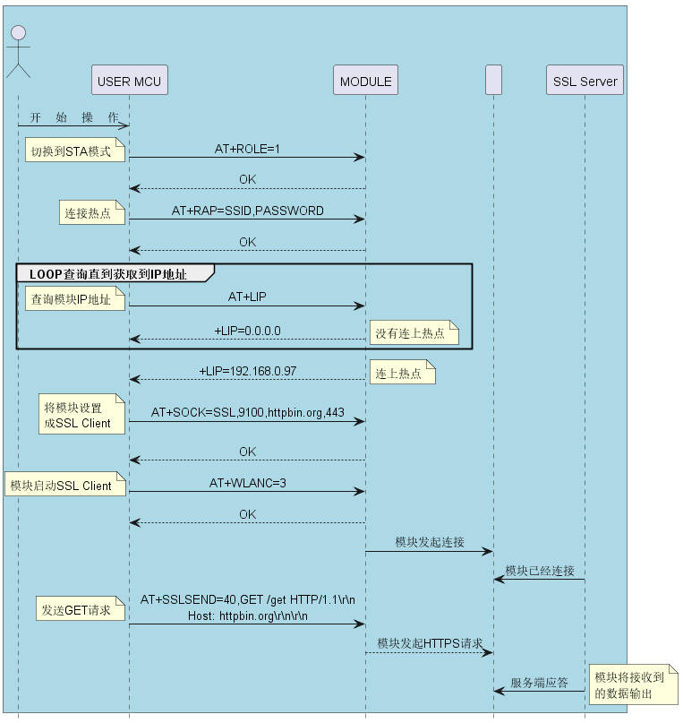

SSL Client 应用
SSL Client 应用流程图
participant "SSL Server" as server
    切换到STA模式
module --> mcu: OK
    连接热点
module --> mcu: OK
    查询模块IP地址
    没有连上热点
    连上热点
mcu -> module: AT+SOCK=SSL,9100,httpbin.org,443
    将模块设置
    成SSL Client
module --> mcu: OK
    模块启动SSL Client
module --> mcu: OK
module-> nu: 模块发起连接
mcu -> module: AT+SSLSEND=40,GET /get HTTP/1.1\\r\\n\nHost: httpbin.org\\r\\n\\r\\n
    发送GET请求
module --> nu: 模块发起HTTPS请求
server -> nu: 服务端应答
    模块将接收到
    的数据输出
SSL Client 应用操作示例
发送:<< AT+ROLE=1
响应:>> OK
  1. 连接热点
响应:>> OK
  1. 查询模块 IP 地址
发送:<< AT+LIP
响应:>> OK
  1. 将模块设置成 SSL client,并配置远端服务器 和端口号
发送:<< AT+SOCK=SSL,9100,httpbin.org,443
响应:>> OK
  1. 模块作为 SSL client 对远端发起连接
发送:<< AT+WLANC=3
响应:>> OK
  1. 发送相关请求,如GET请求
发送:<< AT+SSLSEND=40,GET /get HTTP/1.1\\r\\nHost: httpbin.org\\r\\n\\r\\n
响应:>> OK
  1. 接收数据
响应:>> +SSLDATA=具体数据
  • 说明:若要使用数据透传,在设置 Wi-Fi 模式前发送 AT+TPMODE=1 即可。
