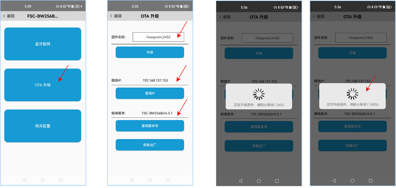

1.2 FeasyBlue空中升级
1.2.1 空中升级工具
1.2.2 空中升级操作指导
  1. 配网:在进行固件空中升级前需进行配网操作,参考 应用开发示例 - 配网 栏目章节部分,可选择使用 FeasyBlue 通过蓝牙配置模块入网;
  2. 运行FeasyBlue App,菜单栏选择 设置 - OTA升级 进入OTA升级 界面;
  3. 在 OTA升级页面 点击 查询IP 获取当前IP,确保已正确入网;
  4. 在 OTA升级页面 点击 查询版本号 获取当前模块固件版本,确认固件是否最新;
  5. 在 OTA升级页面 点击 固件名称 框中输入固件名称(图示参数为演示示例,实际请以飞易通提供最新固件名称为准),点击开始 升级 ,显示 正在升级固件 和 升级进度 提示,即为已进入升级模式;
  6. 当界面进度条 100%,并显示 升级成功,即OTA升级完成。
1.2.3 空中升级操作图示
fsc-bw256x
Note:
  • 需要热点支持访问外网
