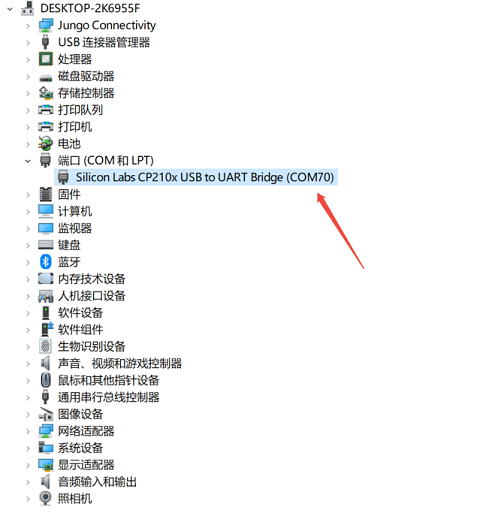

  1. 将 FSC-DB005-BT2064x 通过 USB 接入PC端,PC端自动识别串口并生成虚拟COM口。
    bt2064x

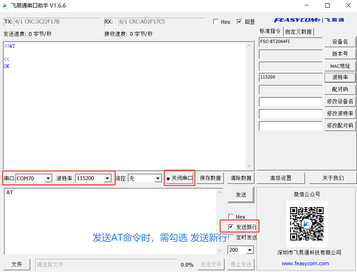

  2. PC端运行飞易通串口助手,设置正确的 串口号 和 波特率,并勾选 发送新行。
    bt2064x

4.1 AT - 串口通信测试
<< AT\r\n
>> \r\nOK\r\n    //串口收到OK事件响应,说明串口通讯已连接成功
