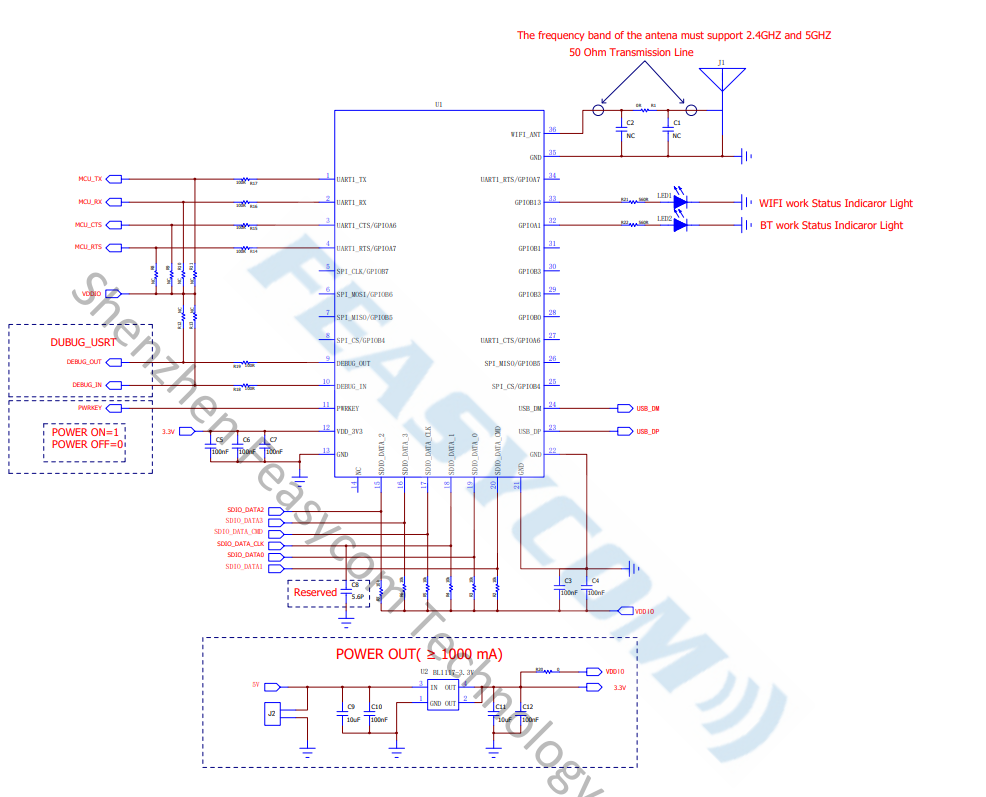

硬件设计说明
模组简易测试只需要连接VDD/GND/UART_RX/UART_TX即可使用
编程手册只提供简单的IO口说明, 更详细的说明及注意事项请参考设计文档
画完原理图后请发给飞易通进行审核, 避免蓝牙或Wi-Fi距离达不到最佳效果

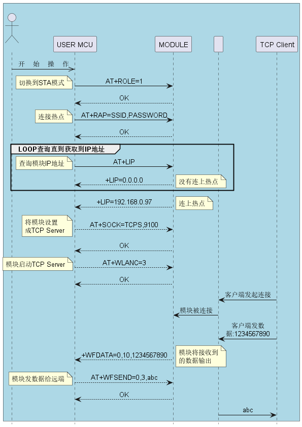

AT+RAP-连接热点
Command |
AT+RAP=<Param1>,<Param2>
热点的名称 |
热点的密码 |
Response |
OK |
Description |
1. 需在STA模式或共存模式下发送该指令,即+ROLE=1 或 3
2. 模块默认以 WPA2 的加密方式连接热点
3. 若需要连接加密方式为 OPEN 的热点,只设置第一个参数即可,如
AT+RAP=Feasycom
4. 发送 AT+RAP,可查询设置的热点名称
AT+LIP-查询模块 IP 地址
Command |
AT+LIP |
Response |
+LIP=Param |
IP 地址 |
Description |
当模块成功连上热点后,会获取到一个 IP 地址,否则返回”0.0.0.0” |

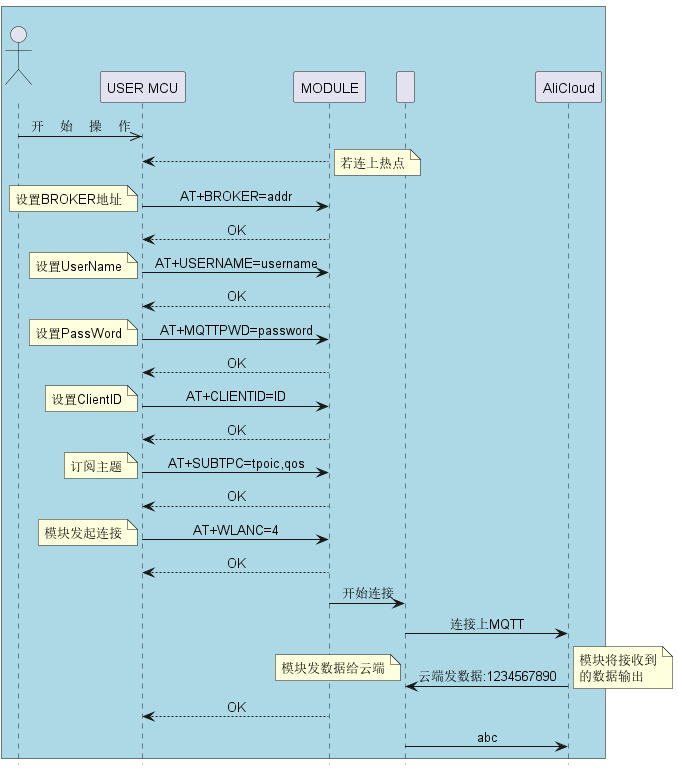

AT+WLANC - 启动SOCKET/MQTT/WEBSOCKET
Command |
AT+WLANC=Param |
3:启动TCP/UDP/SSL等
4:连接MQTT或云平台
5:启动WEBSOCKET
Response |
OK |
Description |
需要在SOCKET连接或者MQTT连接参数都正确设置后再发此条指令 |

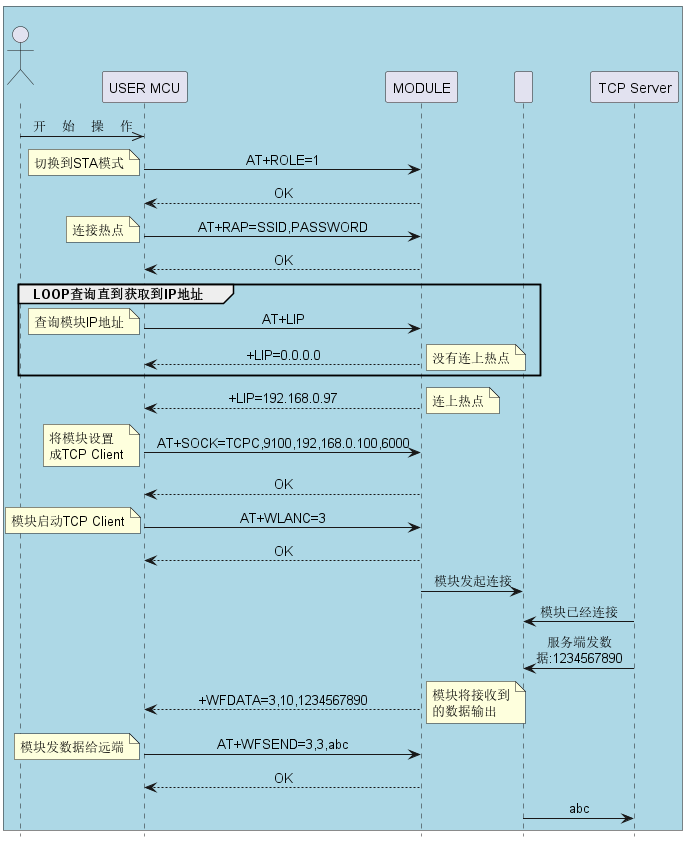

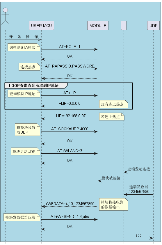

TCP/UDP指令
AT+SOCK - 查询和设置SOCKET
Command |
AT+SOCK{=Param1,Param2,Param3,Param4} |
协议类型(TCPS,TCPC,UDP,SSL) |
模块端口号 |
远端地址 |
远端端口号 |
Response |
+SOCK=Param1, Param2, Param3, Param4 |
Decription |
模块上电后默认开启TCP SERVER, 默认端口9100
将模块设置成 TCP server 时,Param3 和 Param4 可以缺省
将模块设置成 UDP 时,Param3 和 Param4 可以缺省
AT+WFSEND - 发送SOCKET数据给远端设备
Command |
AT+WFSEND=Param1,Param2,Param3 |
TCP/UDP连接的ID |
发送数据长度(不超过1460字节) |
发送数据内容 |
Response |
OK |
Description |
模块作为 TCP server 时,默认最多可以被 3 个远端 client 连接,则 3路连接的 ID 号分别为 0, 1, 2;
模块作为 TCP client 时,通信的 ID 号默认为3;
模块开启 UDP 时,通信的 ID 号默认为4。

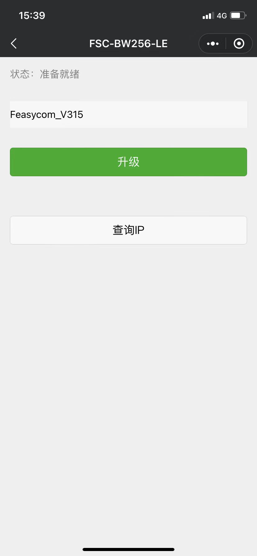

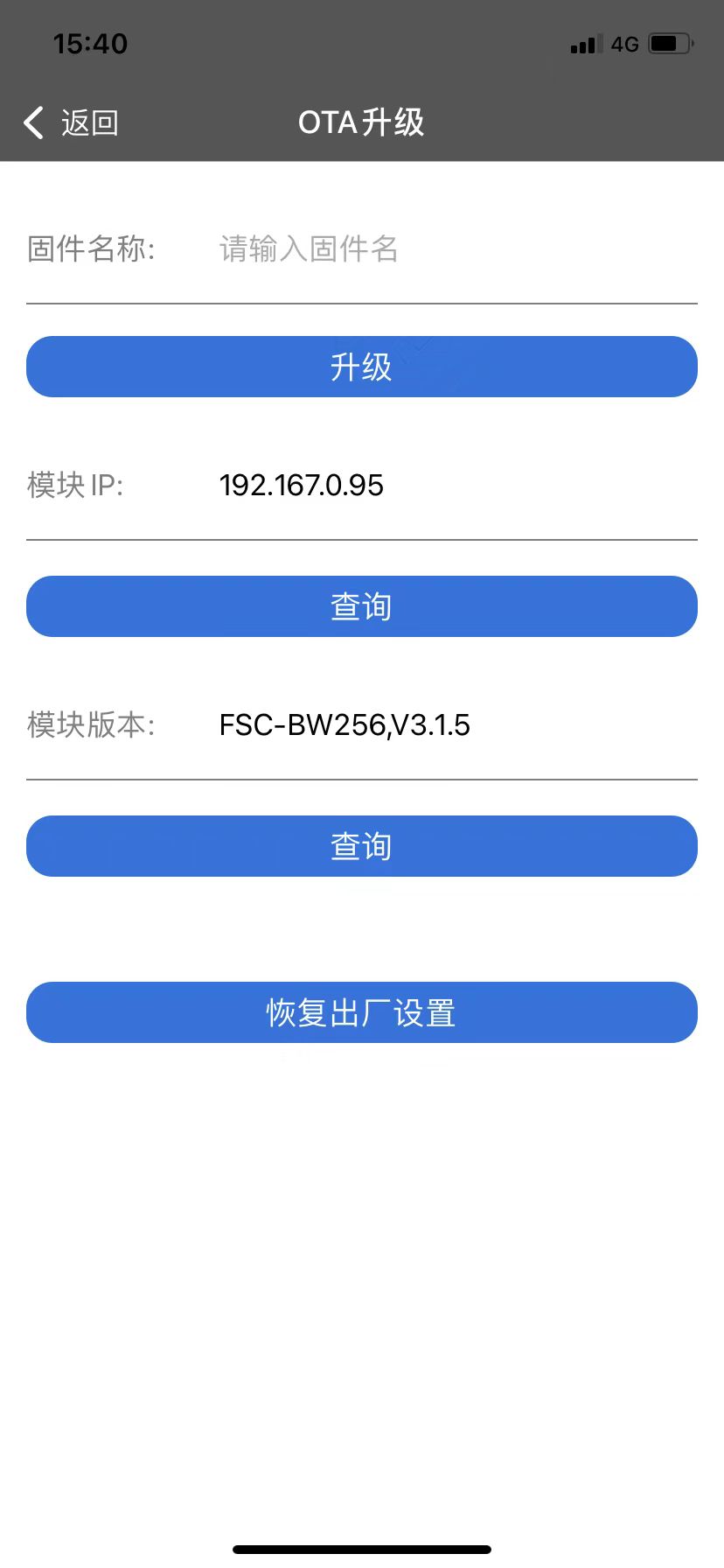

固件升级(远程OTA)
AT+OTA - 远程OTA
Command |
AT+OTA=Param |
需要升级的固件名 |
Response |
OK |
Description |
固件名由工程或技术支持人员提供,升级成功后模块会返回$OTA=1 |
升级过程中不要操作其它指令或者功能,不然可能会导致升级失败或者意外的情况

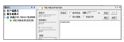

TCP server 应用
说明:若要使用数据透传,在设置 Wi-Fi 模式前发送 AT+TPMODE=1 即可。
TCP Client应用
UDP应用
MQTT应用

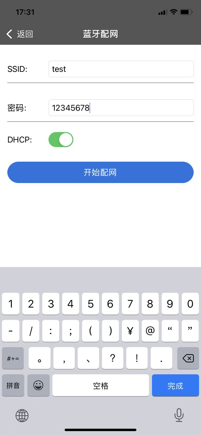

配网及空中升级
指令的方式空中升级
空中升级固件存于特定服务器上, 并与模块绑定, 可按客户需求更换服务器地址或升级方式
因为要访问特定服务器, 所以需要热点支持访问外网

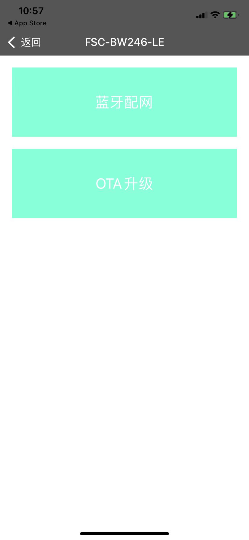

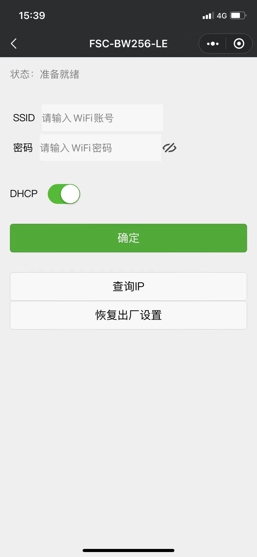

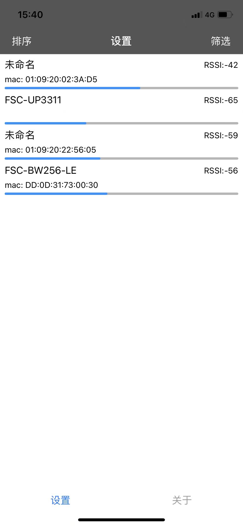

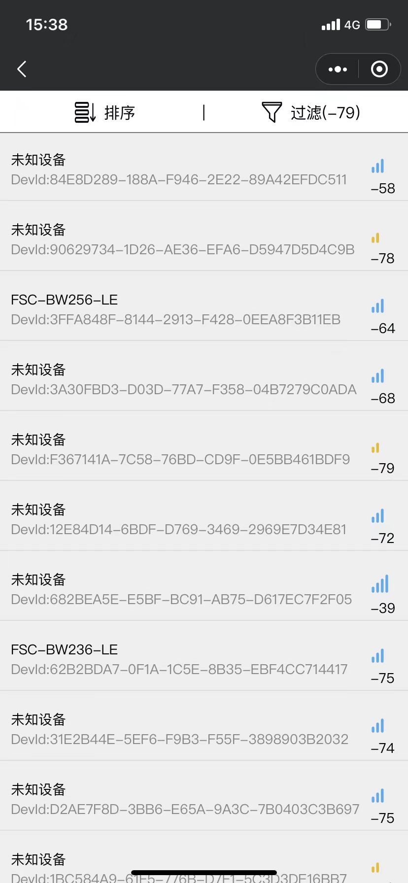

FeasyWiFi配网及OTA使用说明
需要热点支持访问外网

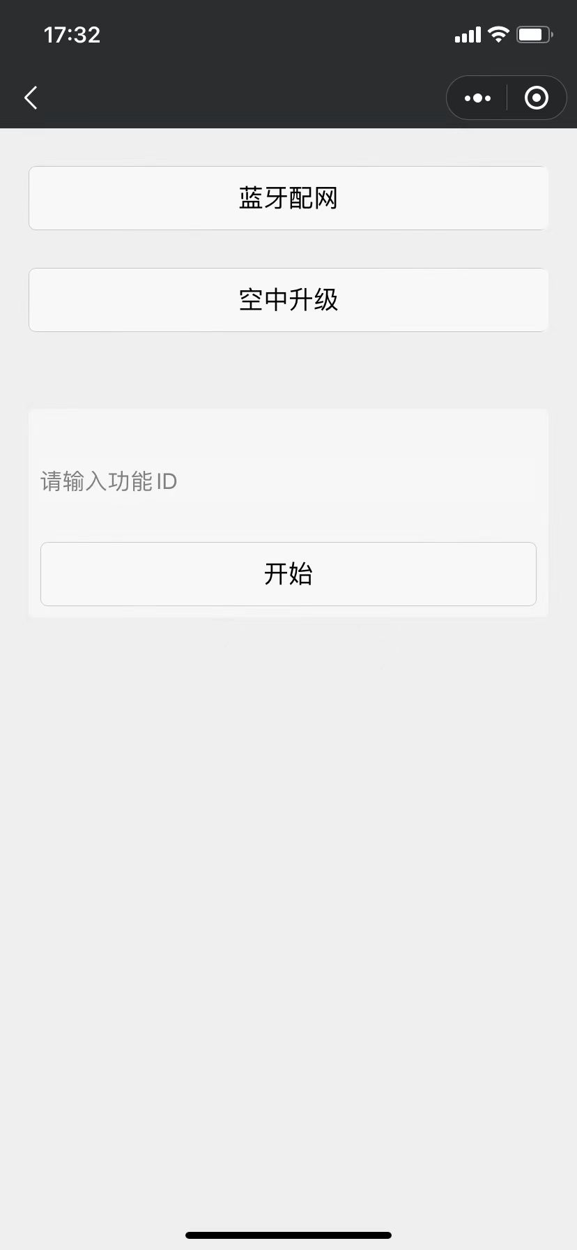

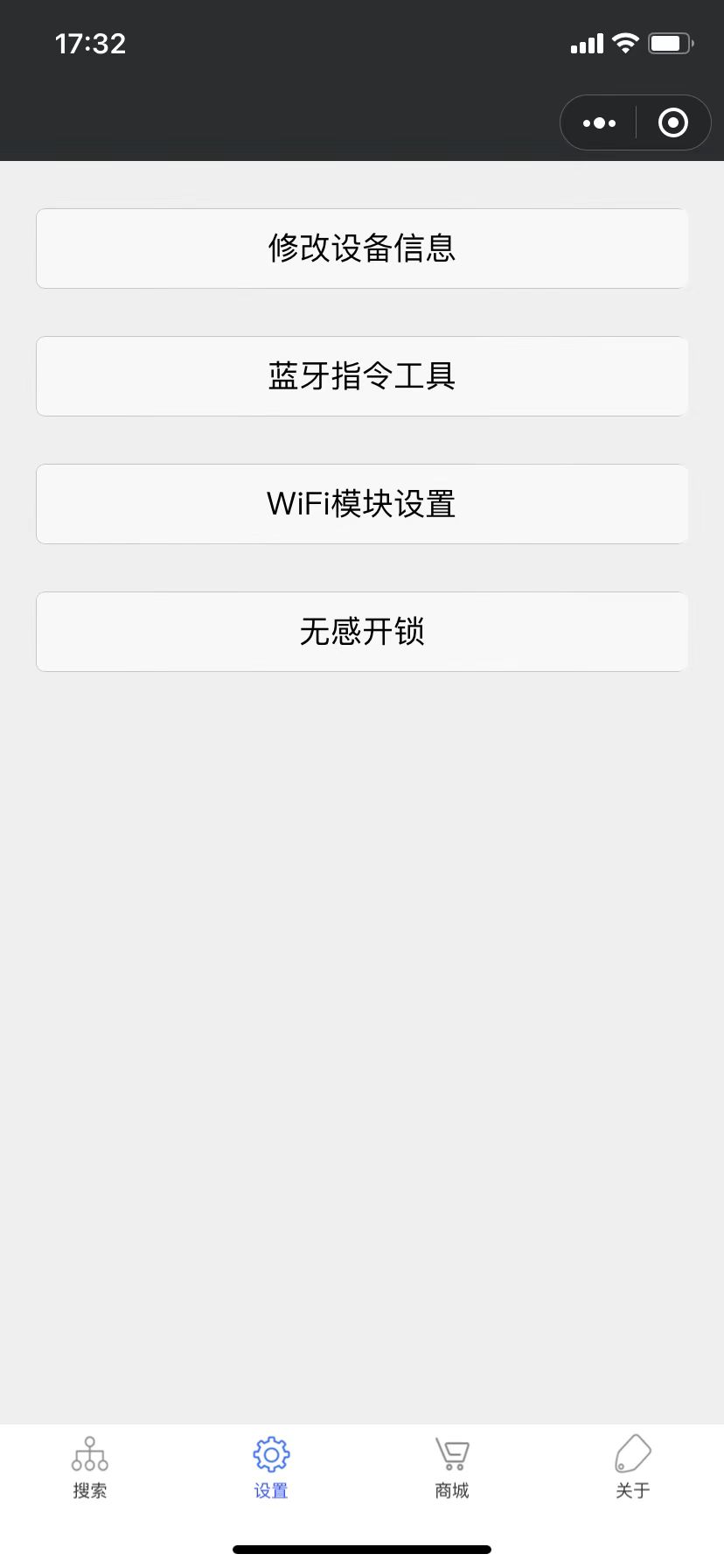

微信小程序配网及OTA使用说明
需要热点支持访问外网
