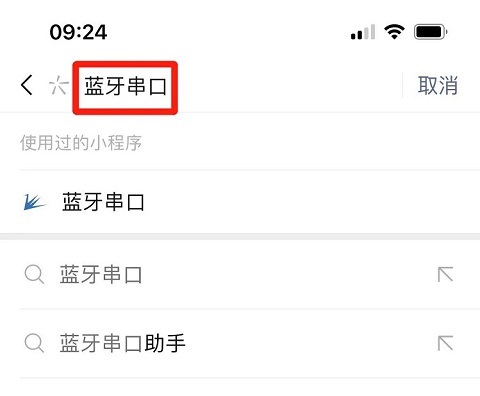

使用指南
微信小程序搜索”串口助手”

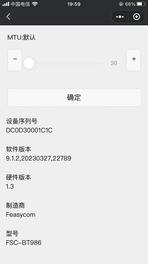

配置界面
../../_images/%E9%85%8D%E7%BD%AE%E7%95%8C%E9%9D%A2.jpg
1.可设置”蓝牙串口”的MTU
2.设备序列号即蓝牙的MAC地址
3.软件版本即模块的固件版本
