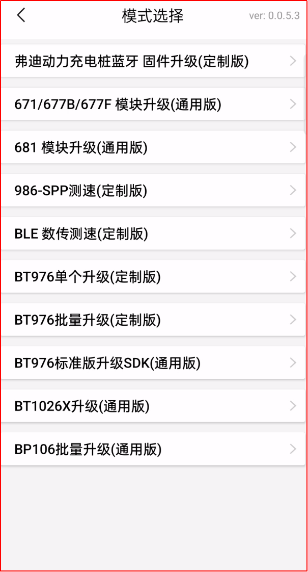

UI介绍
FeasyOTA UI界面如下:
../_images/UI1.png
功能说明
序号
功能
说明
1
弗迪动力充电桩蓝牙 固件升级
BLE特殊定制固件升级
2
671/677B/677F 模块升级
BLE模组通用固件升级
3
681 模块升级
BLE模组通用固件升级
4
BT976 单个升级
BLE模组指定定制固件升级
5
BT976 批量升级
BLE模组指定定制固件升级
6
BT976 标准版升级SDK
BLE模组通用固件升级
7
BT1026x 升级
音频模组通用升级
8
BP106批量升级
Beacon模组通用升级
9
BT986-SPP 测速
自动化测试功能
10
BLE 数传测速
自动化测试功能

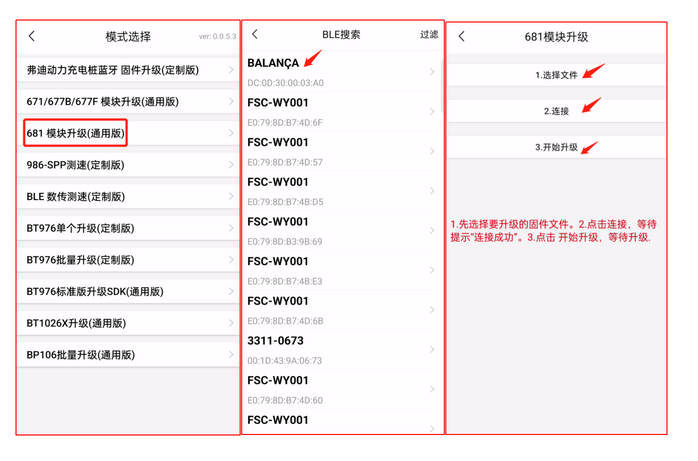

FSC-BT681 - 通用升级操作
../_images/new_image21.png
  1. 主界面,点击 681模块升级
  2. 点击要升级的蓝牙名称
  3. 点击选择文件->连接->开始升级
  4. 升级完成

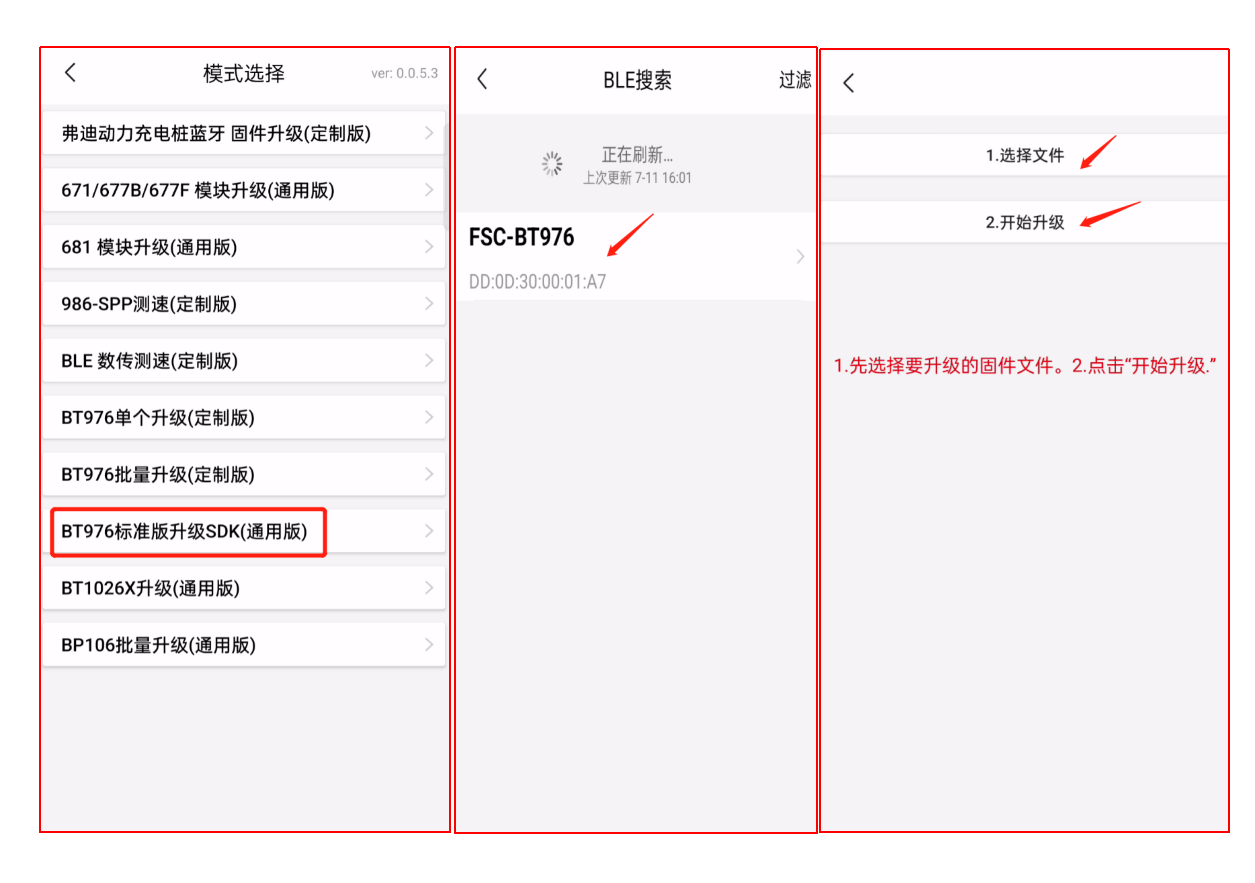

FSC-BT976 - 通用升级操作
../_images/BT976.png
  1. 主界面,点击 BT976标准升级SDK
  2. 点击要升级的蓝牙名称
  3. 点击选择文件
  4. 点击开始升级
  5. 升级完成

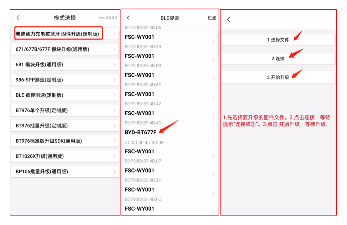

BLE模组 - 特殊定制固件升级操作
FSC-BT677F - 充电桩蓝牙应用固件支持
../_images/new_image22.png
  1. 主界面,点击 弗迪动力充电桩蓝牙 固件升级
  2. 点击要升级的蓝牙名称
  3. 点击选择文件->连接->开始升级
  4. 升级完成

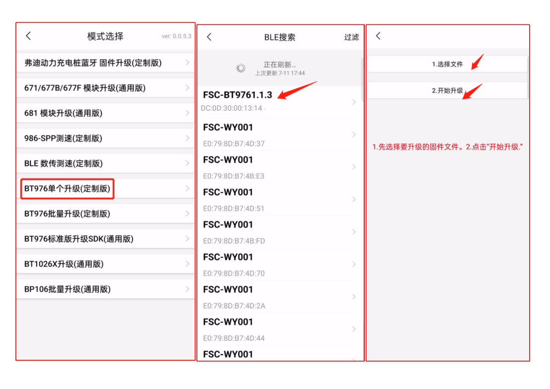

FSC-BT976 - 指定定制固件可支持
BT976 - 单个升级
../_images/BT976%E5%8D%95%E4%B8%AA%E5%8D%87%E7%BA%A7.png
  1. 主界面,点击 BT976单个升级
  2. 点击要升级的蓝牙名称
  3. 点击选择文件->开始升级
  4. 升级完成

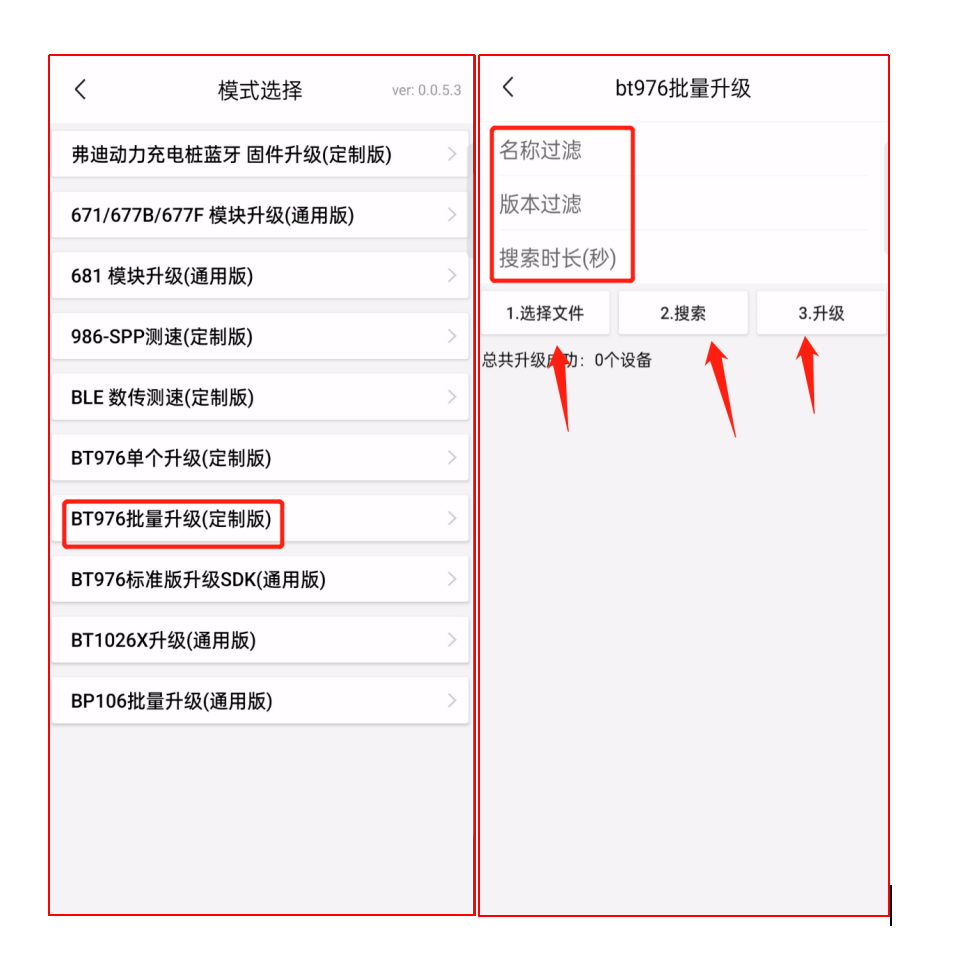

BT976 - 批量升级
../_images/BT976%E6%89%B9%E9%87%8F%E5%8D%87%E7%BA%A7.png
  1. 主界面,点击 BT976批量升级
  2. 添加过滤信息
  3. 点击选择文件->搜索->开始升级

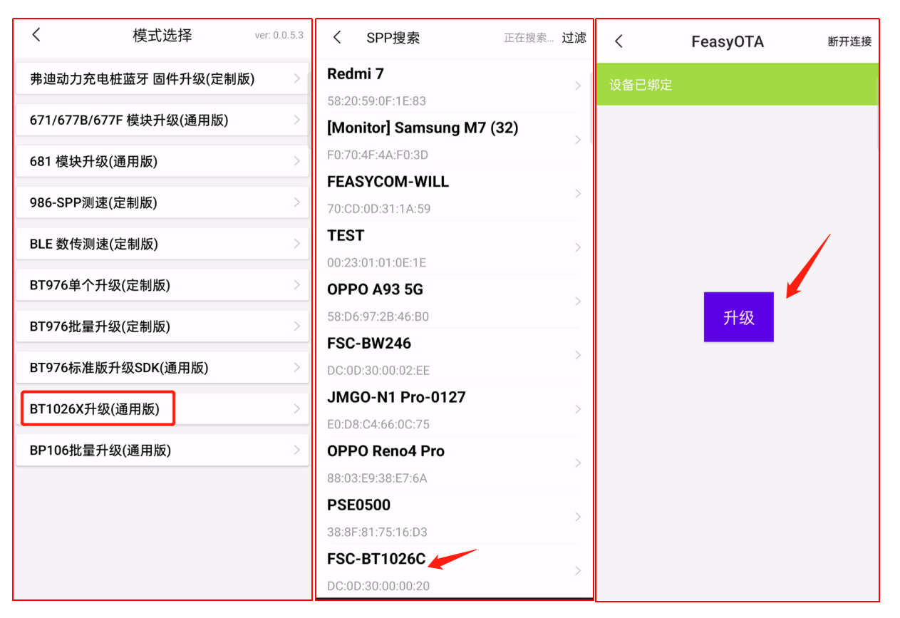

BT1026x空中升级-操作步骤
../_images/new_image_3.png
  1. 主界面,选择 BT1026x升级
  2. 点击要升级的蓝牙名称
  3. 点击 升级 后,有两种升级方式,

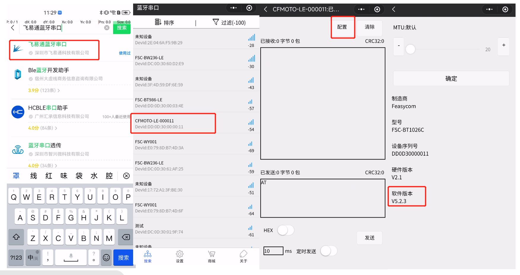

查看蓝牙当前固件版本方法,可通过微信小程序“飞易通蓝牙串口”查看
../_images/%E5%B0%8F%E7%A8%8B%E5%BA%8F%E6%9F%A5%E7%9C%8B%E7%89%88%E6%9C%AC.png

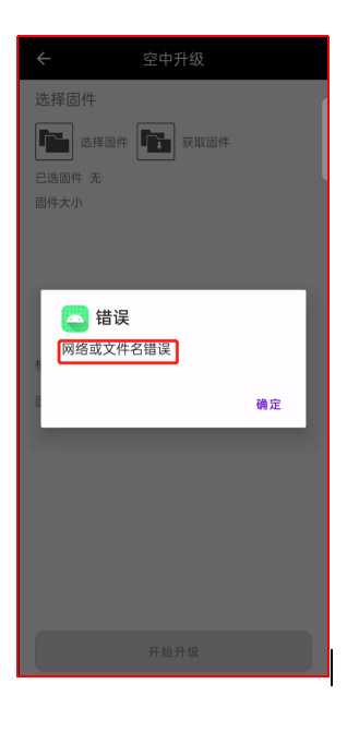

BT1026x空中升级-常见问题
1.安装App时,请允许App获取“附近设备”,“位置信息”,“媒体和文件”等权限,否则可能无法升级模组固件
  1. 用输入路径的方式下载升级文件,需要注意手机联网,且路径输出正确,区分大小写,否则会报错,如图
../_images/%E7%BD%91%E7%BB%9C%E6%88%96%E6%96%87%E4%BB%B6%E5%90%8D%E6%8A%A5%E9%94%992.png
  1. 升级过程中,注意不要断开电源
遇到其他问题,请及时联系飞易通工作人员

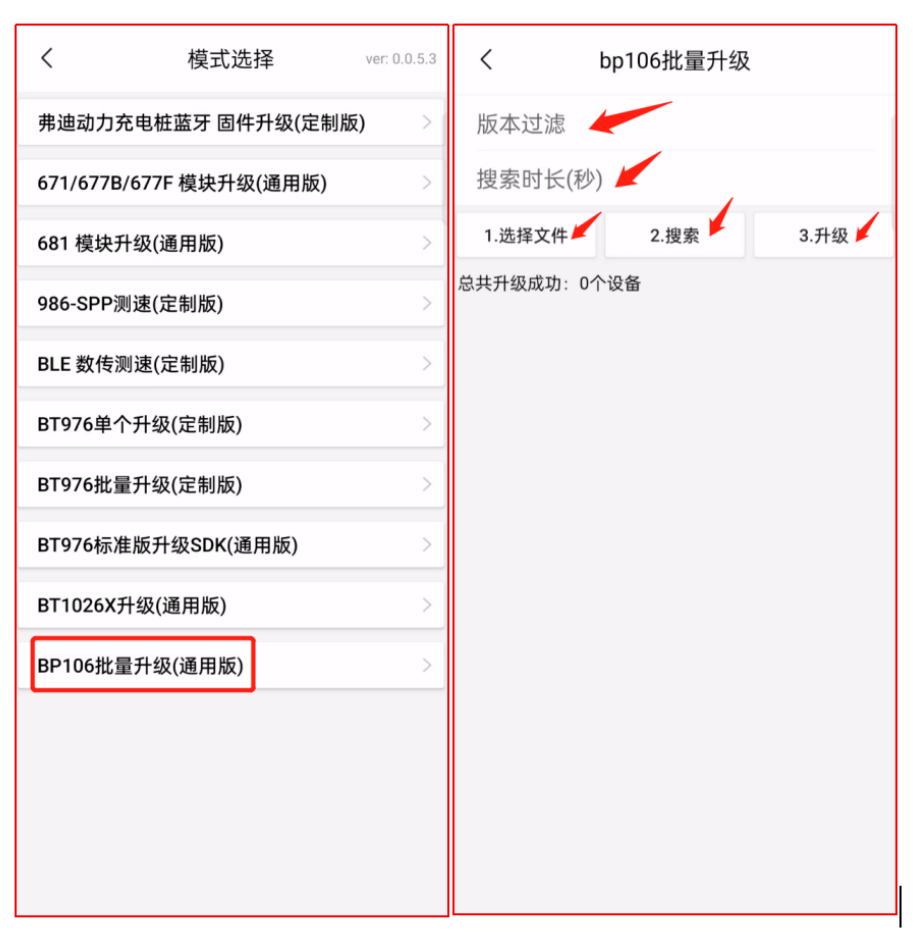

Beacon模组 - 空中升级
BP106 批量升级 通用升级操作
../_images/BP106_2.png
  1. 主界面,点击 BP106批量升级
  2. 添加过滤信息
  3. 点击选择文件->搜索->开始升级

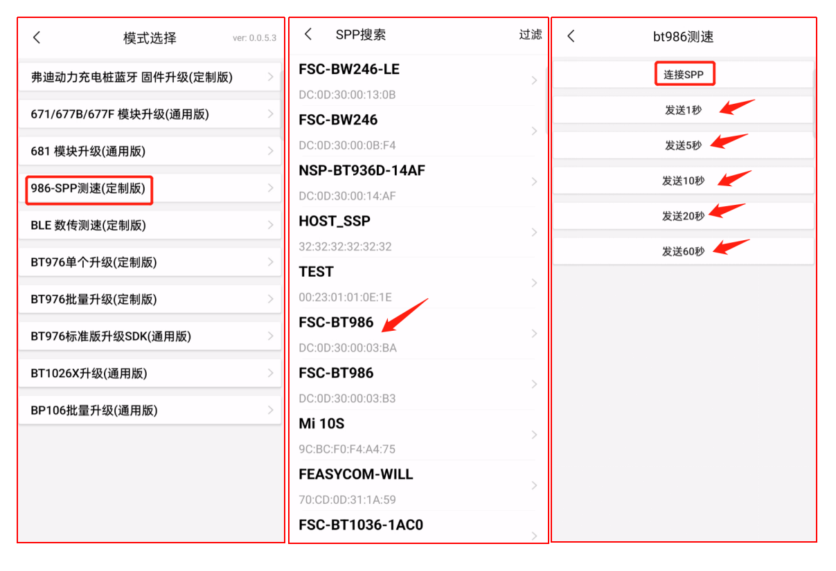

SPP模组 - 速度测试
../_images/SPP2.png
  1. 主界面,点击 986-SPP测速
  2. 点击要升级的蓝牙名称
  3. 点击连接,选择发送时间
  4. 显示测试结果
APP会发送 Hello, Bluetooth! 给模块,必须要蓝牙模块,回复一样的数据,APP才会继续发送,不然无法测试。

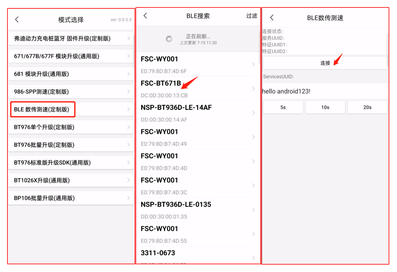

BLE模组 - 速度测试
../_images/BLE_%E9%80%9F%E5%BA%A6%E6%B5%8B%E8%AF%95_1.2.png
  1. 主界面,选择 BLE数传测速
  2. 点击要升级的蓝牙名称
  3. 点击连接
../_images/BLE_%E9%80%9F%E5%BA%A6%E6%B5%8B%E8%AF%95_2.2.png
  1. 选择UUID
  2. 选择发送的时间
APP会发送 Hello, Android123! 给模块,必须要蓝牙模块,回复一样的数据,APP才会继续发送,不然无法测试。
