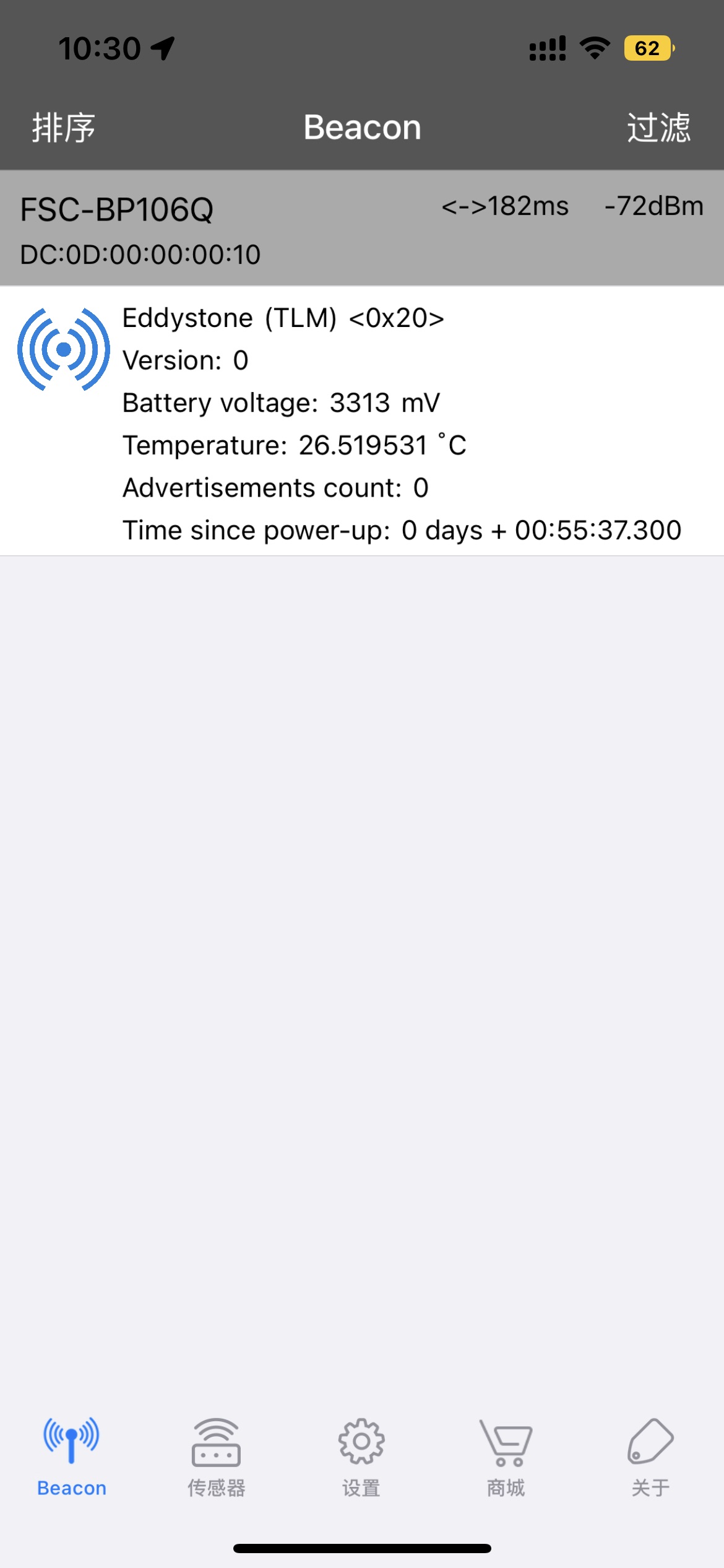

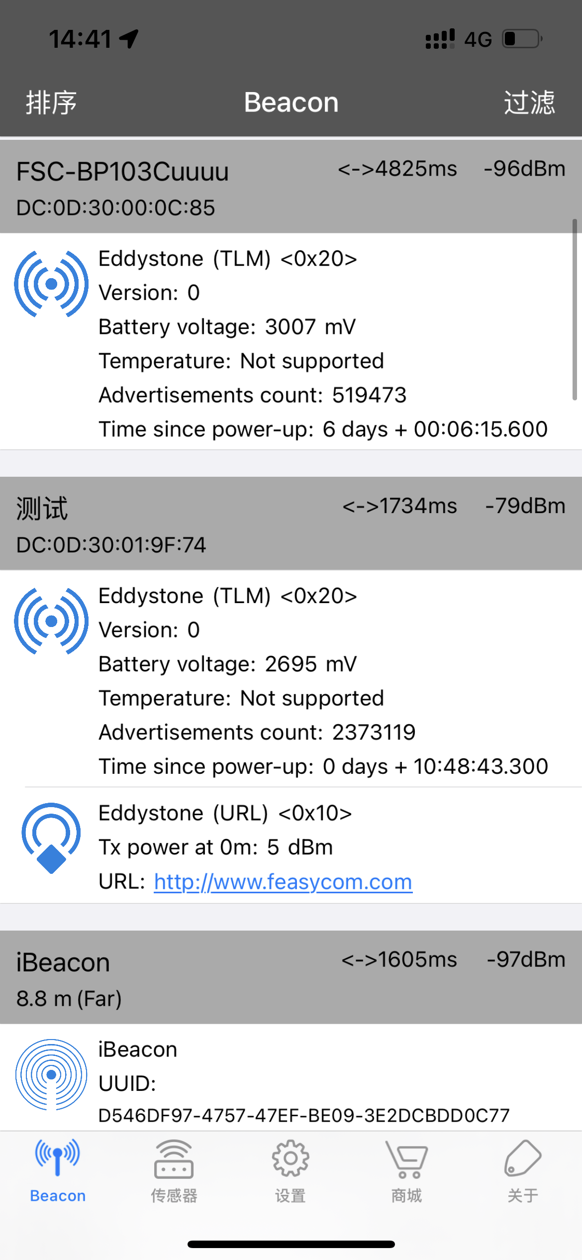

Beacon广播
此界面用于按设备进行分类显示周围/附近 各类Beacon设备广播的标准Beacon信息。
  • 用户点击左上角 “排序” 按钮,此界面设备按照RSSI的信号值强度由强到低依次显示
  • 用户点击右上角 “过滤” 按钮——进入过滤界面——设置好过滤条件——打开开关,Beacon界面将按照过滤元素来筛选设备。
Feasybeacon任意界面的排序按钮与过滤均按钮可采用上述步骤筛选设备
以BP106Q为例子,若过滤,如下图所示
../_images/Beacon%E5%B9%BF%E6%92%ADBP106Q.jpg
设备名称:FSC_BP106Q
MAC地址:DC:0D:00:00:00:10
RSSI值:-72dB
Eddystone标准广播

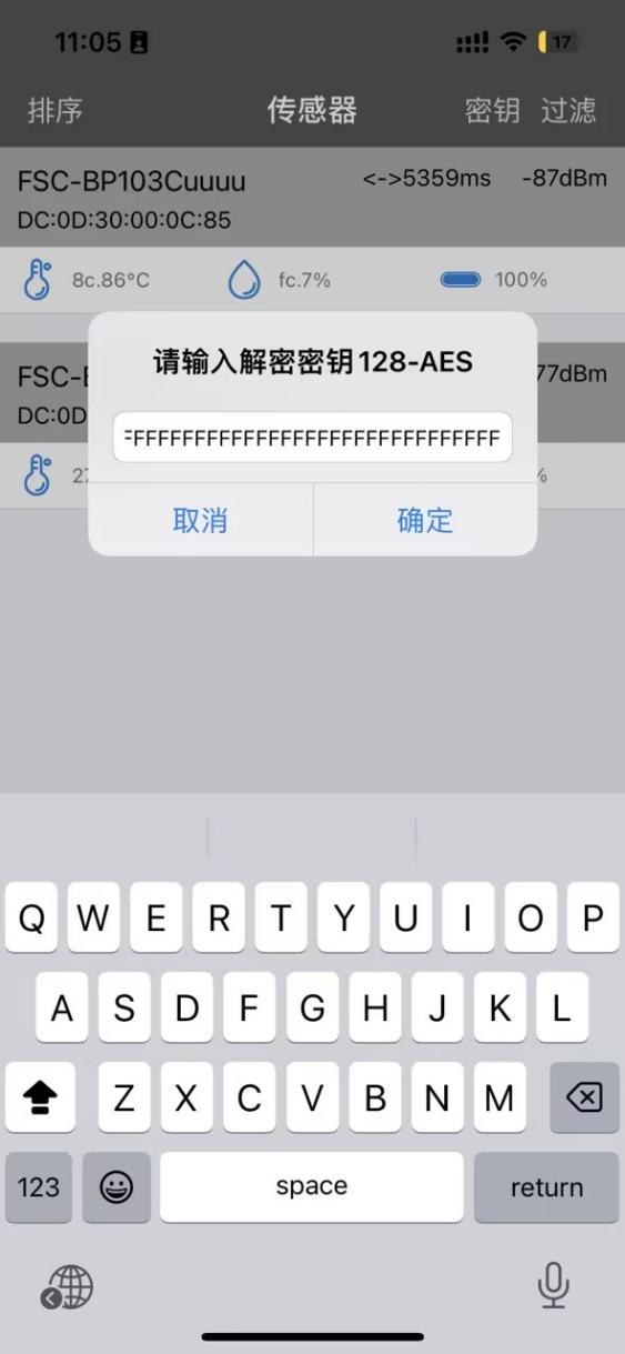

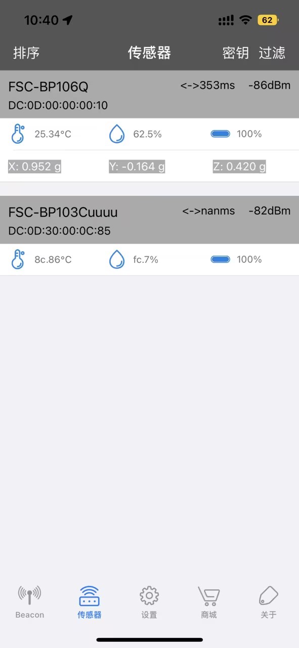

传感器
目前支持按设备分类显示温湿度、电量、G-Sensor传感器数据,可以通过密钥解析加密的自定义传感器数据。
../_images/%E4%BC%A0%E6%84%9F%E5%99%A82.jpg
用户点击右上角“密钥”按钮——输入128位密钥——点击确定,可解析加密的传感器数据
../_images/%E5%AF%86%E9%92%A5.png

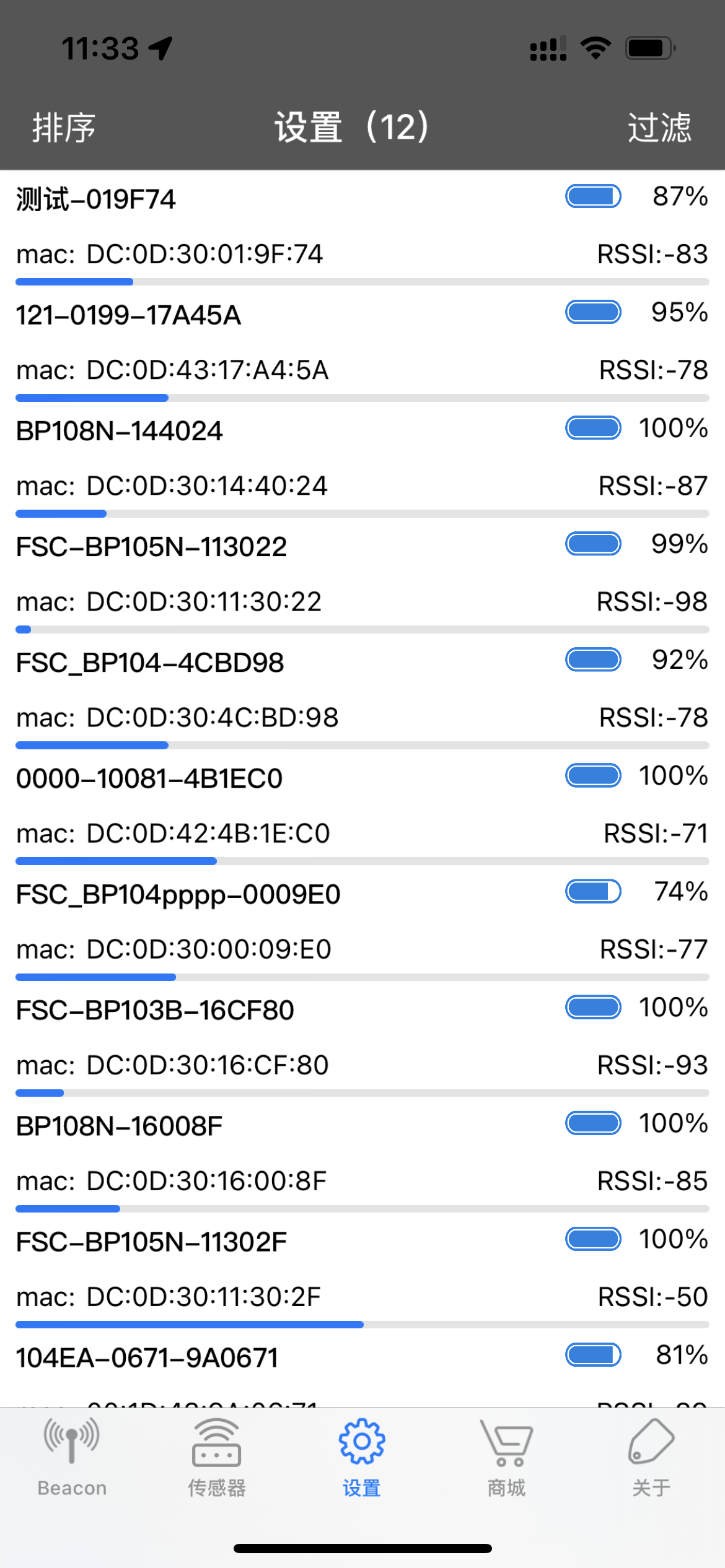

设置
此界面显示周围/附近 各类Beacon设备广播的基础信息,点击所需设备可以进行相关配置。
../_images/%E8%AE%BE%E7%BD%AE%E7%95%8C%E9%9D%A2.png

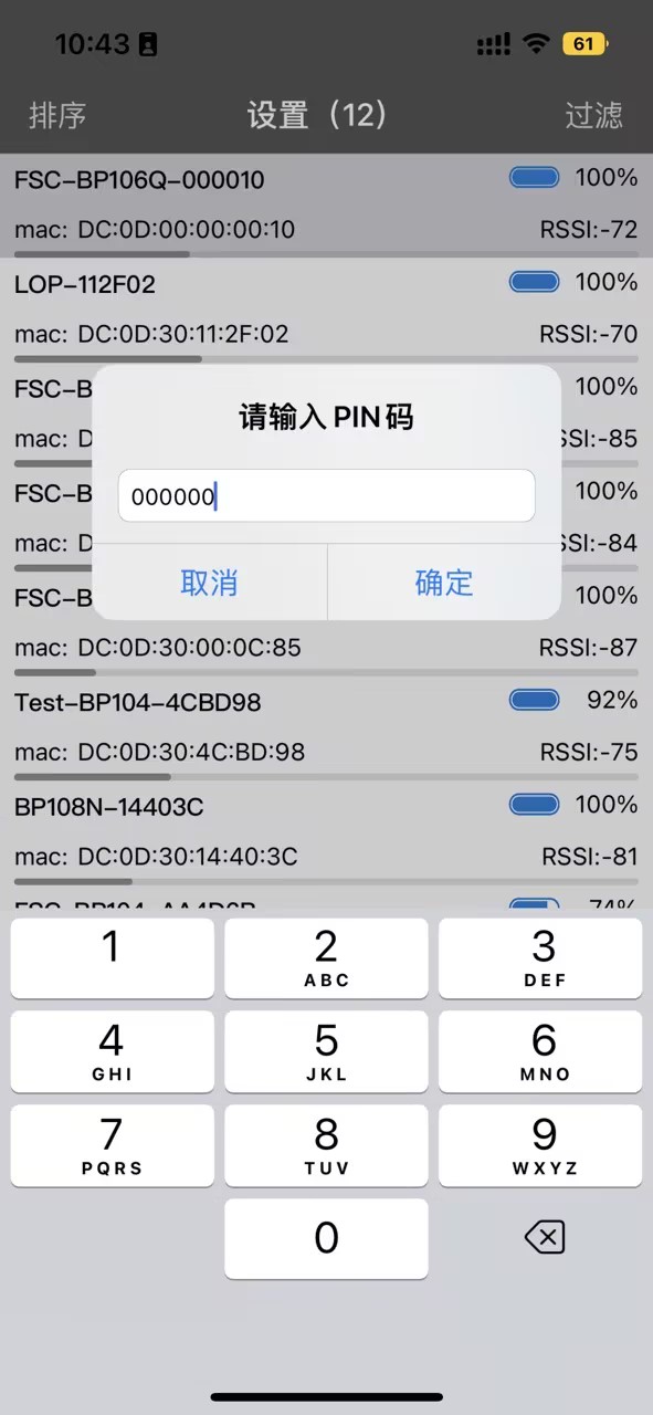

点击需要配置的设备,以FSC_BP106Q为例,输入000000密码
飞易通所有beacon设备的初始密码均为000000,如果忘记已设置的密码,请在开机后的60秒内,输入000000进入配置界面

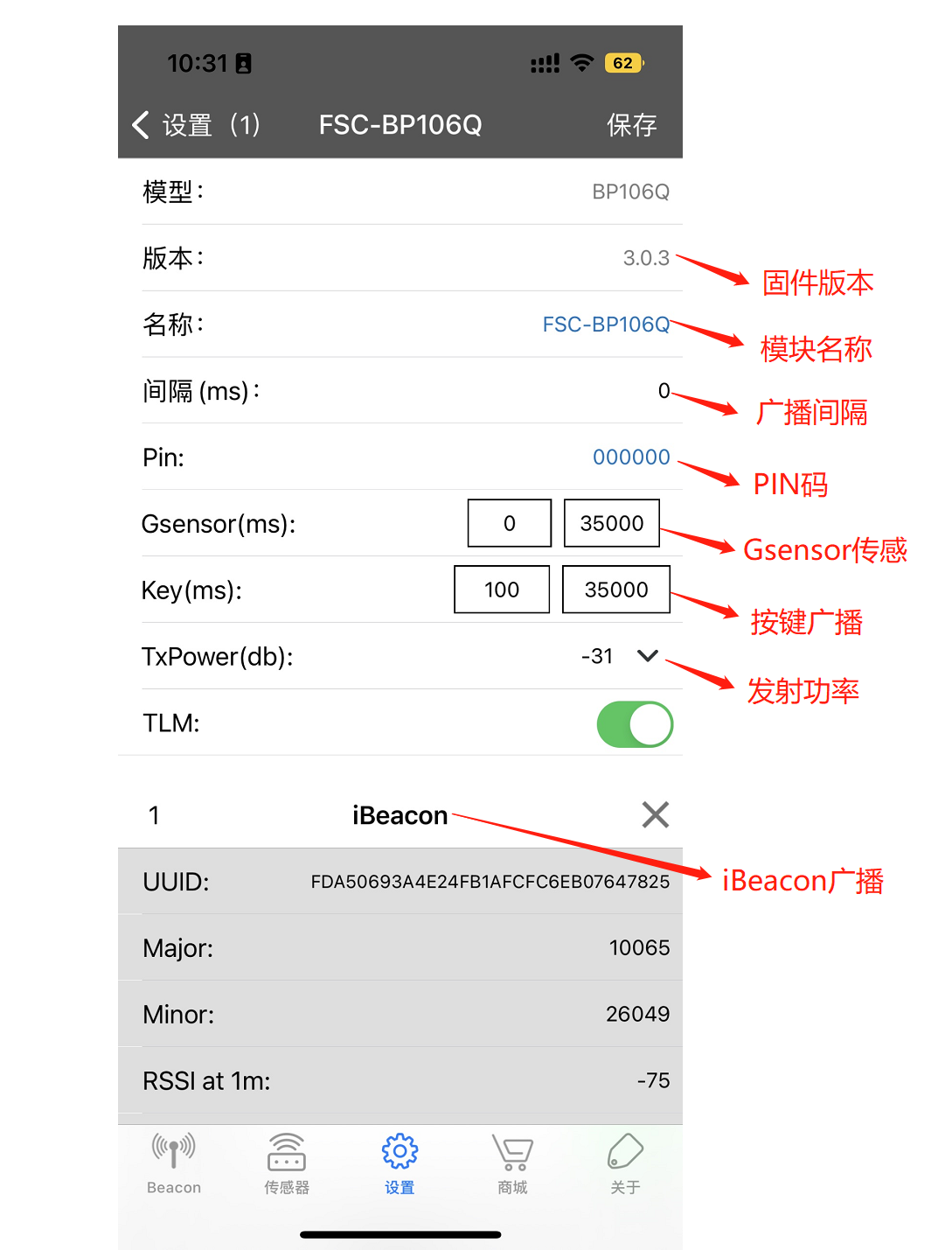

以FSC-BP106Q为例,可以根据需要配置以下参数:
../_images/BP016Q.png
  • “版本” :指模块当前固件版本,完成固件升级后,版本号将发生变化
  • “间隔” :指两个相邻广播之间相隔的时间
  • “Gsensor(ms)” :指重力传感器,包含传感时间与传感间隔,能感知加速度大小,拥有此功能的模块才能配置
  • “Key(ms)” :指按键广播,包含Key持续时间与Key间隔
  • “TxPower(db)” :指发射功率,范围由 beacon 的芯片方案决定,将影响广播距离
  • “TLM” :一种默认广播,无法由用户自行配置。如下图所示,当TLM打开时会显示广播的电池电量、广播计数、运行时间;当TLM关闭后,不显示广播电池电量、广播计数、运行时间。
../_images/Beacon%E5%8F%82%E6%95%B0%E8%A7%A3%E9%87%8A.png
广播间隔时间范围:100~10000ms
G-Sensor传感时间范围:100~65535;传感间隔范围:100~10000
按键广播Key时间范围:100~65535;Key间隔范围:100~10000
TxPower功率范围由beacon的芯片方案决定,影响广播距离
其中:广播间隔时间、G-Sensor传感时间、Key时间分别为0则表示对应功能关闭,不允许三者同时为0

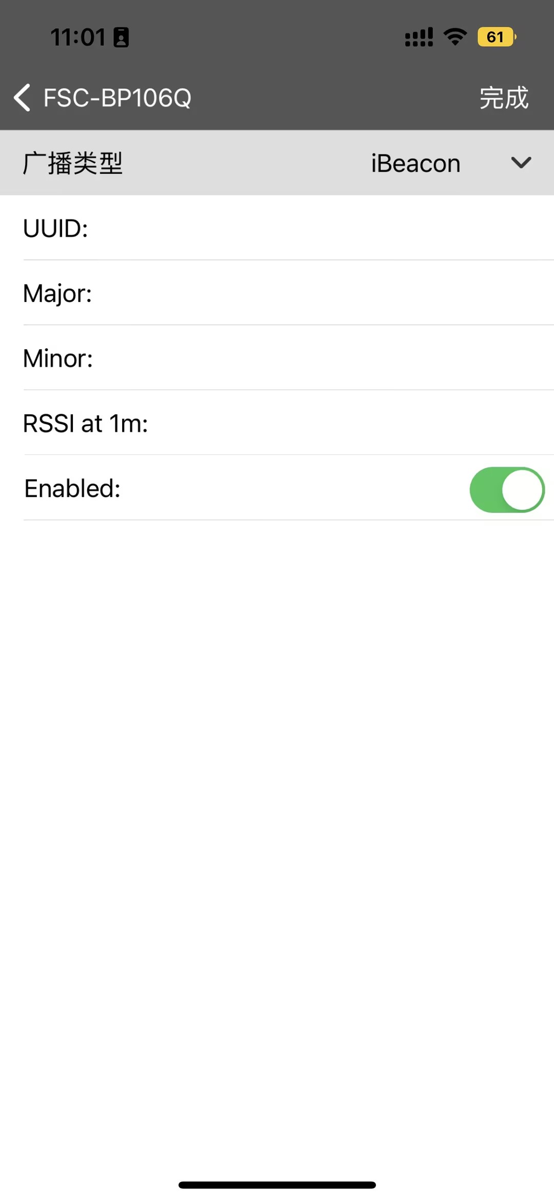

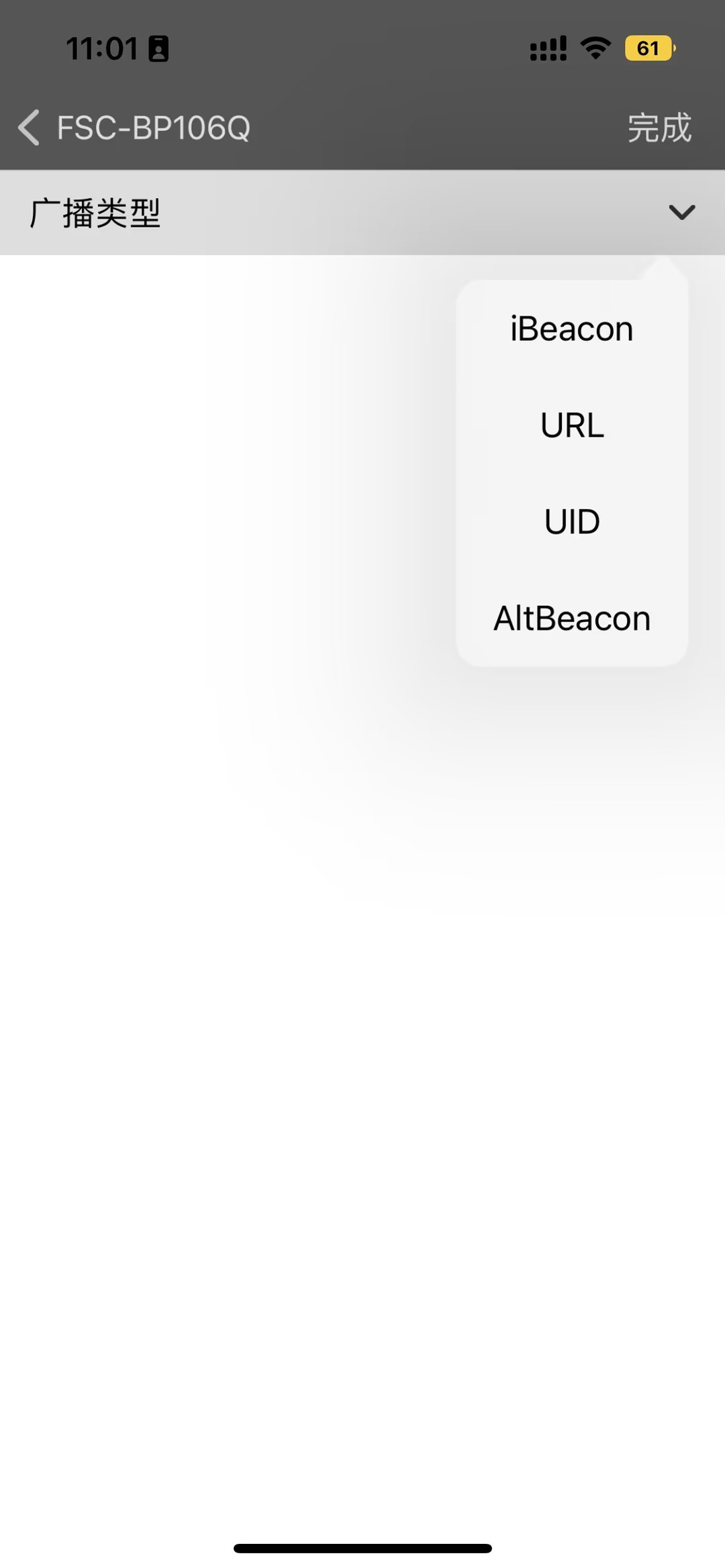

ibeacon配置
进入APP设置界面——点击“ADD Beacon+”按钮——下拉选择Ibeacon——点击“完成”——点击“保存”,即可完成添加。
../_images/BP106Q_Ibeacon.jpg
UUID:指设备唯一标识符,由32位十六进制字符串组成(即0到9,A到F组成)
Major:指Ibeacon设备的主要值,用来区分相关联的一组beacon设备,范围:0~65535
Minor:指Ibeacon设备的次要值,用来确定某个设备,范围:0~65535
RSSI at 1m:指Rssi的信号强度值,此值越接近于0代表信号越强,范围:-128 ~ 127
Enabled:默认是开启,若关闭此按钮,则Beacon界面不显示此条广播
注意点击完成以及保存

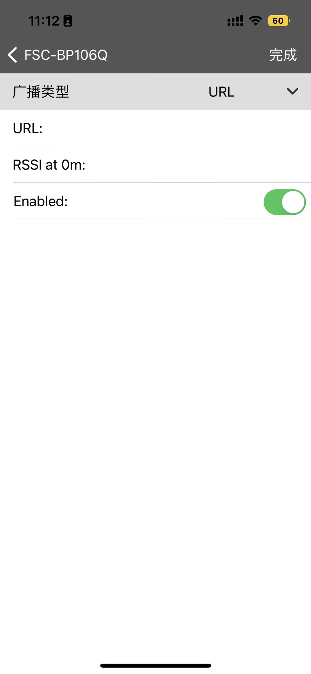

URL配置
进入APP设置界面——点击“ADD Beacon+”按钮——下拉选择URL——点击“完成”——点击“保存”,即可完成添加。
../_images/BP106Q_URL.jpg
URL:指统一资源定位符,由前缀+后缀组成,要求不超过17位字节
其中合要求的前缀如下所示: ① http://www. ② https://www. ③ http:// ④ https://
RSSI at 0m:表示在设备与接收者之间的距离为 0 米时的信号强度。
Enabled:默认是开启,若关闭此按钮,则Beacon界面不显示此条广播。
其中URL广播前缀不计算在长度范围内;后缀只计算1个字节长度。
注意点击完成以及保存

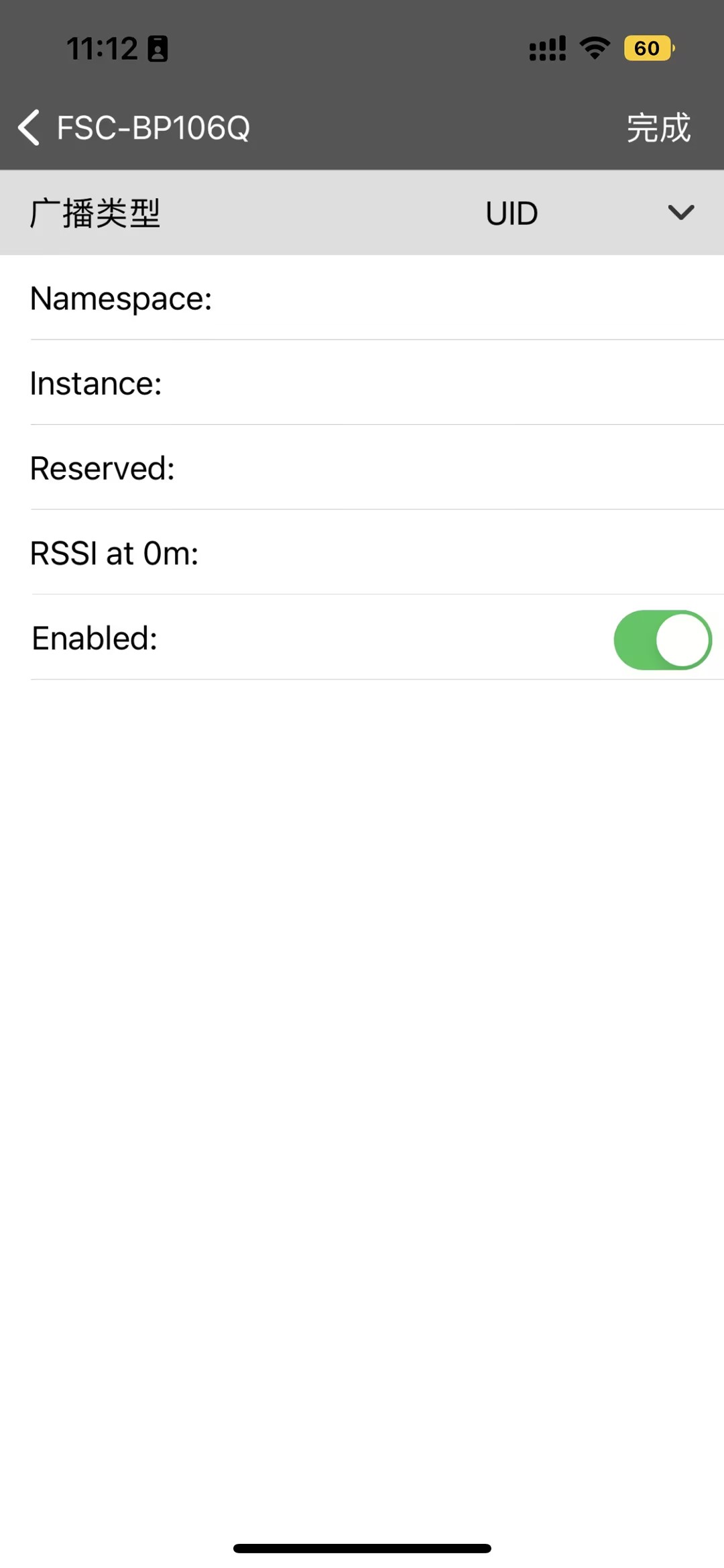

UID配置
进入APP设置界面——点击“ADD Beacon+”按钮——下拉选择UID——点击“完成”——点击“保存”,即可完成添加。
../_images/BP106Q_UID.jpg
Namespace:指命名空间:由20位十六进制字符串组成(即0到9,A到F组成)
Instance:指实例:由12位十六进制字符串组成(即0到9,A到F组成)
Reserved:预留:由4位十六进制字符串组成(即0到9,A到F组成)
RSSI at 0m:指设备与接收者之间的距离为 0 米时的信号强度,范围:-127 ~ 128
注意点击完成以及保存

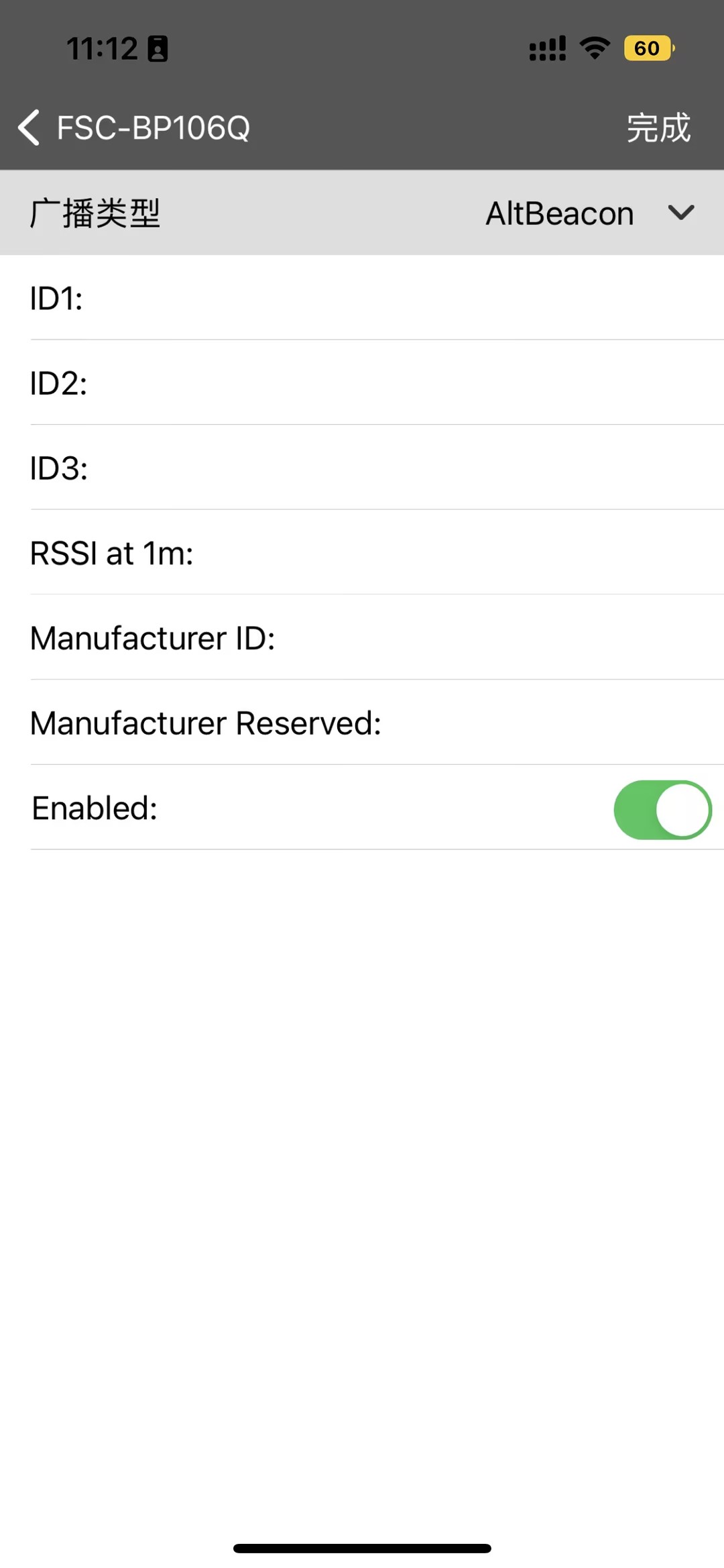

AltBeacon配置
进入APP设置界面——点击“ADD Beacon+”按钮——下拉选择ALtBeacon——点击“完成”——点击“保存”,即可完成添加。
../_images/BP106Q_Altbeacon.jpg
D1:指信标的厂商ID,由32位十六进制字符串组成(即0到9,A到F组成)
ID2:指信标的主要区域标识符,由4位十六进制字符串组成(即0到9,A到F组成)
ID3:指信标的次要区域标识符,由4位十六进制字符串组成(即0到9,A到F组成)
Manufacturer ID:指制造商ID,范围:0~65535
Manufacturer Reserved:由2位十六进制字符串组成(即0到9,A到F组成)
注意点击完成以及保存

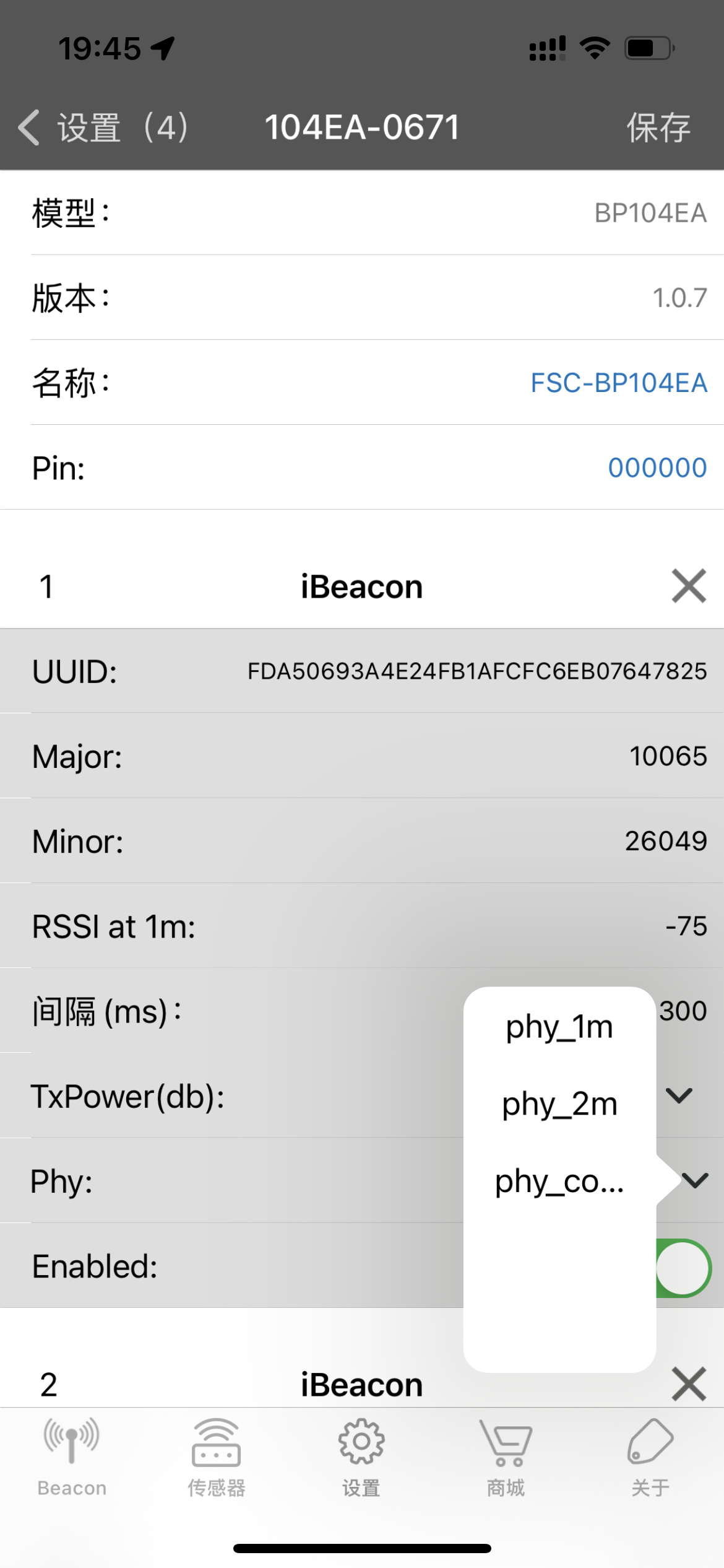

PHY配置
BP104EA模块支持LE coded PHY 的兼容,用户可以在每条广播内选择PHY code、PHY_1M、 PHY_2M
../_images/BP104EA.png

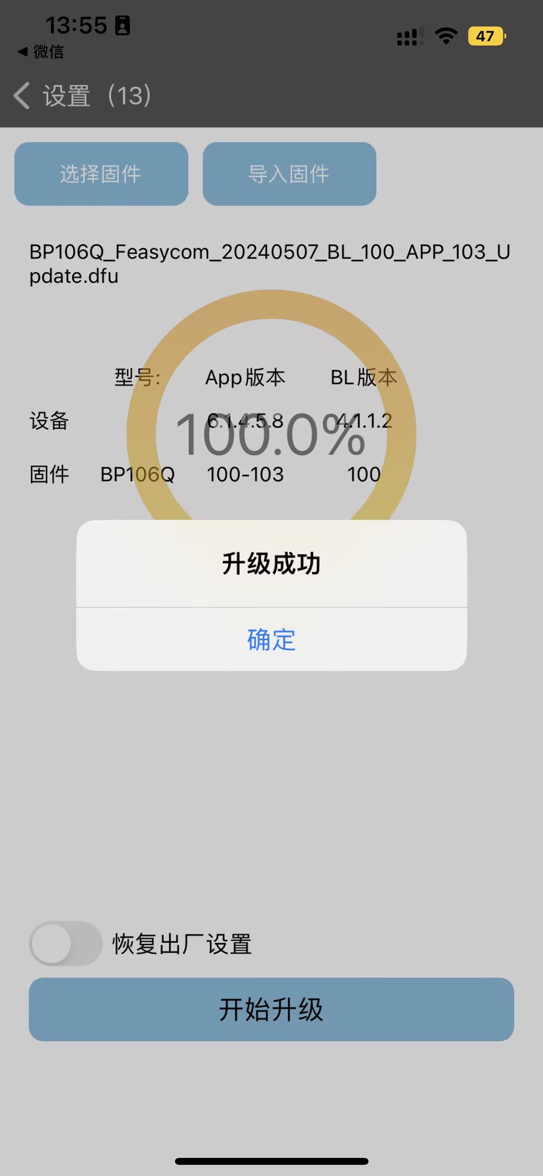

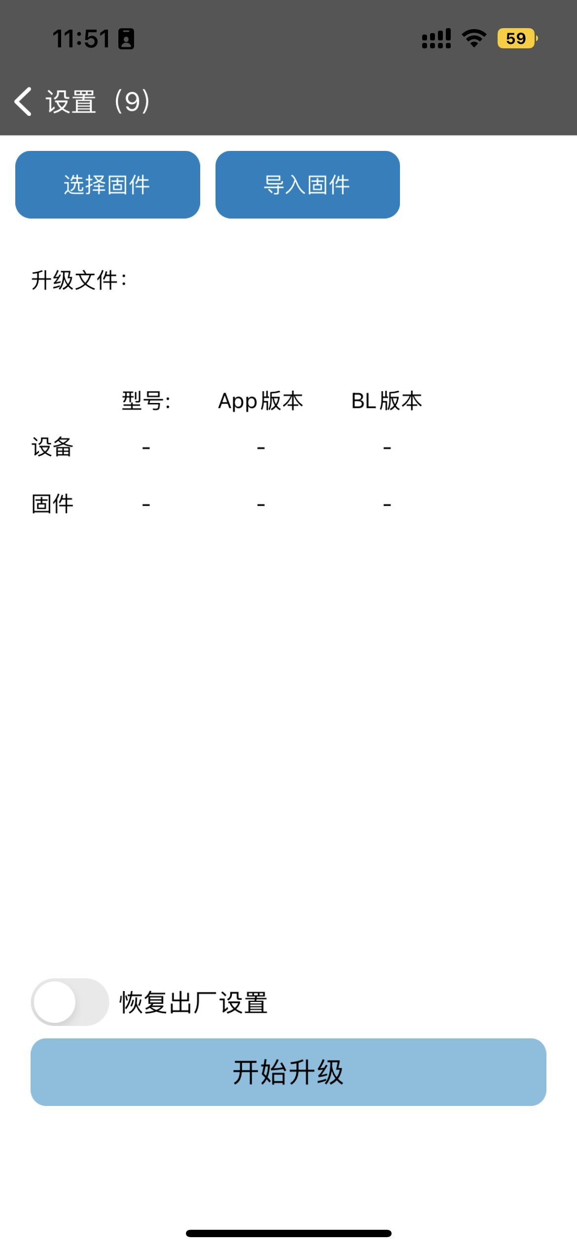

升级
进入APP设置界面——点击“升级”按钮——进入升级界面——点击固件或填写下载固件的路径——点击“开始升级”——等到界面进度走至100%,即表示升级成功。
../_images/%E5%8D%87%E7%BA%A7.png
选择固件:指从本地文件升级,导入固件指从网络服下载固件升级;
下载固件的路径由深圳市飞易通科技有限公司提供。
以BP106Q为例:
点击导入固件——从网络下载——填写对应路径——点击确定——界面将提示下载成功——返回上级界面——点击开始升级即可
../_images/%E5%8D%87%E7%BA%A7%E8%B7%AF%E5%BE%84.jpg
升级成功如下,此时连接模块后,版本为升级后的固件版本号
../_images/%E5%8D%87%E7%BA%A7%E6%88%90%E5%8A%9F.jpg

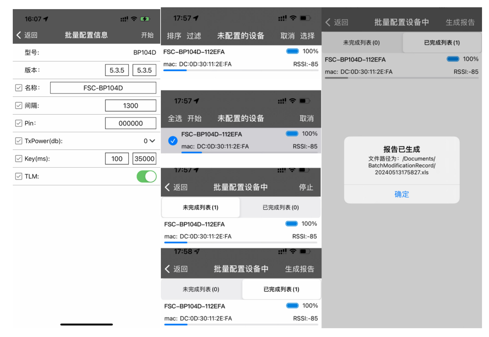

批量配置此类设备
进入APP设置界面——点击“批量配置此类设备”按钮——进入“批量配置信息”界面 勾选对应信息——点击开始——选择需要批量配置的设备——点击开始——点击“生成报告”按钮可在对应路径生成电子表格并支持被导出。
../_images/%E6%89%B9%E9%87%8F%E9%85%8D%E7%BD%AE%E6%AD%A4%E7%B1%BB%E8%AE%BE%E5%A4%872.png
用户可以批量配置多个模块的参数,并把结果以表格形式导出

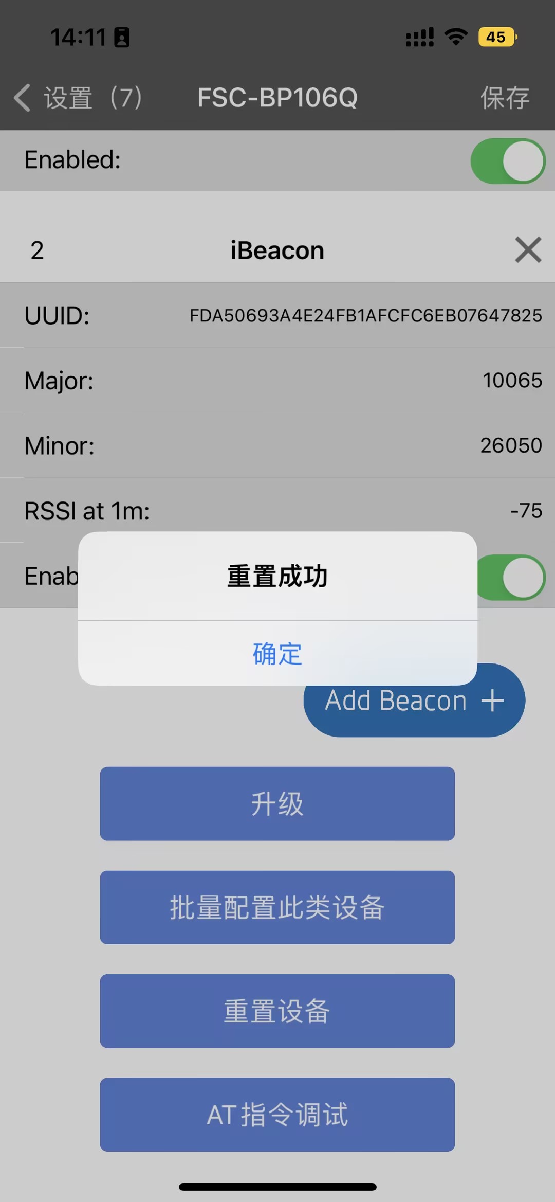

重置设备
进入APP设置界面——点击“重置设备”按钮——可恢复至默认参数。
../_images/%E9%87%8D%E7%BD%AE%E6%88%90%E5%8A%9F.jpg
点击重置设备按钮,将恢复至默认参数,请谨慎选择!

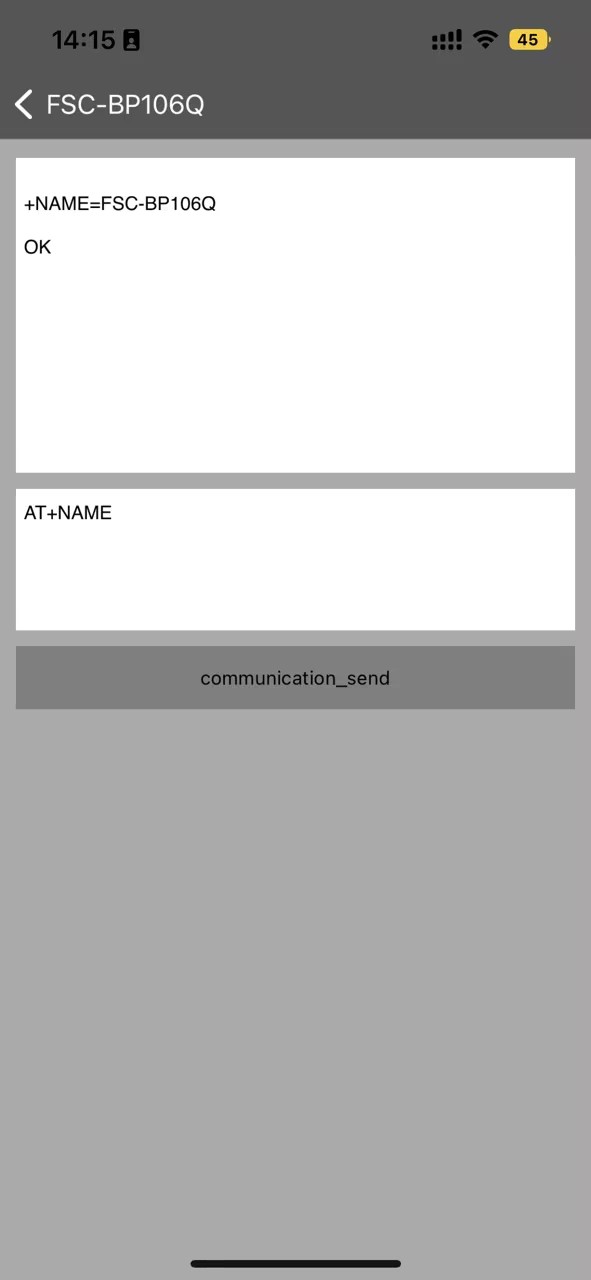

AT指令调试
进入APP设置界面——点击“AT指令调试”按钮——进入AT指令界面——输入模块支持的指令——点击“communication_send”按钮——可返回对应参数。
../_images/AT%E6%8C%87%E4%BB%A4%E8%B0%83%E8%AF%95.jpg
用户可进入此界面发送AT指令对模块进行操作

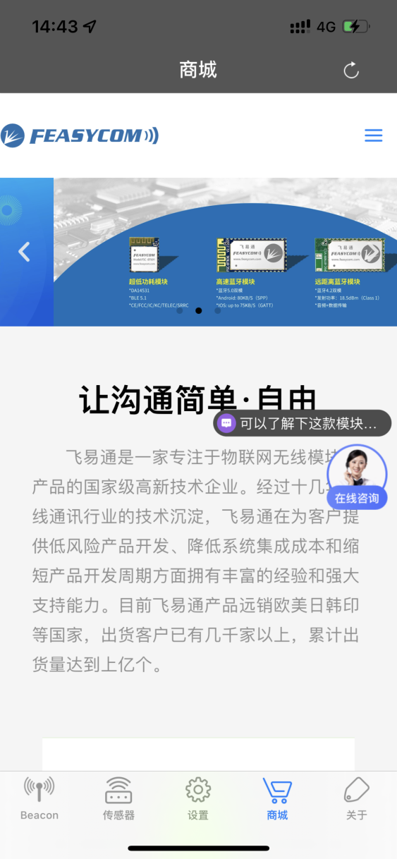

商城
此界面可以看到公司产品的相关介绍及并通过在线咨询快速了解想要的产品和需求。
../_images/%E5%95%86%E5%9F%8E.png
关于

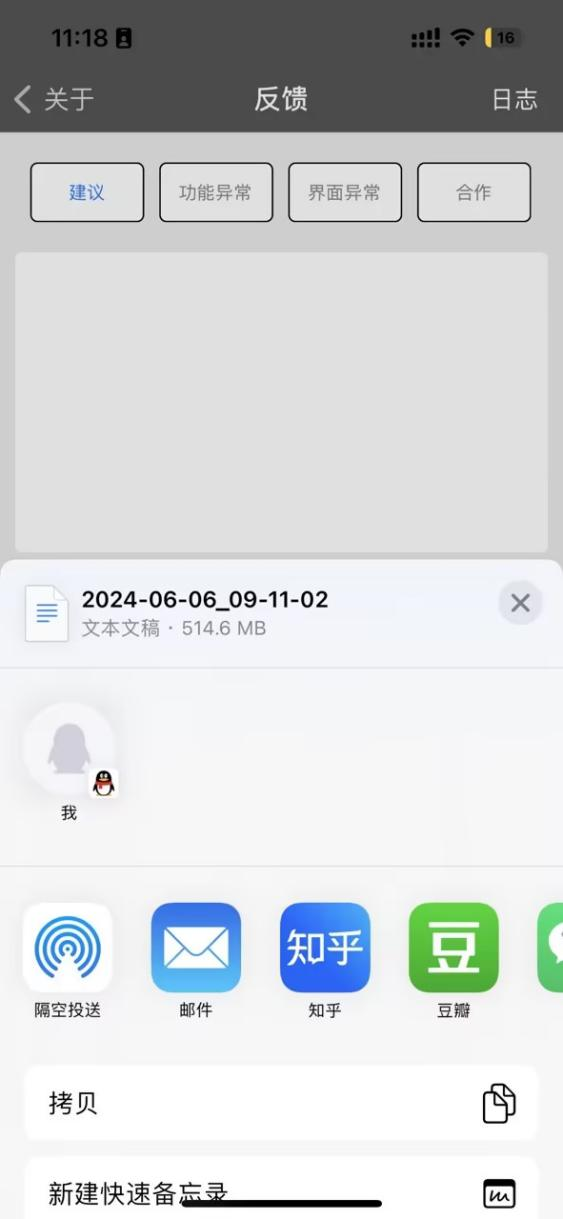

用户在此反馈建议、功能与界面异常、合作等信息后,会有售后人员及时与您联系,此外反馈异常时可以点击右上角”日志“按钮,把相关信息发送给工程师。
../_images/%E5%8F%8D%E9%A6%88.png

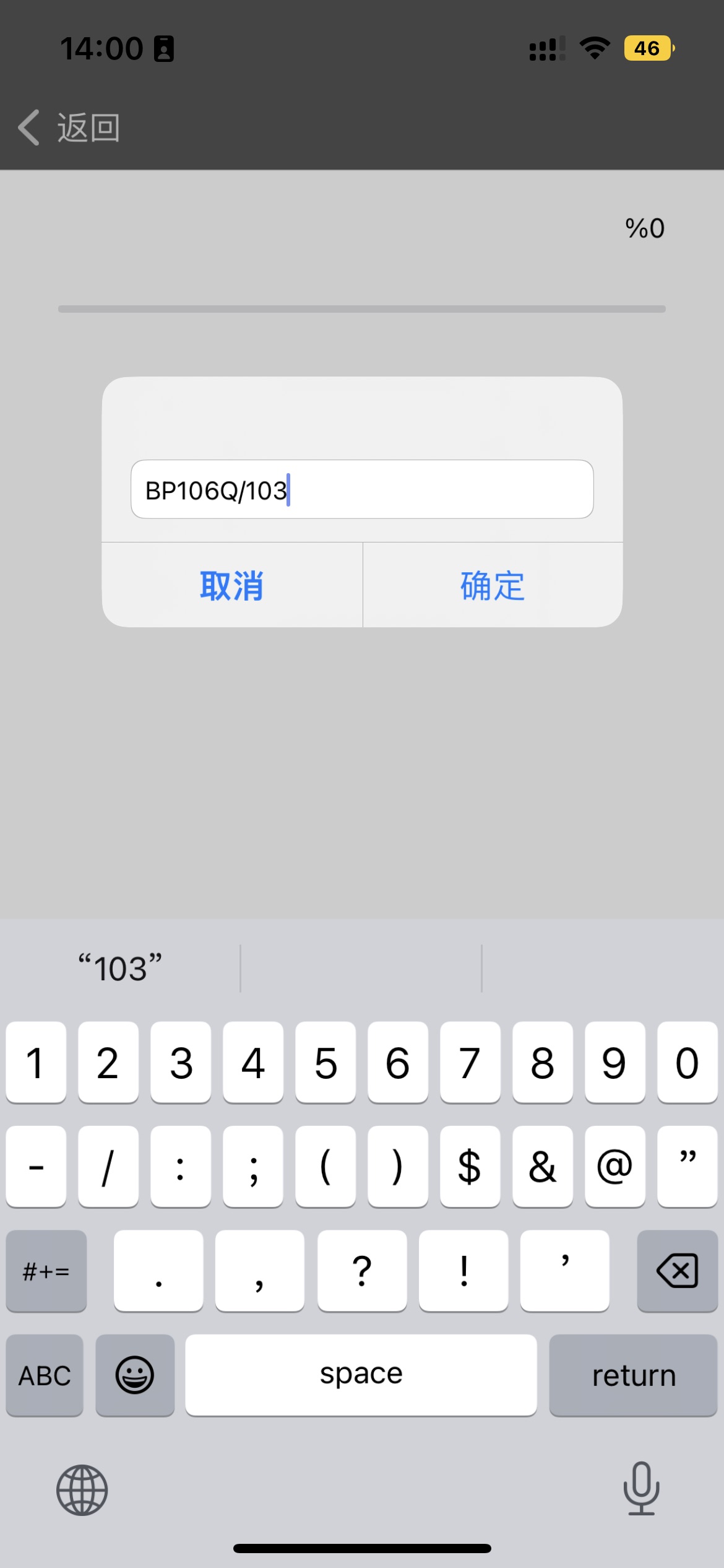

Q:如何获取密钥?
A:以BP106Q为例,输入正确的密钥后可以在传感器界面可以看到106Q相关的信息。用户可以进入“AT指令调试”,输入AT+PASSWORD获取密钥,把密钥复制粘贴至输入框——点击“确定”即可
