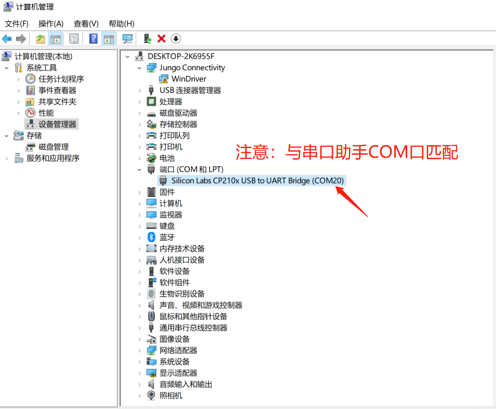

1.将 FSC-DB215-BT3431(或 FSC-DB005-BT3431) 通过 USB 接入PC端,PC端自动识别串口并生成虚拟COMx端口。
bt3431

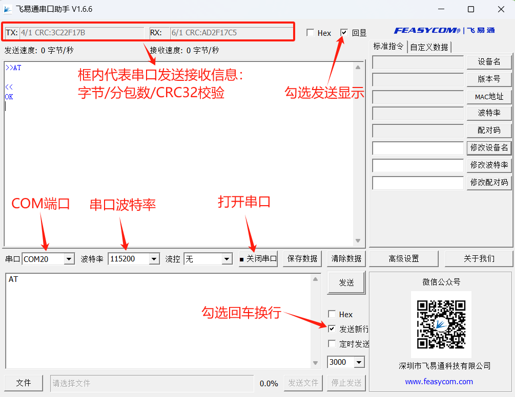

2.PC端运行飞易通串口助手,设置正确的 串口号 、 波特率 和 打开串口 ,并勾选 发送新行。
bt3431

AT - 串口通信测试
发送:<<AT          //串口收到OK事件响应,说明串口通讯已连接成功
响应:>>OK
