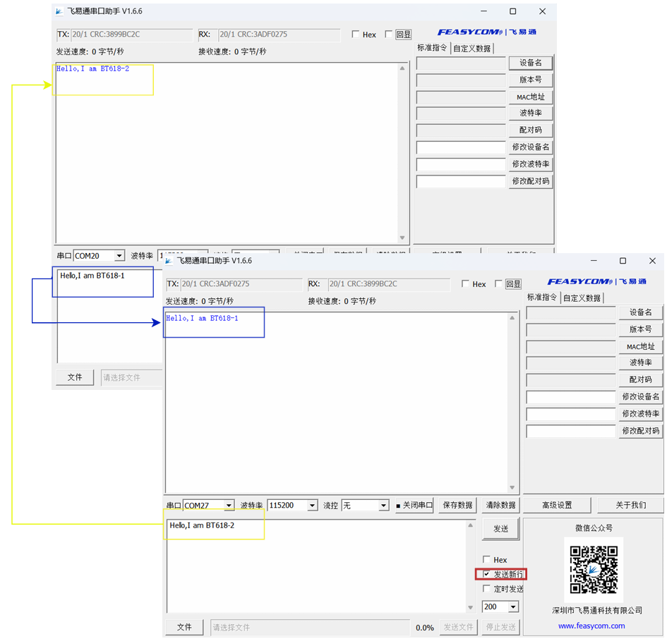

4.发送数据
通用数传固件透传模式默认开启,BLE建立连接成功后,即可直接发送数据,而不需要通过AT指令来发送数据,如下图示:

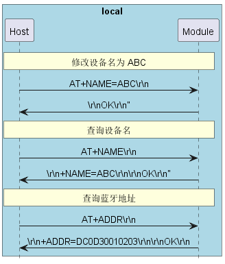

查询/修改模块默认参数
模块在蓝牙没有连接的状态下,会将串口数据按照AT指令解析。 主机可以对模块的默认参数进行查询和修改,下图展示了:
  1. 修改设备名为 ABC
  2. 查询设备名
  3. 查询蓝牙地址
rnote over host, bt: 查询设备名
rnote over host, bt: 查询蓝牙地址

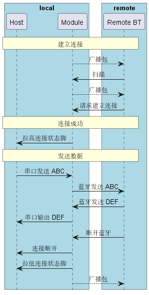

发送数据的流程
模块上电会持续向外发送广播数据,远端蓝牙(手机)可以通过搜索获取到广播包, 并向模块发起连接请求。连接成功后模块会拉高连接状态脚通知主机蓝牙连接成功。 主机可以通过蓝牙模块将数据发送给远端蓝牙,远端蓝牙也可以把数据发送给主机。
rnote over host, remote: 建立连接
        bt --> remote: 广播包
        bt <-  remote: 扫描
        bt --> remote: 广播包
        bt <-  remote: 请求建立连接
rnote over host, remote: 连接成功
host <- bt: 拉高连接状态脚
host -> bt: 串口发送 ABC
        bt ->  remote: 蓝牙发送 ABC
        bt <-  remote: 蓝牙发送 DEF
host <- bt: 串口输出 DEF
        bt <-  remote: 断开蓝牙
host <- bt: 连接断开
host <- bt: 拉低连接状态脚
        bt --> remote: 广播包

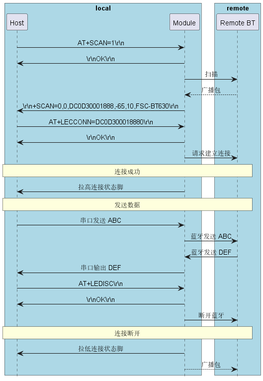

模块做主机连接远端设备
模块可以作为主设备去连接从设备,主机可以发送指令控制模块进行扫描连接和断开。下图展示了连接其他设备的过程:
host -> bt: AT+SCAN=1\\r\\n
host <- bt: \\r\\nOK\\r\\n
        bt ->  remote: 扫描
        bt <-- remote: 广播包
host <- bt: \\r\\n+SCAN=0,0,DC0D30001888,-65,10,FSC-BT630\\r\\n
host -> bt: AT+LECCONN=DC0D300018880\\r\\n
        bt ->  remote: 请求建立连接
host <- bt: 拉高连接状态脚
host -> bt: AT+LEDISC\\r\\n
        bt ->  remote: 断开蓝牙
rnote over host, remote: 连接断开
host <- bt: 拉低连接状态脚
        bt --> remote: 广播包
