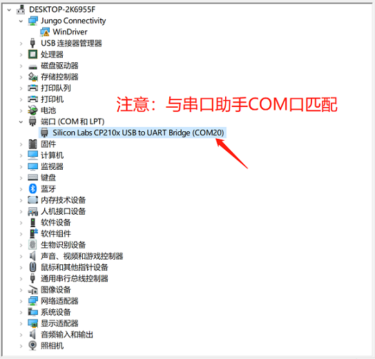

3. 硬件连接方式
1.将 FSC-DB006-BT691 快速开发套件 通过 USB 接入PC端,PC端自动识别串口并生成虚拟COMx端口。
BT691

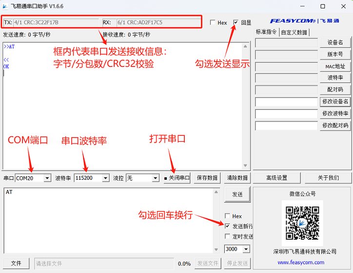

2.PC端运行飞易通串口助手,设置正确的 串口号 、 波特率 和 打开串口 ,并勾选 发送新行。
BT691
4. 通讯测试
如下列示几个基础通用AT指令测试示例,更多指令可参考 FSC-BT691 通用BLE数传应用 AT命令集
AT - 串口通信测试
发送:<<AT\r\n                    //串口收到OK事件响应,说明串口通讯已连接成功
响应:>>\r\nOK\r\n
