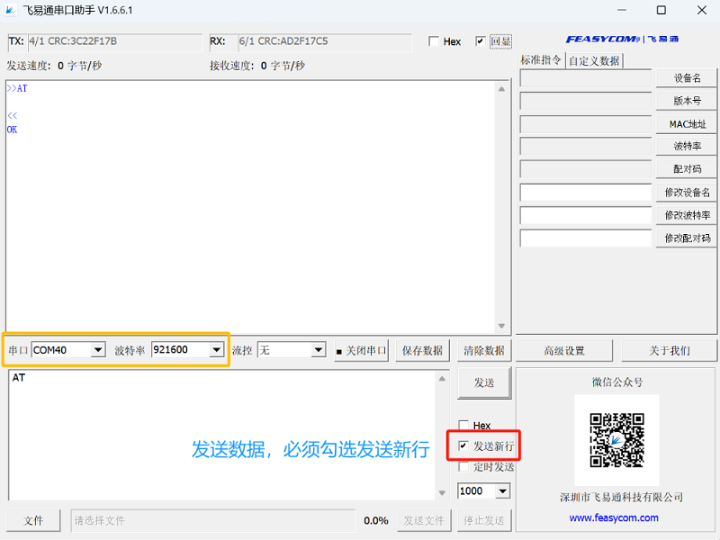

飞易通串口调试助手:PC端调试软件
通讯接口:UART
串口配置:921600/8/N/1
3. 硬件连接方式

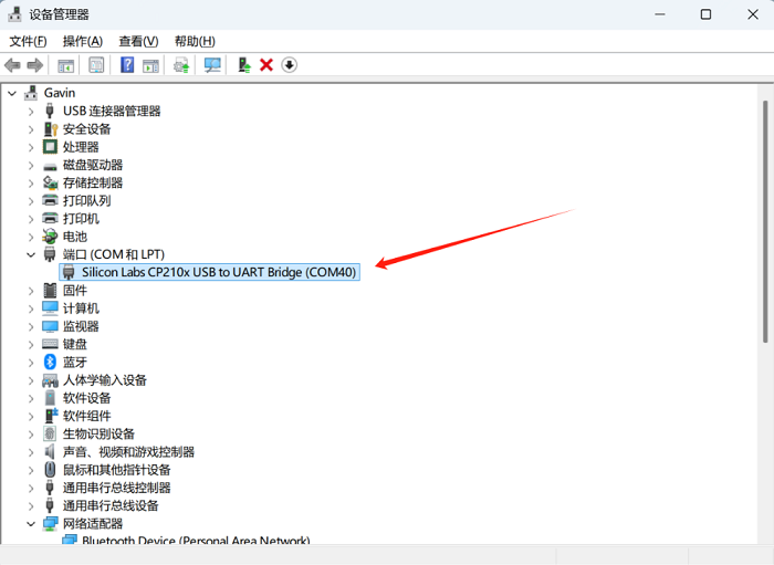

将 FSC-DB105-BW246 快速开发套件通过 USB 接入PC端,PC端自动识别串口并生成虚拟COM口。
PC端运行飞易通串口助手,设置正确的 串口号 和 波特率,并勾选 发送新行。
4. 通讯测试

4.1 AT - 串口通信测试
Command |
AT |
Response |
OK |
Description |
当上电或更改波特率时,测试主机和模块之间的UART通讯 |
发送:<< AT
响应:>> OK //串口收到OK事件响应,说明串口通讯已连接成功
