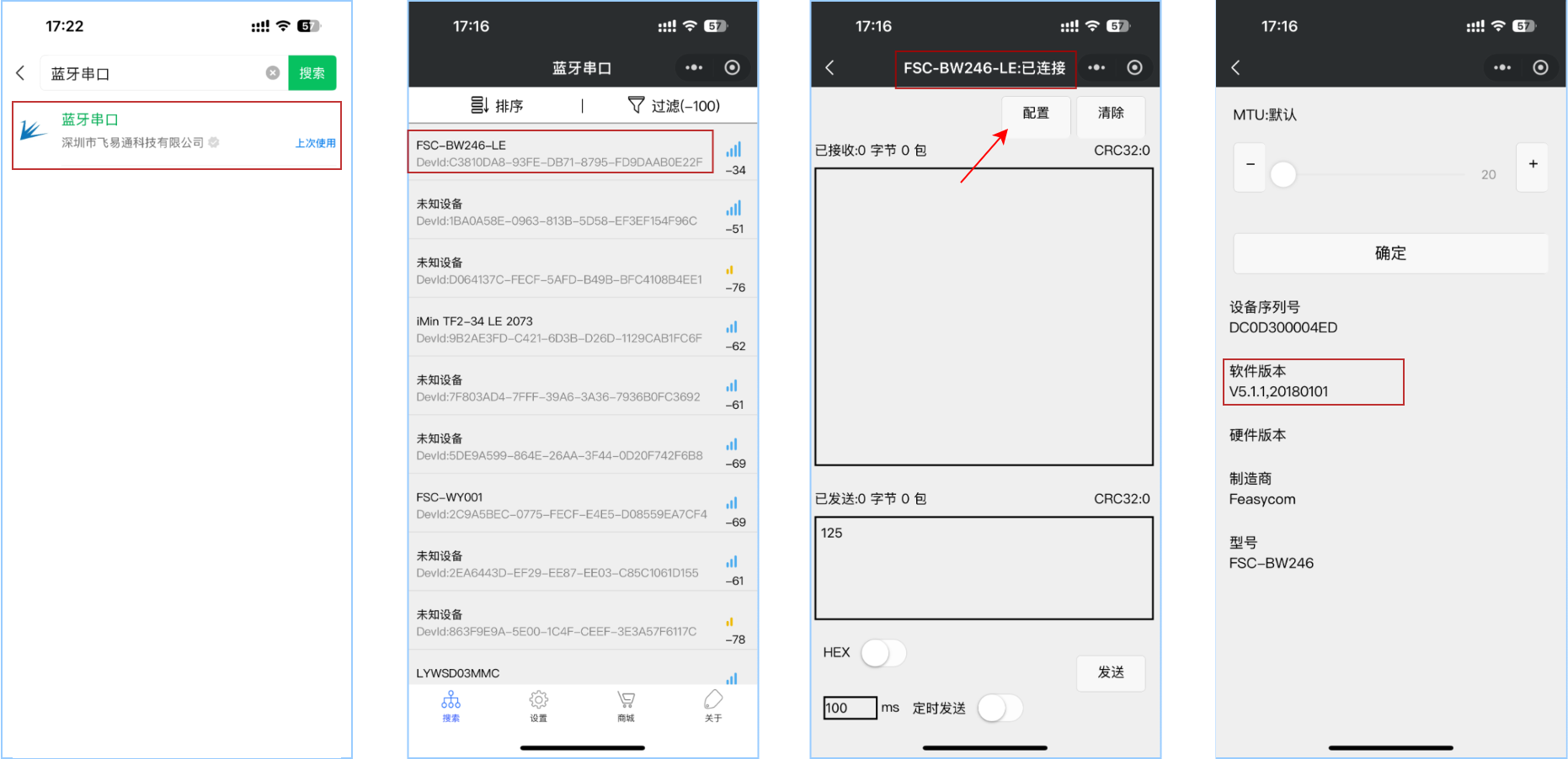

1. 飞易通微信小程序 蓝牙串口
通过 飞易通微信小程序 蓝牙串口 (点击查看小程序详细介绍与使用指导)与 FSC-BW236 系列模块建立蓝牙BLE连接后,在 配置 功能界面查看固件版本信息。如下操作图示:
