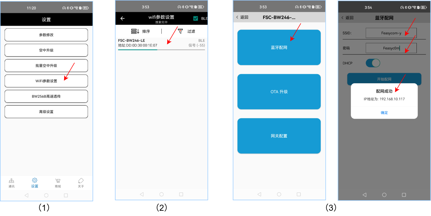

操作步骤
  1. 打开 FeasyBlue 应用,依次点击 设置 - WiFi参数设置;
  2. 应用界面右上角勾选 BLE,扫描并选择要升级蓝牙设备BW246;
  3. 选择点击 蓝牙配网 - 在弹出的 SSID和密码 窗口中输入需要连接的Wi-Fi AP的 SSID和密码 ,并点击 开始配网,配网完成以后,将会显示 配网成功 和 获取的 IP地址 。
操作图示
../_images/246-add2network-feasyblue.png

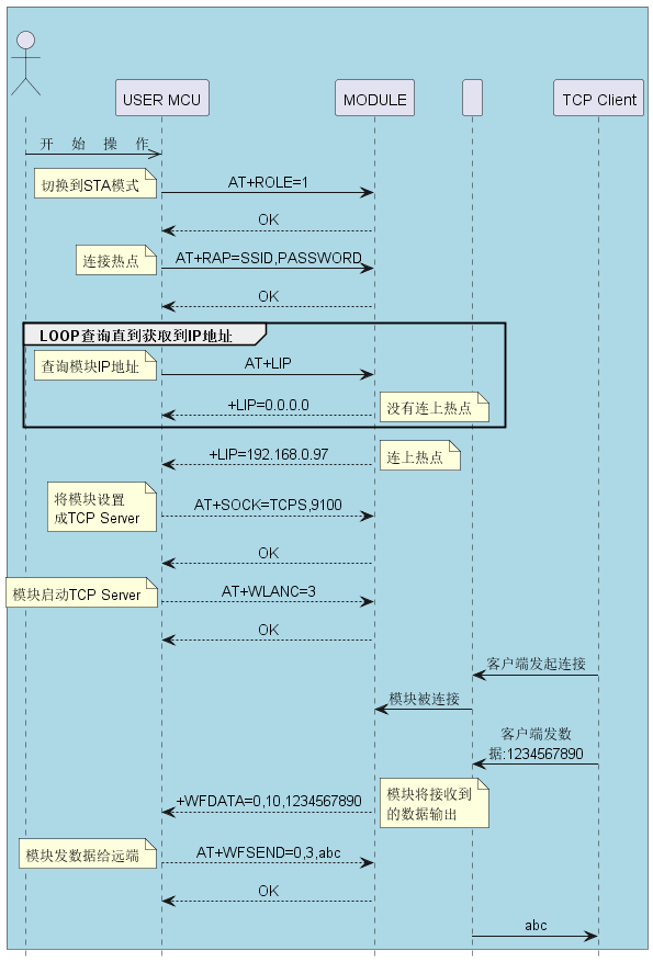

TCP Server 应用流程图
box  #LightBlue
actor “ ” as person
participant “USER MCU” as mcu
participant MODULE as module
participant " " as nu
participant "TCP Client" as client
person ->> mcu: 开    始    操    作
mcu -> module: AT+ROLE=1
note left
    切换到STA模式
end note
module --> mcu: OK
mcu -> module: AT+RAP=SSID,PASSWORD
note left
    连接热点
end note
module --> mcu: OK
group LOOP查询直到获取到IP地址
mcu -> module: AT+LIP
note left
    查询模块IP地址
end note
module --> mcu: +LIP=0.0.0.0
note right
    没有连上热点
end note
end
module --> mcu: +LIP=192.168.0.97
note right
    连上热点
end note
mcu --> module: AT+SOCK=TCPS,9100
note left
    将模块设置
    成TCP Server
end note
module --> mcu: OK
mcu --> module: AT+WLANC=3
note left
    模块启动TCP Server
end note
module --> mcu: OK
client -> nu: 客户端发起连接
nu -> module: 模块被连接
client -> nu: 客户端发数\n据:1234567890
module --> mcu: +WFDATA=0,10,1234567890
note right
    模块将接收到
    的数据输出
end note
mcu --> module: AT+WFSEND=0,3,abc
note left
    模块发数据给远端
end note
module --> mcu: OK
nu -> client: abc

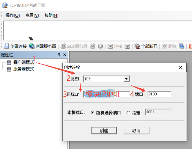

  1. PC 与模块(FSC-BW246)连接同一个AP热点,在 PC 上使用第三方网络调试工具,作为 TCP client 创建 TCP 连接到 TCP Server(模块) 的 IP 地址。并在建立 TCP 连接后,发送 TCP 数据给 TCP Server(模块),如1234567890

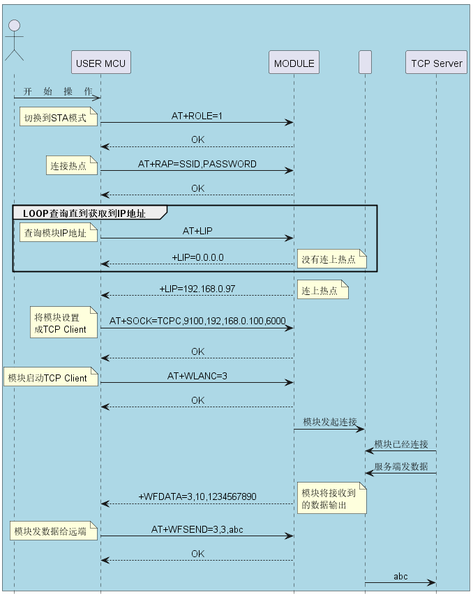

TCP Client 应用流程图
box  #LightBlue
actor “ ” as person
participant "TCP Server" as server
note left
    切换到STA模式
end note
module --> mcu: OK
note left
    连接热点
end note
module --> mcu: OK
note left
    查询模块IP地址
end note
note right
    没有连上热点
end note
end
note right
    连上热点
end note
mcu -> module: AT+SOCK=TCPC,9100,192,168.0.100,6000
note left
    将模块设置
    成TCP Client
end note
module --> mcu: OK
mcu -> module: AT+WLANC=3
note left
    模块启动TCP Client
end note
module --> mcu: OK
module-> nu: 模块发起连接
server -> nu: 模块已经连接
server -> nu: 服务端发数据
module --> mcu: +WFDATA=3,10,1234567890
note right
    模块将接收到
    的数据输出
end note
mcu -> module: AT+WFSEND=3,3,abc
note left
    模块发数据给远端
end note
module --> mcu: OK
nu -> server: abc

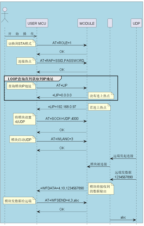

UDP 应用流程图
box  #LightBlue
actor “ ” as person
participant "UDP" as udp
note left
    切换到STA模式
end note
module --> mcu: OK
note left
    连接热点
end note
module --> mcu: OK
note left
    查询模块IP地址
end note
note right
    没有连上热点
end note
end
note right
    若连上热点
end note
mcu -> module: AT+SOCK=UDP,4000
note left
    将模块设置
    成UDP
end note
module --> mcu: OK
note left
    模块启动UDP
end note
module --> mcu: OK
udp -> nu: 远端发起连接
nu -> module: 模块被连接
udp -> nu: 远端发数据\n:1234567890
module --> mcu: +WFDATA=4,10,1234567890
note right
    模块将接收到
    的数据输出
end note
mcu -> module: AT+WFSEND=4,3,abc
note left
    模块发数据给远端
end note
module --> mcu: OK
nu -> udp: abc
