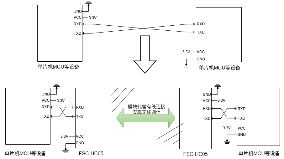

FSC-HC05
如图所示,蓝牙模块用于代替全双工通信时的物理连线。单片机MCU等设备(左)通过 TXD 给到蓝牙模块(左),蓝牙模块的 RXD 端口收到串口数据后,自动将数据以无线电波的方式经空中发送到远端蓝牙模块,远端蓝牙模块(右)接收到空中数据,并经 TXD 给到本地单片机MCU等设备(右)。

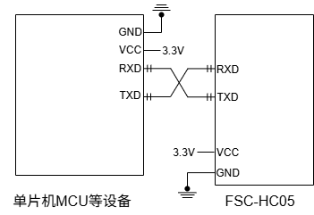

2. 模块与单片机MCU等设备连接
FSC-HC05
该图示展示了一个主控MCU(微控制单元)和一个 FSC-HC05 蓝牙模块连接示意图,通过串口交叉互联实现主控与蓝牙模块的指令交互,支持无线通信功能,适用于物联网设备、远程控制等场景。
  1. ‌串口通信接口‌:主MCU的发送端(MCU_TX)与蓝牙模块的接收端(UART_RX)交叉连接,接收端(MCU_RX)同理连接至蓝牙模块的发送端(UART_TX),构成双向数据传输通道;
  2. ‌电源与接地‌:蓝牙模块通过 VDD_3V3 引脚接入 3.3V ,并与主MCU共地(GND),确保电平兼容性及信号稳定性。

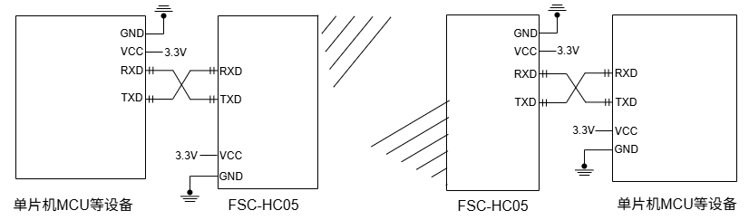

3. 模块之间的连接通讯
两个蓝牙模块FSC-HC05,上电即可进行蓝牙连接。
FSC-HC05
模块可以作为主设备去连接从设备,主机可以发送指令控制模块进行蓝牙扫描、建立链接、数据传输和链接断开。

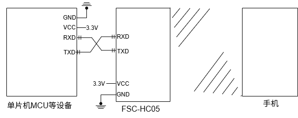

4.2 通讯应用框图
FSC-HC05
蓝牙模块端(FSC-HC05):上电会持续向外发送广播数据;
手机端:可通过搜索获取到广播包, 并向模块端(FSC-HC05)发起连接请求。连接成功后,蓝牙模块(FSC-HC05)会拉高连接状态脚 和 响应指示指令(指令模式下有效) 通知主机端蓝牙连接成功;
主机端:可通过串口经蓝牙模块将数据发送给远端(手机端)蓝牙,远端(手机端)蓝牙也可以把数据发送给主机。
