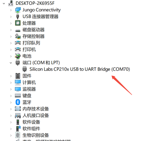

  1. 将 FSC-DB005-HC05 通过 USB 接入PC端,PC端自动识别串口并生成虚拟COM口。
hc05-pc-comx

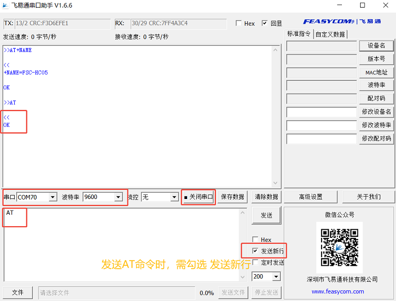

  1. PC端运行飞易通串口助手,设置正确的 串口号 和 波特率,并勾选 发送新行。
hc05-at

如下列示几个基础通用AT指令测试示例,更多指令可参考配套适用 FSC-HC05 AT命令集 。
4.1 AT - 串口通信测试
<< AT
>> OK    //串口收到OK事件响应,说明串口通讯已连接成功
4.2 AT+NAME - 读/写 BR/EDR 蓝牙名称
Example: 读取BR/EDR蓝牙名称
<< AT+NAME
>> +NAME=FSC-HC05  //通用固件默认开启后缀,一般为MAC地址后4位
>> OK
