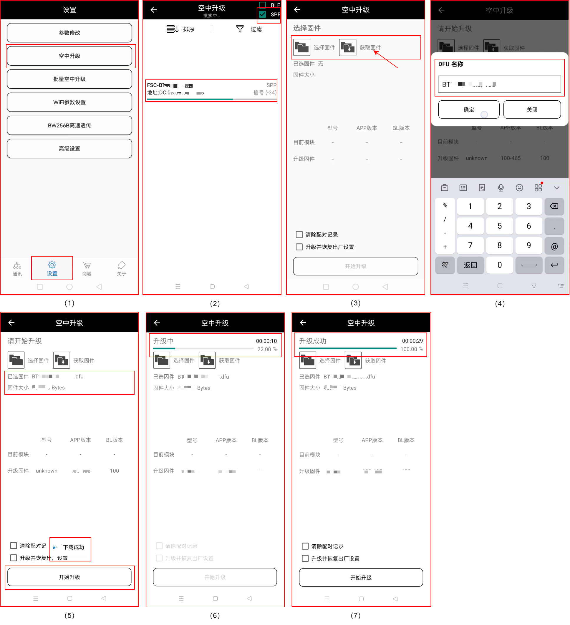

  1. 运行FeasyBlue App, 选择 设置 - 空中升级 进入空中升级功能版块,进入后,将跳转至设备搜索界面,以选择要升级的蓝牙设备;
  2. 搜索并选择需要升级的蓝牙设备,选中设备后将进入至 加载固件 功能界面,以加载固件升级文件;
  3. 加载固件升级文件有两种方式:
    • 选择固件: 选择加载存储于手机本地空间的固件升级文件(固件升级文件由飞易通提供);
    • 获取固件: 通过输入 DFU名称 经网络从云服务器下载导入对应固件升级文件(DFU名称 由飞易通提供);
  4. 加载固件文件成功后,点击 开始升级 按钮,显示 升级中 和 升级进度,即进入升级模式成功,升级进行中;
  5. 等待升级进度条完成,并显示 升级完成,即升级完成。

1.3 空中升级操作图示
注意:下面图示演示基于Android平台操作,其中涉及设备名称、参数及固件DFU名称为演示示例,项目操作中请以实际为准。
