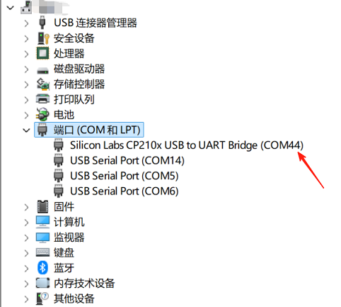

  1. 将 FSC-DB200-BT1058 开发板 通过 USB To Type-C数据连接线 接入PC端, UART/USB切换键 拨至UART, USB/电池供电选项按键 按下切换至USB供电, PC端自动识别串口并生成虚拟COMx端口。如下图示:

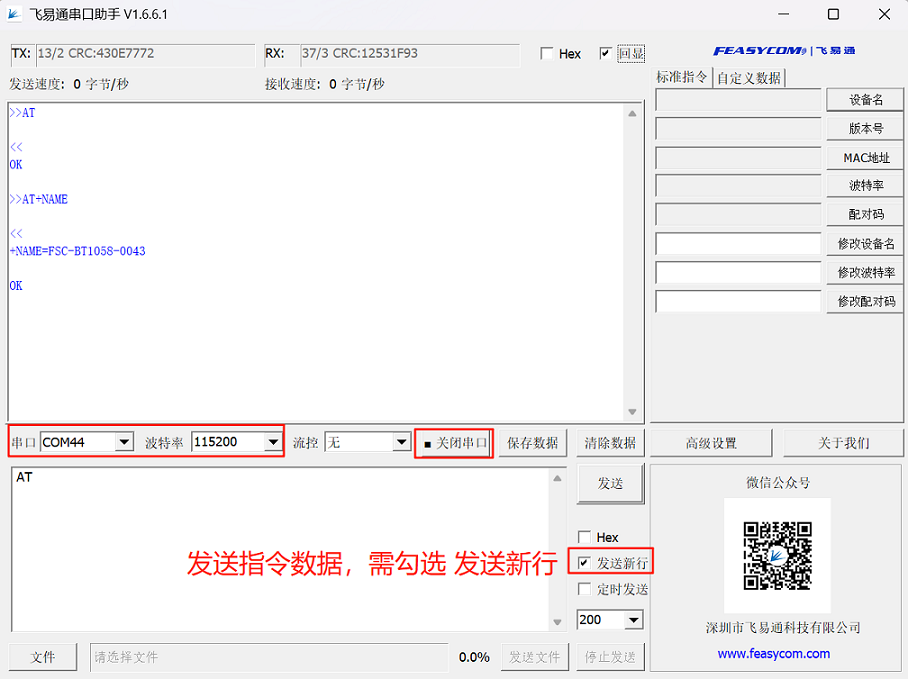

  1. PC端运行飞易通串口助手,设置正确的 串口号 、 波特率 和 打开串口 ,并勾选 发送新行。如下图示:

AT - 串口通信测试
 发送:<<AT\r\n
 响应:>>r\nOK\r\n                 //串口收到OK事件响应,说明串口通讯已连接成功
AT+NAME - 读/写本地BR/EDR蓝牙名称
Example:读取本地BR/EDR蓝牙名称
发送:<<AT+NAME\r\n
响应:>>\r\n+NAME=FSC-BT1058-0043\r\n         //该响应为示例,一般默认名称为模块型号
     >>\r\nOK\r\n
AT+LENAME - 读/写本地BLE蓝牙名称
Example:读取本地BLE蓝牙名称
发送:<<AT+LENAME\r\n
响应:>>\r\n+LENAME==FSC-BT1058--LE-0043\r\n     //该响应为示例,一般默认BLE名称为模块型号+"-LE"标识
     >>\r\nOK\r\n
AT+VER - 读取当前固件版本
Example:读取当前固件版本
发送:<<AT+VER\r\n
响应:>>\r\n+VER=FSC-BT1058,V1.0.0,20250724\r\n    //该响应为示例模块型号、固件版本、日期,其中日期仅为内部使用,解析时忽略即
     >>\r\nOK\r\n
