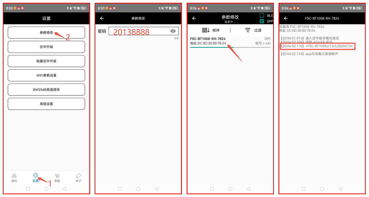

3.串口AT命令
通过串口发送 AT+VER 指令查看模块的固件程序版本信息,AT指令操作与响应事件示例如下:
发送:<<AT+VER
响应:>>+VER=FSC-BT1058,V1.0.0,20250724 //示例,请以具体响应结果为准
>OK
