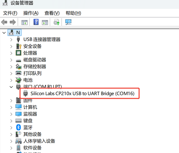

  2. 将 FSC-DB005 通过 USB 接入PC端,PC端将自动识别到串口并生成虚拟COM口;

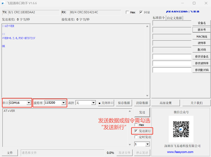

  3. PC端运行飞易通串口助手,设置正确的 串口号 和 波特率,并勾选 发送新行。

4.1 AT - 串口通信测试
发送: <<AT\r\n
响应: >>\r\nOK\r\n    //串口收到OK事件响应,说明串口通讯已连接成功
4.2 AT+NAME - 读/写蓝牙名称
Example: 读取蓝牙名称
发送: <<AT+NAME\r\n
响应: >>\r\n+NAME=FSC-BT3721V\r\n
响应: >>\r\nOK\r\n
4.3 AT+VER - 读取当前固件版本
Example: 读取当前固件版本
发送: <<AT+VER\r\n
响应: >>\r\n+VER=6.2.6,FSC-BT3721V\r\n               \\示例,请以实际tu'q
响应: >>\r\nOK\r\n
