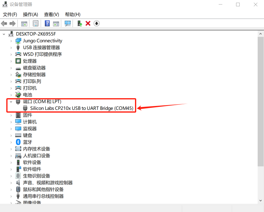

  1. 将 FSC-DB005-BT836B 通过 USB 接入PC端,PC端自动识别串口并生成虚拟COM口。
    pc_com_port

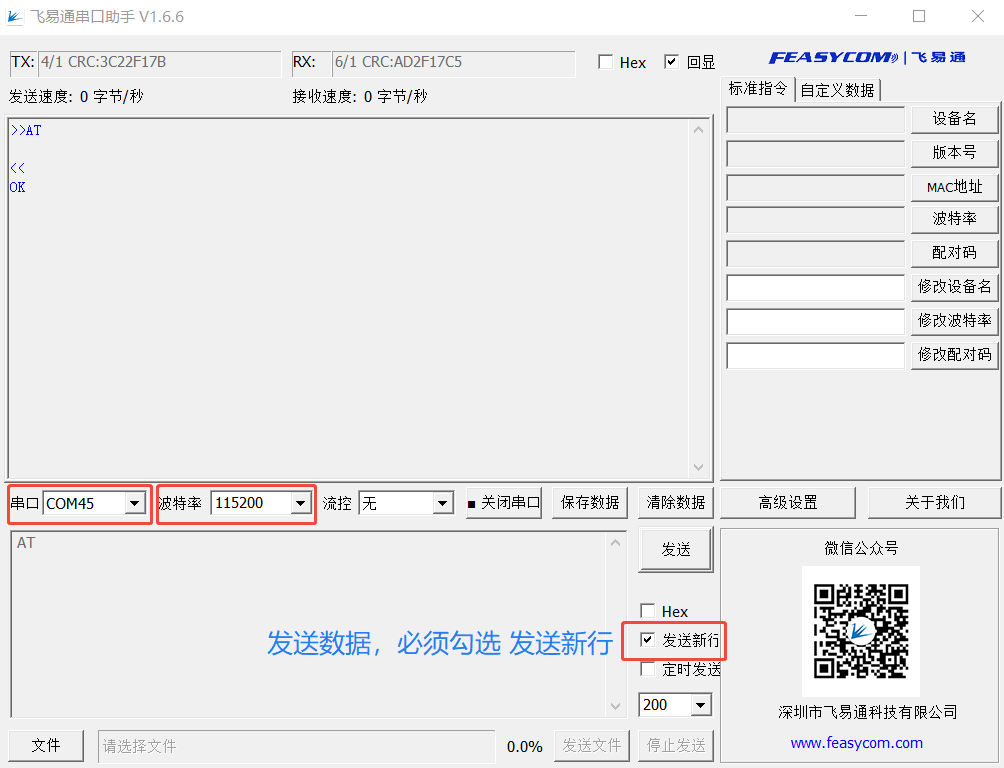

  2. PC端运行飞易通串口助手,设置正确的 串口号 和 波特率,并勾选 发送新行。at
4 通讯测试
如下列示几个基础通用AT指令测试示例,更多指令可参考配套适用 FSC-AT 指令手册”点击快速访问”) 。
4.1 AT - 串口通信测试
<< AT
>> OK    //串口收到OK事件响应,说明串口通讯已连接成功
