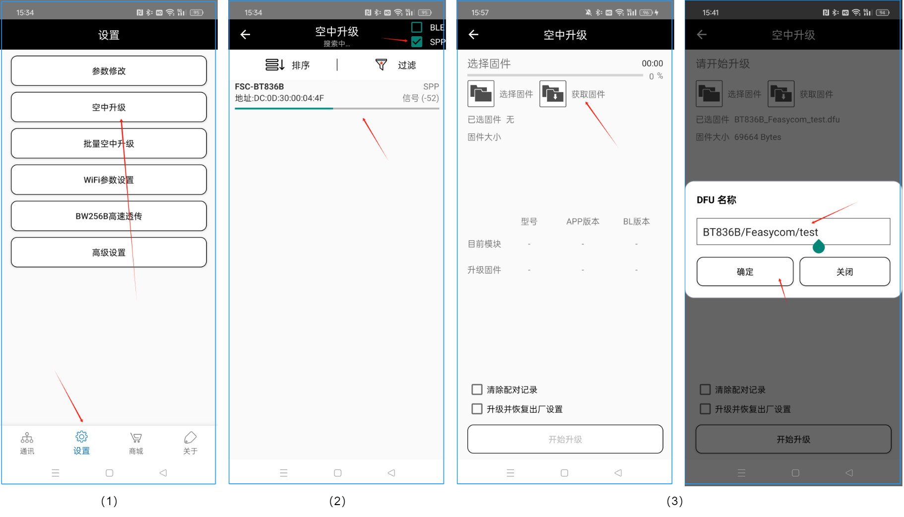

  1. 打开 FeasyBlue 应用,依次点击 设置 - 空中升级;
  2. 应用界面右上角勾选 BLE,扫描并选择要升级蓝牙设备FSC-BT836B;
  3. 选择点击 获取固件 - 在弹出的 DFU 名称 窗口中输入完成 升级固件路径 (图示路径仅为演示示例,请以实际飞易通提供路径为准),输入完成点击 确定;
    ota-path-2-200dpi

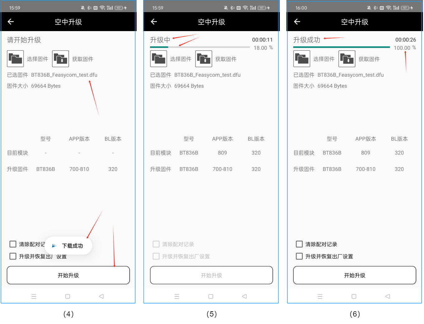

  4. 固件获取成功后,将在 已选固件 显示获取到的固件名称,和提示 下载成功;
  5. 点击 开始升级,显示 升级中 和 升级进度条 ,即进入升级模式;
  6. 当界面进度条100% 并 显示升级成功,即OTA完成。

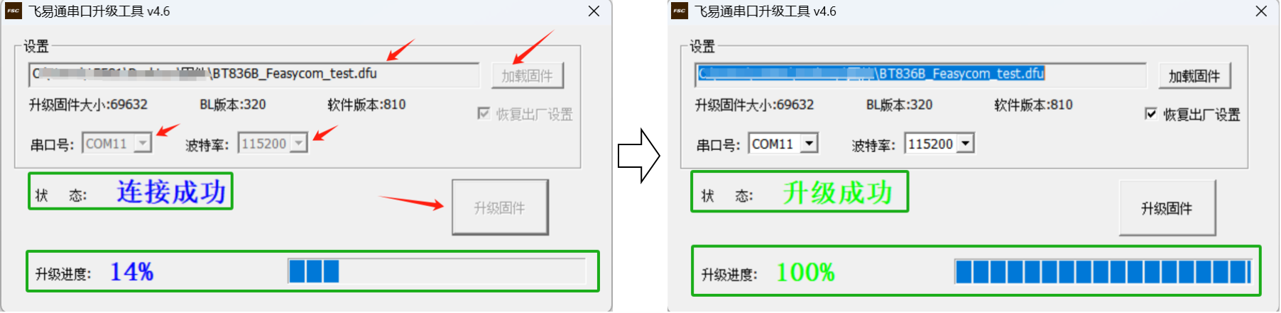

    uart-upgrade-200dpi
  1. 双击运行 - 飞易通串口升级工具;
  2. 输入正确参数配置:串口号、波特率;
  3. 点击 加载固件,选择存储在PC本地的 .dfu 固件升级文件 (图示固件文件和路径仅为演示示例,请以实际为准);
  4. 点击 开始升级,工具界面显示 连接成功 ,同步显示 升级进度,即进入升级模式;
  5. 当界面进度条显示 100% 和状态显示 升级成功,即串口升级完成。
