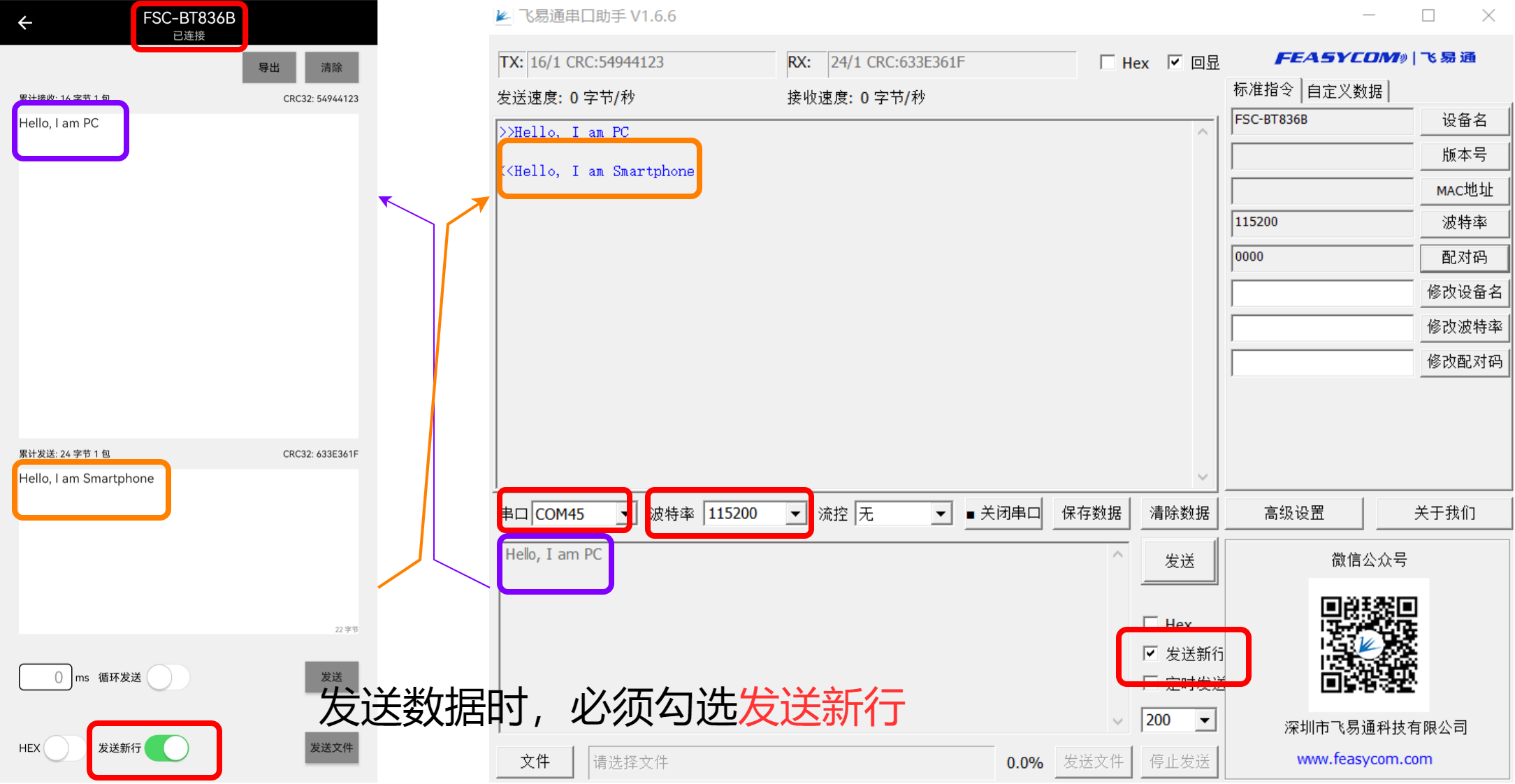

模块与手机间透传应用
  1. 模块端:上电后,模块会持续发送广播包数据;
  2. 手机端:打开FeasyBlue APP,扫描附近的蓝牙设备广播包,找到目标蓝牙模块,并建立连接;
  3. 连接成功后,模块端状态引脚将拉高电平,说明已连接;
  4. 连接成功后,在透传模式下,模块端收到串口数据后,会自动透传经空中发送到远端(手机端)
../_images/throughput_pc_phone_200dpi.png

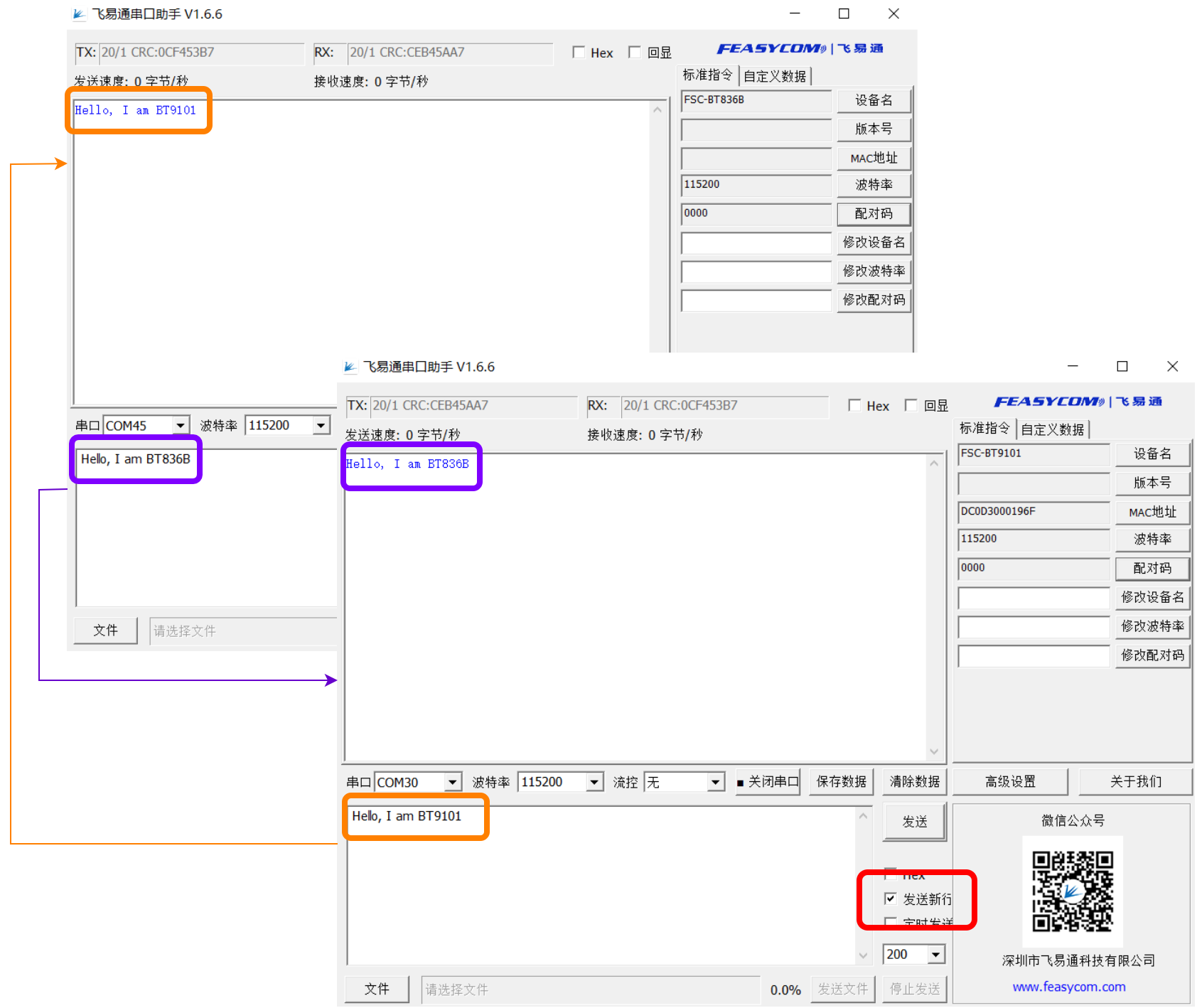

FSC-BT836B 与 FSC-BT9101AI 蓝牙模块间 SPP 通讯数据透传演示,如下:
1.扫描附近的SPP设备
FSC-BT836B 扫描附近的蓝牙SPP设备,操作如下:
1发送:<<AT+SCAN=1                //扫描附近的蓝牙SPP设备
2响应:>>OK
3     >>+SCAN={                   //扫描开始
4     >>+SCAN=0,0,DC0D3000044F,-45,10,FSC-BT9101AI
5     >>+SCAN=1,1,DC0D3023CA1C,-71,14,0000-1007Z ggg
6     >>+SCAN=2,0,DC0D30000015,-88,23,FSC-BT1038C-LE-AKM-0015
7     >>+SCAN=3,0,DC0D300017A8,-85,11,FSC-BT3721V
8     >>+SCAN=5,0,A4405B28A838,-89,10,AirGo AS01
9     >>+SCAN=}                  //扫描结束
2.发送建立SPP连接请求
FSC-BT836B 通过 AT+SPPCONN 指令与FSC-BT9101AI 建立SPP协议连接,操作如下:
1发送:<<AT+SPPCONN=DC0D3000044F      //向远端FSC-BT9101AI发起SPP链接
2响应:>>OK
3.建立SPP连接成功
在数据透传模式下,当蓝牙连接成功后,串口无法收到事件响应指示,可通过FSC-BT836B的Pin10状态指示引脚电平状态来判断当前连接状态,具体如下:
高电平(H): 表示蓝牙已成功连接。
低电平(L): 表示蓝牙未连接或连接已断开。
4.发送数据
通用数传固件透传模式默认开启,SPP建立连接成功后,即可直接发送数据,而不需要通过AT指令来发送数据,如下图示:
../_images/throughput_836b_9101_200dpi.png

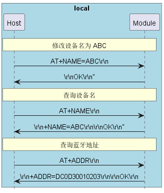

查询/修改模组默认参数
  1. 修改设备名为 ABC
  2. 查询设备名
  3. 查询蓝牙地址
rnote over host, bt: 查询设备名
rnote over host, bt: 查询蓝牙地址

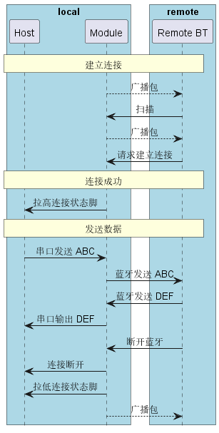

发送数据的流程
rnote over host, remote: 建立连接
        bt --> remote: 广播包
        bt <-  remote: 扫描
        bt --> remote: 广播包
        bt <-  remote: 请求建立连接
rnote over host, remote: 连接成功
host <- bt: 拉高连接状态脚
host -> bt: 串口发送 ABC
        bt ->  remote: 蓝牙发送 ABC
        bt <-  remote: 蓝牙发送 DEF
host <- bt: 串口输出 DEF
        bt <-  remote: 断开蓝牙
host <- bt: 连接断开
host <- bt: 拉低连接状态脚
        bt --> remote: 广播包

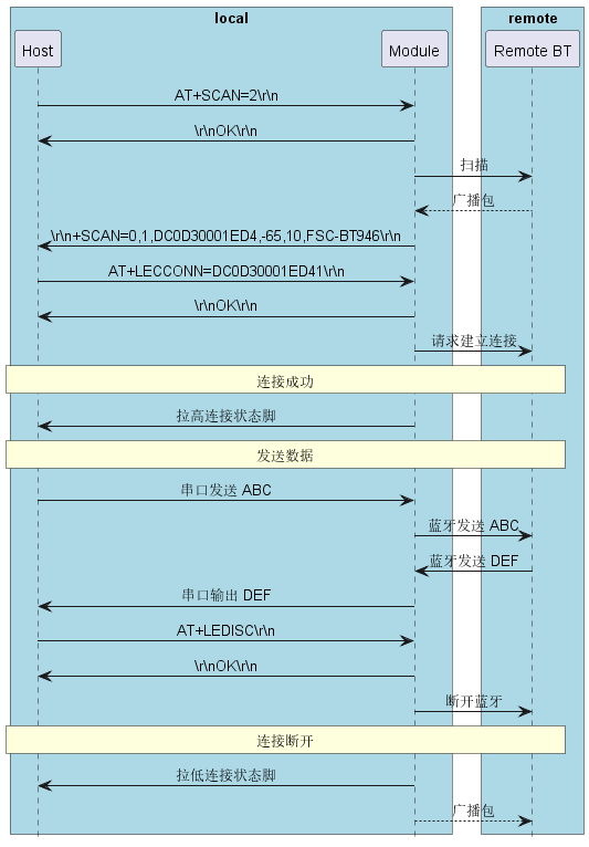

模组做主机连接远端设备
模组可以作为主设备去连接从设备,主机可以发送指令控制模组进行扫描连接和断开。下图展示了连接其他设备的过程:
host -> bt: AT+SCAN=2\\r\\n
host <- bt: \\r\\nOK\\r\\n
        bt ->  remote: 扫描
        bt <-- remote: 广播包
        bt ->  remote: 请求建立连接
host <- bt: 拉高连接状态脚
host -> bt: AT+LEDISC\\r\\n
        bt ->  remote: 断开蓝牙
rnote over host, remote: 连接断开
host <- bt: 拉低连接状态脚
        bt --> remote: 广播包
