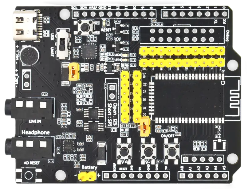

FSC-DB200 是一款专为 Arduino UNO 设计的即插即用子开发板。它便于评估飞易通采用 13mm×26.9mm 52-Pin 邮票孔封装的蓝牙音频数传模块,如 FSC-BT1026系列、FSC-BT1035、FSC-BT1038系列、FSC-BT936E等。该开发板集合了Type-C(含UART/USB/充电/供电),音频输入输出,麦克风,锂电池,按键,复位按键,2.54mm间距的排针、状态指示灯等组件,为 Arduino 开发者提供了一种高效的方式,用于测试 飞易通蓝牙音频功能并将其集成到自身项目中。
DB200-1-807-1
DB200-2-807-1
(正面样图)
(背面样图)
适用于:
  • FSC-BT1026X系列、
  • FSC-BT1035、
  • BT1036C、
  • FSC-1038X系列、
  • FSC-BT1057、
  • FSC-BT1058、
  • FSC-BT936E、
  • BT955、
  • BT958、
  • FSC-BT806X系列
等飞易通蓝牙音频数传模块,进行音频数传应用开发调试。

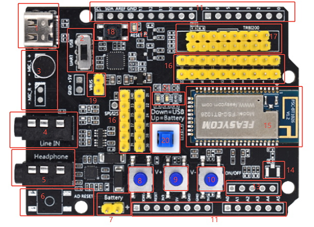

功能组件
功能组件描述
db200-gnzj-703
按标序依次介绍
组件
1*
Type-C接口
给模块供电/跟模块通讯/通过模块给电池充电
USB/UART切换拨动键
可选择UART跟模组通讯,也可选择模块的USB功能;并非所有的模组都有USB功能
麦克风
HFP(来电去电通话时使用,默认使用L通道)以及需要麦克风的应用
音频输入接口
标准3.5mm音频插座
音频输出接口
标准3.5mm耳机输出,可驱动16/32欧姆喇叭,最大60mW
Arduino 板复位键
给扩展的 Arduino 板复位,默认空贴
电池供电接口
锂电池接口(3.7V~4.2V,不能超过该电压,否则损坏模块)
音量加
短按音量递增/长按下一曲
音量减
短按音量递减/长按上一曲
开\关机键
长按2s开关机;(复用)播放音乐:短按暂停/播放;(复用)来电:短按接听,再短按挂断
Arduino 板扩展排针
Arduino 板扩展,默认空
Arduino 板指示灯
Arduino 板状态指示
模拟音频差分输出排针
扩展脚,默认空
IPEX座子
模块外置天线IPEX座子
模块贴片位
可支持FSC-BT1026X系列、FSC-BT1035、BT1036C、FSC-1038X系列、FSC-BT1057、FSC-BT1058、FSC-BT936E、BT955、BT958、FSC-BT806X系列等蓝牙音频
模块引脚外接
模块Pin1~20 扩展外接排针
TRBI200外接
TRBI200 固件下载器接口
复位键
短按模块复位
19*
短接:用于给电池充电、模块升级、定频应用
20*
供电按键
短接:由USB给模块供电;断开:由电池给模块供电;或在Type-C有输入电压且 VBUS组件 短接下给电池充电
LED指示灯
蓝灯(LED0)快闪为配对,长亮是已连接;绿灯(LED1)长亮,SPP/BLE连接成功
电池充电功能
Type-c接口(组件1)& VBUS(组件19)& 供电按键(组件20)三个组件组合使用,可实现电池充电,最大电流为200mA。
一般情况下,该功能默认关闭。
注意:并非所有的模块都支持电池充电

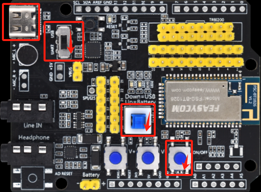

Type-C 连接
  • 通电前,请确认开发板完好无损,及各组件未有松动或者粘连;
  • 将开发板通过 USB to Type-C线 与 PC 进行连接;
  • USB/UART切换拨动键(组件2),如只需USB供电,拨动到USB模式,如需USB供电 & 生成虚拟串口,拨动到UART模式;
  • 供电按键(组件20)向下,切换到USB供电模式;
  • 蓝牙模块开/关机控制按键(组件10)长按3秒开机;
  • 通电后,LED0灯亮起慢闪,表示开发板已供电,可以开始调试。
快速开始
硬件接入与启动
将开发板(FSC-DB200-BT1026C) Type-C 口(组件1) 和 PC 通过 USB to Type-C 数据线连接,USB/UART切换拨动键(组件2)拨到UART,供电按键(组件20)按下通路切换到USB供电模式,蓝牙模块开/关机控制按键(组件10)长按3秒开机,指示灯LED0蓝灯慢闪表示蓝牙模块 FSC-BT1026C 已启动成功。如下样板图示:

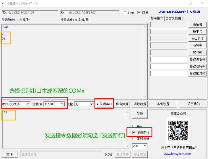

开发板串口识别

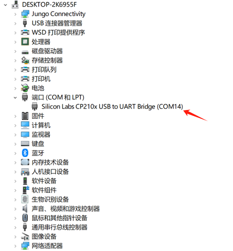

FSC-DB200-BT1026C 硬件接入成功后,可即插即用,PC端识别到USB串口设备,并生成虚拟COMx。如下示例:
image-20250528174116585
PC端打开飞易通串口助手,自动获取或手动选择 对应的串口COMx,设置 匹配的波特率,如115200,勾选 发送新行,发送串口通讯测试指令 AT ,如响应 OK ,表示串口通讯测试成功。指令格式和示例如下图示:
image-20250528173900799
